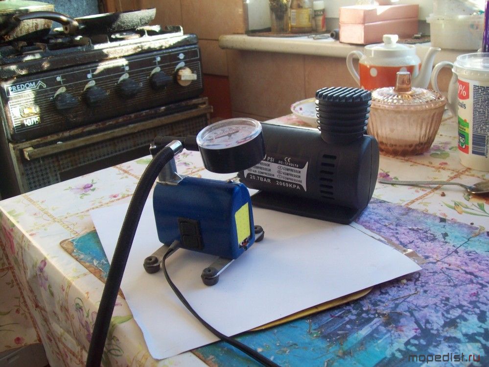

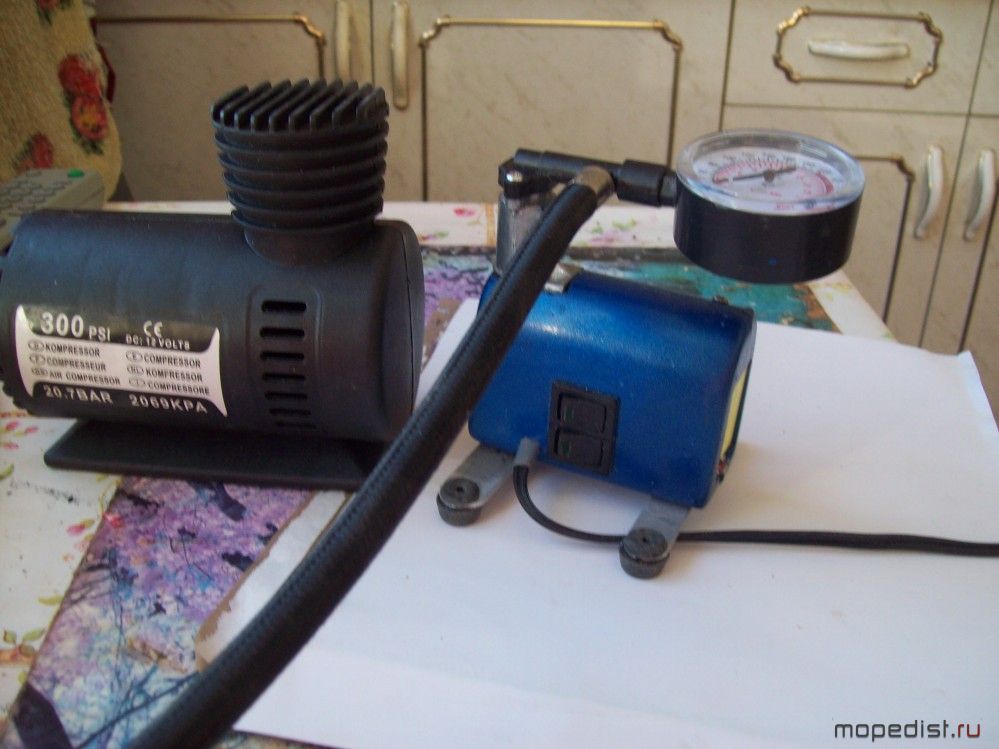

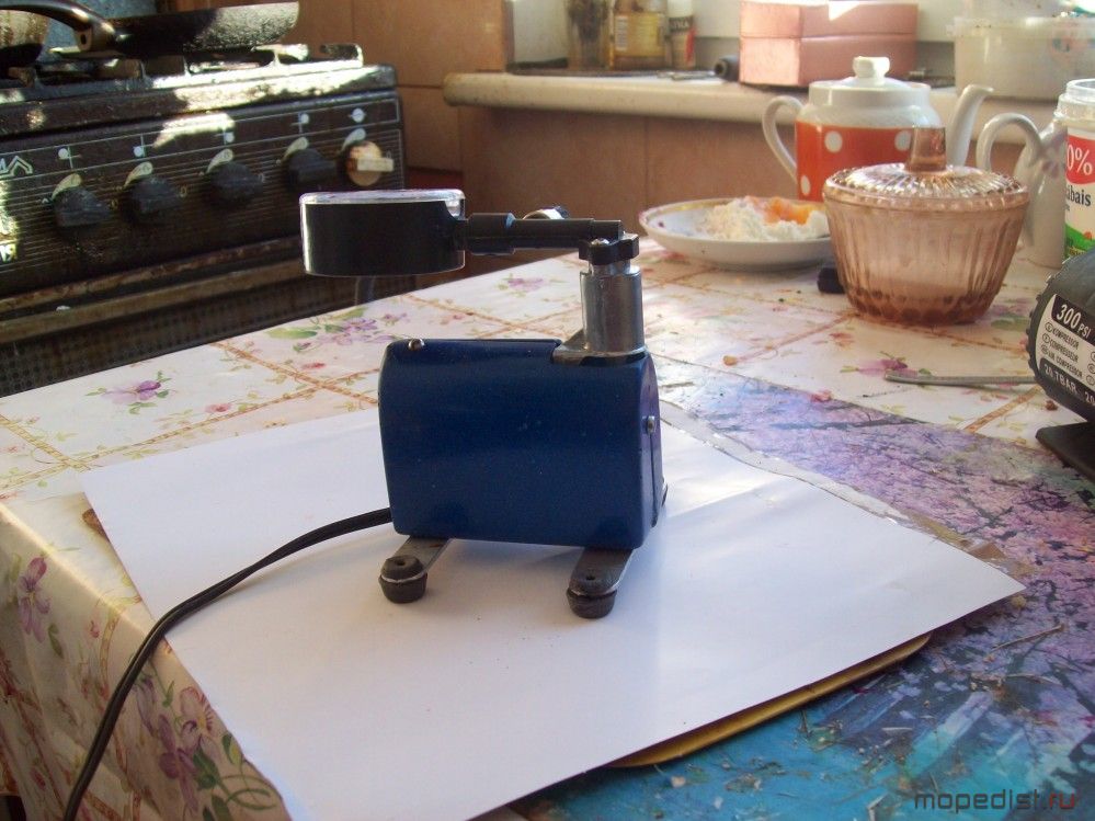

На досуге попал мне в руки китайский компрессор. Я решил его немного модернизировать. Выклеил новую форму, оборудовал светодиодной панелькой с драйвером и выключателями и все это в минимальных габаритах. Для авто он конечно слабоват, а для мопедки что надо. Запитывается от трансформатора или полимерной батареи на 5000ма. Попутно на красной мопедке провел небольшие переделки. На выходе редуктора сделал звездочку на 10зубов Повысил скорость до 38км-ч. На колодках сцепления пересверлил отверстия под пружину на 15мм, чтоб раньше схватывало. И глушаки связал меж собой на эластичной связке. Иначе лопалась сварка. Уж очень тонкая жесть на доп глушаке. Ждем весны.

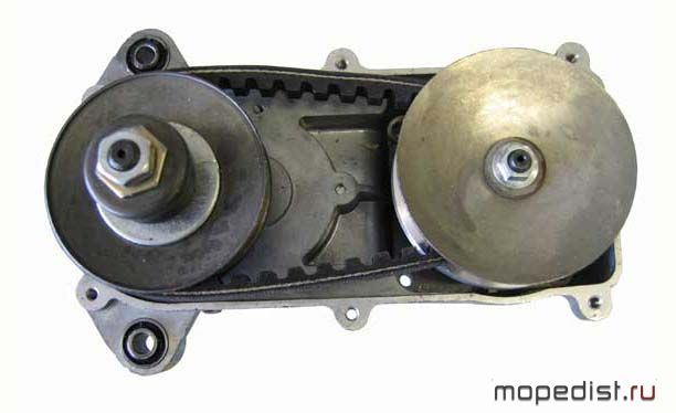

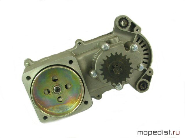

LibavaMoto:Редуктор и передаточное остаются без изменений. Такой редуктор? Можно с вариатором поставить, мотору будет легче.

Да такой 3,25 редукция.
