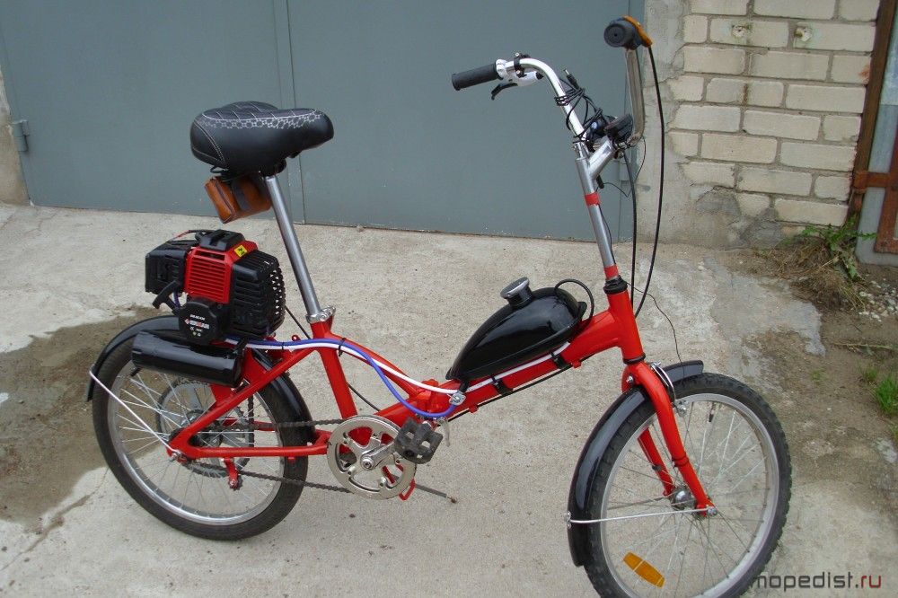

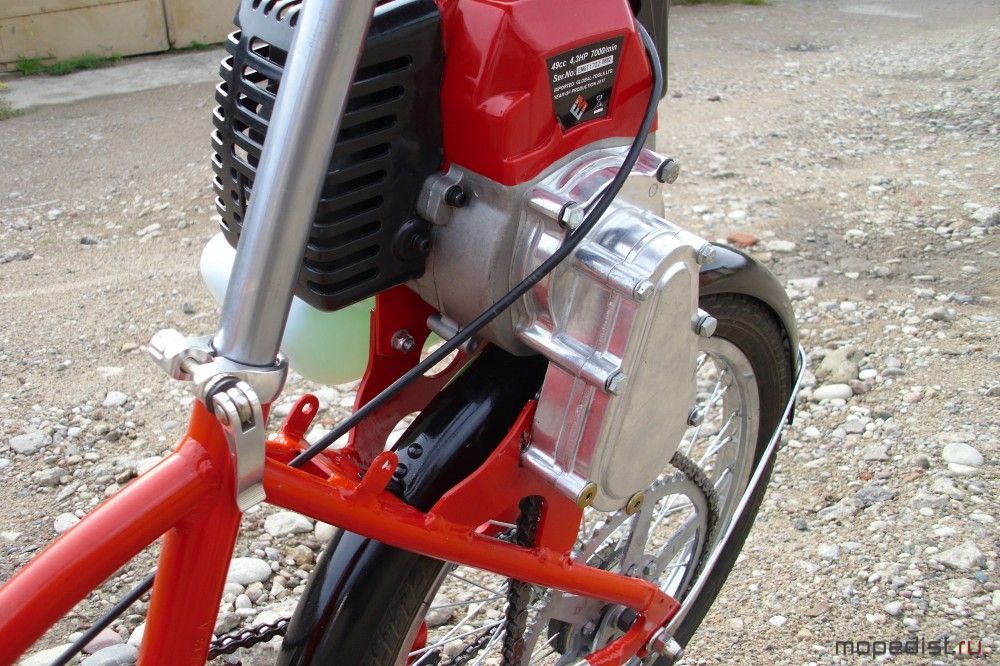

Покатался год на своем мотовеле и стало скучно. Руки чешутся есче что то собрать. Есть у меня складной на 20х колесах. Присмотрел для него триммерный моторчик и заказал редуктор и прочую мелочь в китае. Но есть вопросы. Например какой кубатурой обойтись, какое передаточное на звездах выбрать. Поначалу хотел 4х тактник, но больно кусачие цены у нас 168е да и слабоват он 1лс. 2х тактник можно за 55е купить но сильно трескучие они. Была мысль задействовать мотор 26 кубов, у него тоже 1лс. но с редуктором не стыкуется, колокол разный. Пока решил на 49куб остановится. У Григория Вагнера эта тема разжевана неплохо.и все сводится к вариантам исполнения моторамы. Тема для меня темная и буду рад любому разумному суждению.

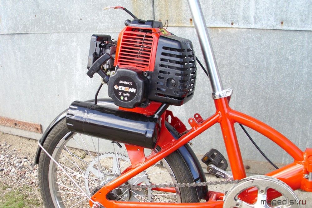

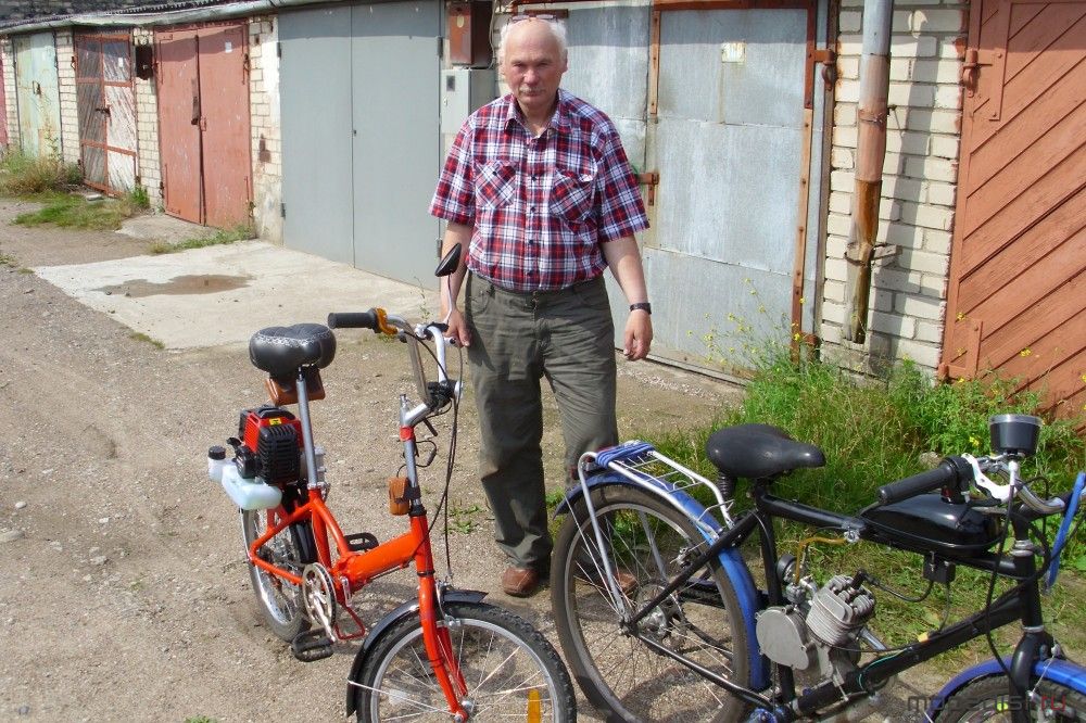

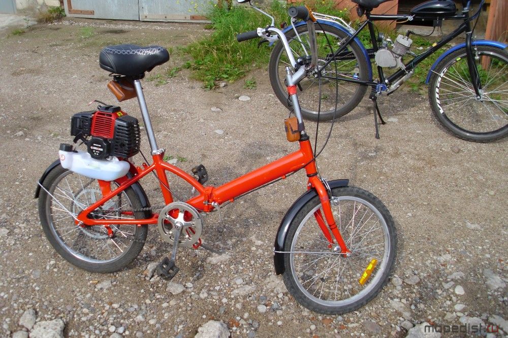

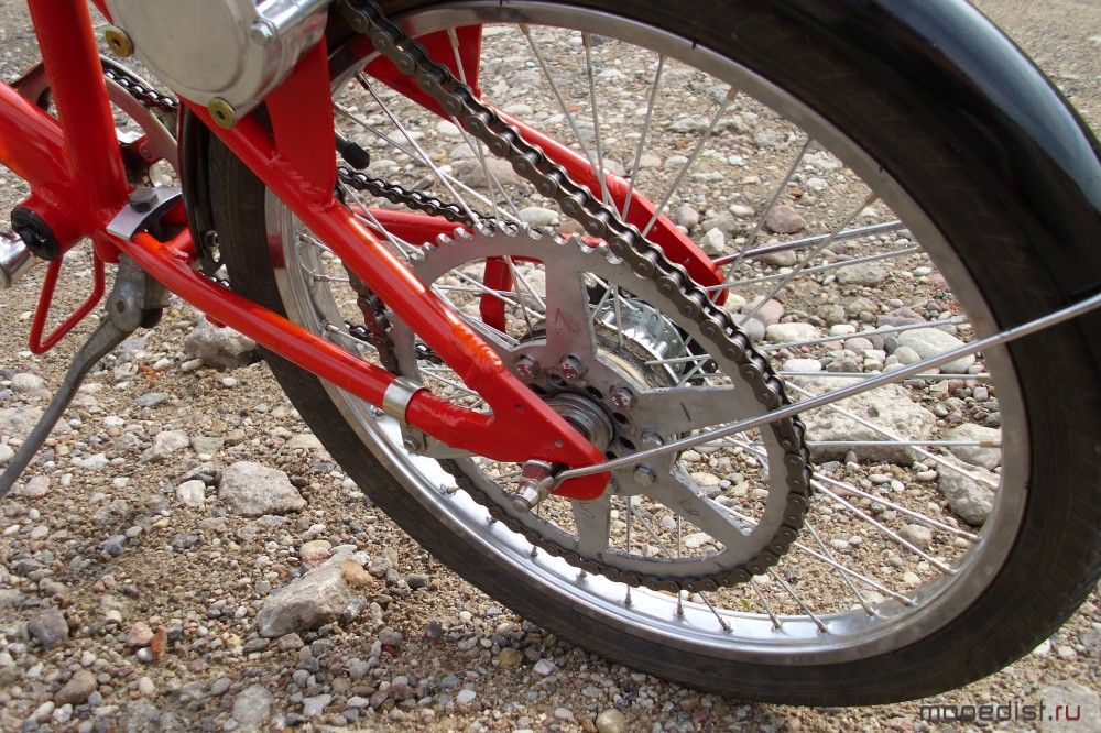

Добавлено спустя 26 минутПостроил этот мотовелосипед. Для начала проштудировал все у доктора Вагнера и прочие подобные конструкции. Главным отличием моей конструкции является моторама, вырезанная из 4мм дюраля и приварена к раме. На мой взгляд так будет жестче и легче по весу. Бачек я временно оставил под мотором, но впоследствии поставлю кдшный на раму.Идея была сместить центр тяжести пониже и вперед. Много сил отдал на облегчение задней звезды на 55зубов. Спилил с 1100гр до 600гр. Сделал набор ведущих звезд с 7 до 9 зубов. В борьбе за вес надо самому худеть, тут резерв огромный. Окрасил раму в цвет мотора, чтоб не выделялся. Сегодня первый раз прокатился. Треску неимоверно много. Надо с глушителем чтото придумывать. Всплыли небольшие дефекты, моторные звезды не совсем в одной плоскости но это поправимо. Завтра пойду косяки исправлять.

Посмотрел и хотел там http://www.mopedist.ru///forum/thread4829-2.html найти обгонную муфту. С накатом наверно очень необходима. С таким велосипедом когда еду всегда пользуюсь накатом. Сперва делается чтобы очень лего катился. Конструкция понравилась. Приятная.

На тему наката у Вагнера есть дискуссия где он говорит о нерентабельности обгонной муфты. Это усложняет и утяжеляет конструкцию. Педали это вторично, можно и покрутиь при надобности. Сегодня занимался доработкой задней велозвезды. При штамповке все зубья были в одну сторону погнуты. Пришлось наждаком исправлять. Ато переодически закусывало.

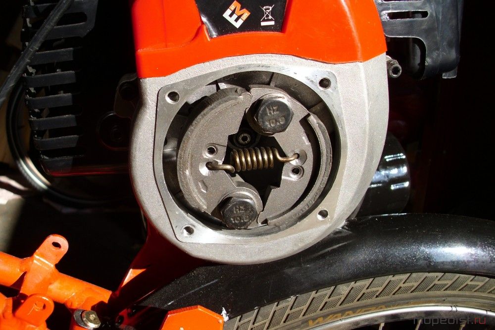

Вчера выехал на большую дорогу. Решил на скорость попробовать и показалось маловато при звездах 55-8 Буду на 9 ставить. Надо отверстия в колодках пересверлить чтоб брали на меньших оборотах. Пару раз тросик с карбюратора слетал на ходу. По поводу глушителя есть мысль. Взять два масляных автофильтра, спилить дно и сварить колпаки оборудовав перемычками или заполнить стружкой мачалкой. Ато родной просто серпом по.... так громко ревет. Такие первые итоги. Дальше война план покажет.

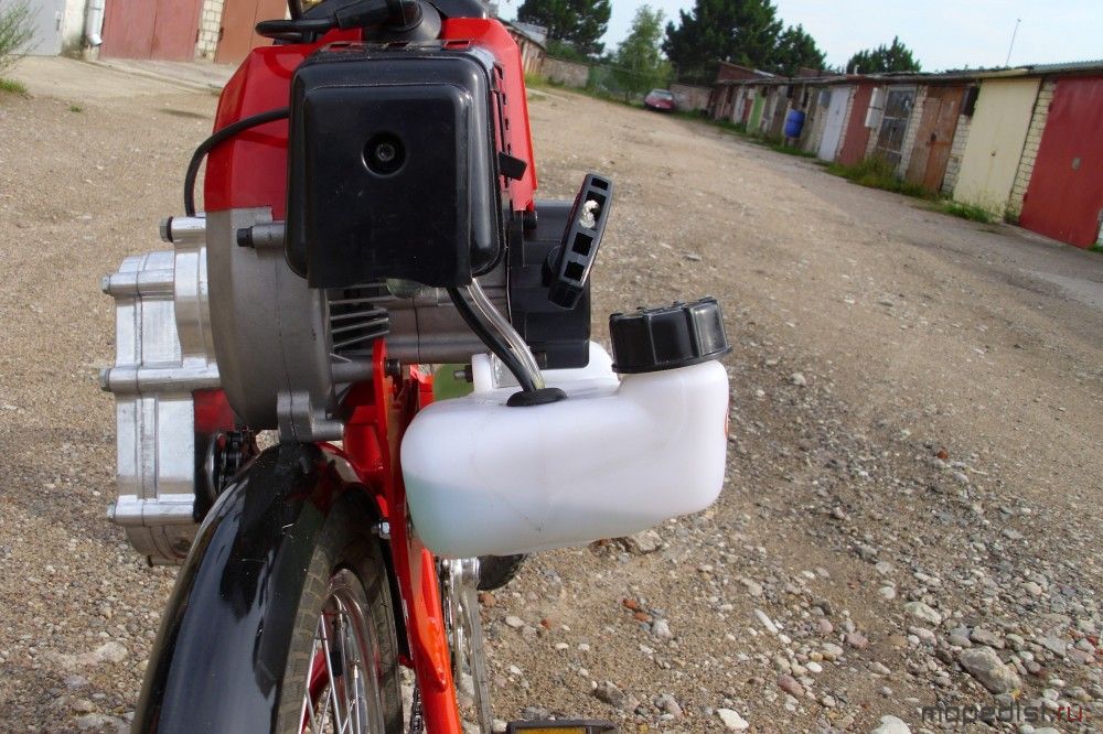

Проделал небольшие доработки. Сделал глушитель из масляных фильтров, посреди поставил переборку с мелкими 4мм отверстиями. Трубка от родного глушителя к доп. 16мм а на выходе 10мм. Теперь совсем другое дело и в город нестыдно выезжать. Ато как стеклорез орал. Немного пересверлил на 10мм отверстия в колодках сцепления, чтоб схватывало на меньших оборотах, но как показала практика можно и на 15мм сместить. Поставил бачек от первого мопеда. Опасался что трубки длинные и плохо будет прокачивать, но бог миловал, качает что надо. Представляю свой станочек на котором выпиливал звездочки. Коллекторный мотор и отрезной диск на 125мм Шайба с разметкой под 9 зубьев. Такая же есть и под 8. И много терпения и аккуратности. На каждую уходило 4-5часов. Сейчас поставил звезду на 9 зубьев и прокатился примерно на 6000об скорость показало 25км ч. Покатаюсь пока так а позже может и на 10з сделаю. Осталось зеркало и фару приладить и проект можно считать завершенным.
#72
- 25 августа 2018, суббота
5 дней назад
Уважаю таких людей! Мне понравилось, почти всё. Глушитель из масляных фильтров - это почти шедевр, как говорится - "дешево и сердито"! А бачок-то не полностью будет заправлен...

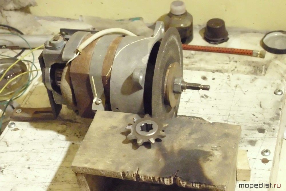

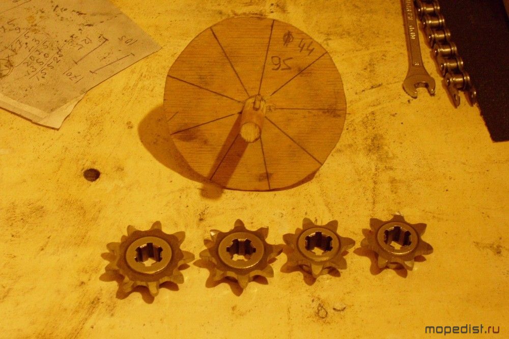

LibavaMoto:Шайба с разметкой под 9 зубьев. Такая же есть и под 8. И много терпения и аккуратности. На каждую уходило 4-5часов. я делал несколько иначе, в компасе начертил звезду на 8 зубов и распечатал в размер, далее наклеиваю вырезаную звезду из бумаги на заезду которую буду резать и и по ней болгаркой уже вырезаю. на звезду час не более
#74
Лиепая
10 часов назад
Да в бак грамм 100 незалить, но мы это переживем. Я читал у доктора Вагнера про такой метод. Мне он показался не сильно точным. Большая часть времени уходила именно на подгонку. Тут без штангеля никуда и сверла на 7.7мм.

LibavaMoto:Да в бак грамм 100 незалить, Тут просится бак от MAW только под седло... ИМХО
Убьюсь, но газ не сброшу
#76
Лиепая
10 часов назад
Я стремился разгрузить заднее колесо.Так лучше баланс и устойчивость.

LibavaMoto: Да в бак грамм 100 незалить, но мы это переживем. Я читал у доктора Вагнера про такой метод. Мне он показался не сильно точным. Большая часть времени уходила именно на подгонку. Тут без штангеля никуда и сверла на 7.7мм.
первую звезду делал сверля отверстия, но также с трафаретом а потом посчитал что это лишнее тем более не каждую звезду взять сверлом можно. Шаблон под распечатку один раз всего настроил и всё, очень даже точно. В любом случае окончательная подгонка по цепи. А по трафарету если рука твердая очень просто в одной руке звезда в другой болгарка с зачистным кругом 115-125 мм

Главное точно определится с шагом и глубиной лунок. Поэтому на первую уходило много времени. Последующии без проблем вдвое быстрее получались. Да металл не из слабых, напильником его не взять. На таком станочке видемо удобнее, чем в руках держать. Хотя это дело вкуса.

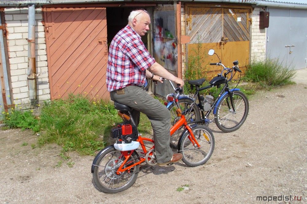

Сегодня опробовал свою мопедку на максимальную скорость при передаточном общем 19,12. Больше 30-32 никак не идет. Хорошо ехать на 25км ч. Если сделать и поставить звезду на 10 это даст прирост 10% до 35-37км ч. Вопрос, на какой скорости комфортно ехать на 20и дюймовых колесах. Какие будут суждения.
