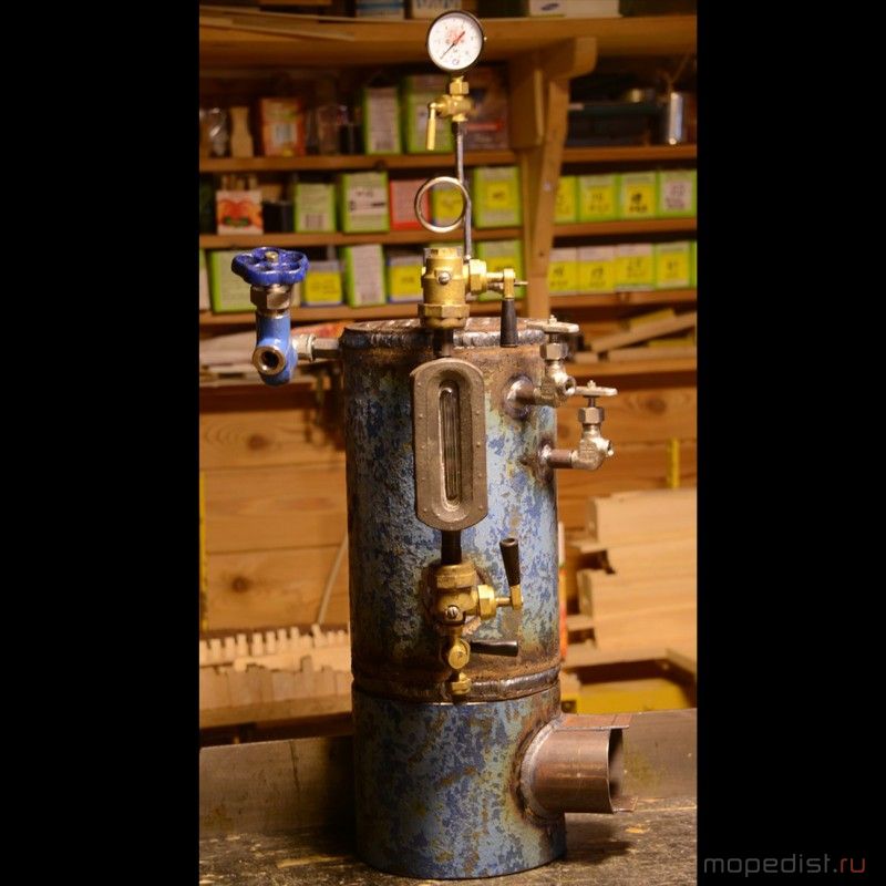

На фото не увидел водомерного стекла, вещь важная

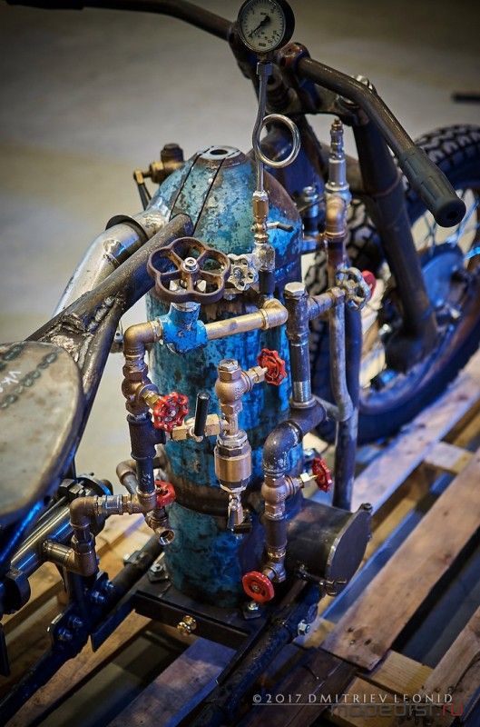

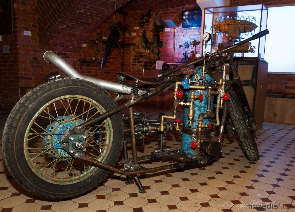

Можно пару вопросов? По тех части.
1. Какого типа котел сделали?
2. Какова его реальная производительность? Как ее считали? На какое давление котел рассчитан?
3. Использовалась ли сварка при постройке котла? В частности, как крепятся нерж труба и пластины стали?
И на фото я что-то не разглядел золотник, ну или какой-то механизм парораспределения. Машина прямоточная? Куда идет выпуск пара?
п.с. Мне эта тема очень интересна, но я застрял в жопе расчете котла. Я тоже считаю, что паровые машины забыты зря (как и дирижабли, например) - у них есть своя ниша.
п.п.с. Топится котел чем? Газом?

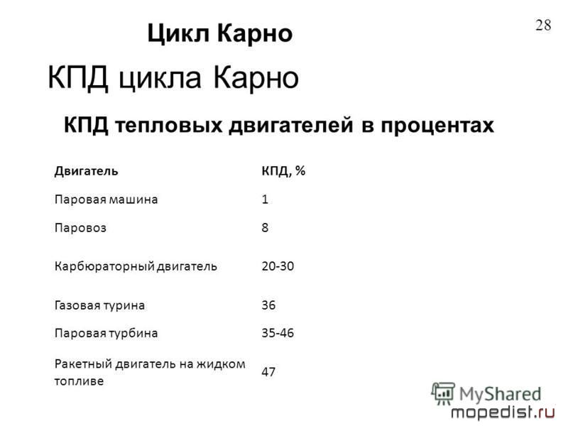

Wittich, ваша таблица из области фантастики.
1) Паровые машины имели КПД не 1%, его имел двигатель Ленуара на светильном газу без сжатия смеси.
2)Карбюраторный двигатель может иметь КПД и 45%, откройте любой тепловой расчёт в книге по проектированию ДВС, забейте формулы в Эксель и меняйте степень сжатия допустим до 13, получите КПД в 45%-46%, и реально сейчас двигатели конструируют для работы на пределе детонации, для получения максимальной работы с минимума топлива, без лишних потерь.
3) Газовая турбина выше 25% не перемахивает уже так 57-го года, именно осевая, которые ставятся на самолёты. Центростремительная чуть больше имеет КПД, но никак не заявленную цифру. У турбин расход бешенный, непропорциональный расходу на единицу мощности 4т двигателя.
4) Паровая турбина с закрытым циклом до 60% выдаёт, и только на ТЭЦ, в условиях судна, закрытый цикл в районе 40-45% для снижения массо-габаритных параметров.
5) ну хоть ракета летит с нужным КПД smile
