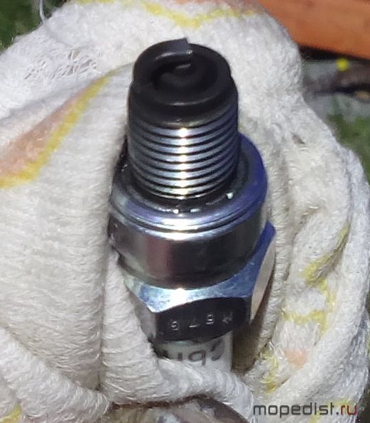

Мотор чисто работает на средних и высоких оборотах свечу не закидывает? Какого она цвета , в смысле внутренний изолятор?
Внутренний изолятор темный, но не черный. Свечу не закидывает. Регулировки не работают, в смысле даже с закрученным винтом хх все равно глохнет.Добавлено спустя 1 минуту

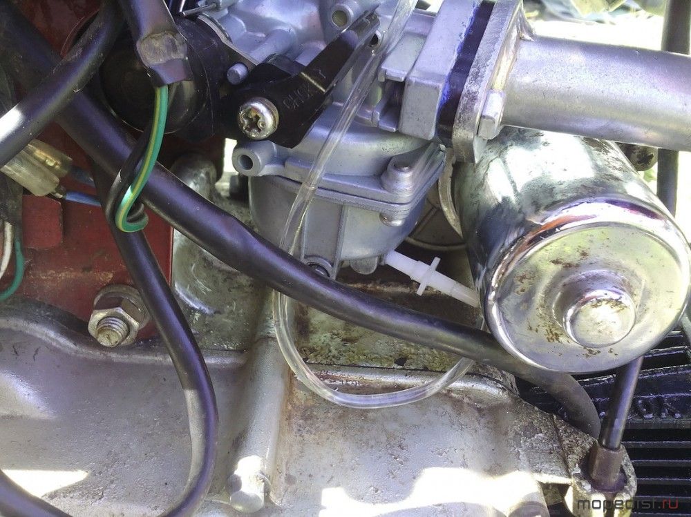

Про уровни бензина: только что заводил и смотрел уровень бензина в поплавковой камере при работе движка (присоединил прозрачную трубку к дренажному отверстию, открутил сливной винт и наблюдал уровень), так вот: уровень на всех оборотах нормальный, то есть в карб топливо подается достаточно.

полагаю что и поплавок в вашем карбе не имеет металлического ушка для регулировки уровня бензина в поплавковой камере, скорее всего оно пластиковое.
На самом деле в карбах Дельты у иглы вообще нет ушка, ушки - в Альфе.
Сергей К.:
Плюс ваша трубочка не даст точного уровня, так как она всегда получается под углом.
Трубочка не обманет. Вот специально сфотал, как я смотрю уровень.
В стандартной системе для капельницы есть белый коннектор, который замечательно подходит под дренажное отверстие, куда я его и вставляю, после чего откручиваю сливной винтик, и вот у меня уровень. Все работает по принципу сообщающихся сосудов и не врет. Более того, можно мерить уровень на заведенном мопеде, чтобы убедиться в функциональности системы подачи топлива. У меня все в порядке.
Сергей К.:
Нужно раскрутить карб, перевернуть и при горизонтальном положении поплавка (относительно корпуса) у вас не должно продуваться через подачу топлива
Делал так, все ок.

Прокатись , посмотри на свечу поосле этого, бензин какого года? Или то что быо в баке? И ему более одного года? Если старый -слей его нафиг и залей свежий, а то будеш еще полгода холостой ловить .
Только вчера промыл бак, кран, сеточку и шланг, налил новый бензин.

Свеча пока черная, но я и ездил практически на холостом ходу и не долго.

Прохожий:
Свеча после поезди в каком виде?
Пока в таком же, но я катался на малых оборотах и не очень долго, так что очиститься она не успела. Сегодня я занят, а завтра разберусь с газом, тросами и цепью и поеду еще покатаюсь.
На самом деле уже хватаюсь за самые, казалось бы, малозначительные вещи, например, у меня соединения карбюраторного патрубка приварены криво относительно трубки. Думается, дурость конечно, но можно с натяжной допустить, что это является причиной завихрений, которые препятствуют нормальному потоку смеси из карба в цилиндр. Сегодня я в городе, пробежался по всем известным мотомагазам в поисках нормально сделанного патрубка с ровными соединителями - так не нашел! Все сварены кое как, вкривь и вкось!
Вот, кстати, нашел первую попавшуюся картинку из интернета - и та же проблемы: слева соединитель наварен точно и аккуратно, а справа - криво и получается ступенька между отверстием соединителя и отверстием трубы, каковую отлично видно на этом снимке.
С др. стороны, если они все патрубки так варят, то проблемы с карбом должны быть массовым явлением, но этого нет, так что, по всей видимости, искать в этом направлении нечего.
Редактировалось: 3 раза (Последний: 5 августа 2016 в 15:15, Илья: причина не указана)
Илья
3575 дней назад

Илья
3575 дней назад
Итак, уважаемые, у меня кажется все получилось. Думал, исходя из предпосылки о бедной смеси, косвенно беднота смеси подтверждалась медленным сбосом оборотов, звонким звуком работы движка и сильно нагретым глушителем. Работа шла по двум направлениям:
1. Воздушный фильтр. Собственно, там стоял новый воздушник взамен старого, старый просто задубел и его пришлось срезать с карба по частям. Я внимательно осмотрел,продул новый воздушник и понял, что он, по сути, ничего не фильтрует, т.к. щелеват и дыряв с завода. Поролон не был пропитан маслом. Я пропитал поролон, поставил дополнительную поролоновую прокладку от старого фильтра (предварительно тщательно промыв), герметизировал щели. Сопротивление воздуху стало более ощутимым.
2. Карбюратор. Продуванием было обнаружено, что винт качества фактически работает в диапазоне только первого оборота от полного закручивания. Далее эффекта не было, видимо винт коротковат. Соответственно, открутив его на два оборота (заводские установки) я полностью открывал воздушный канал холостого хода, максимально обедняя смесь. По этой причине было решено начать настройку, отвернув винт не на два оборота, а только на половину оборота.
Все указанные действия возымели успех: движок заработал "вкусно", не так громко, т.е. сразу стало понятно, что смесь обогатилась.
После этого настроил карб и я покатался. Вот результат:
Цвет, мне кажется, - образцовый.
