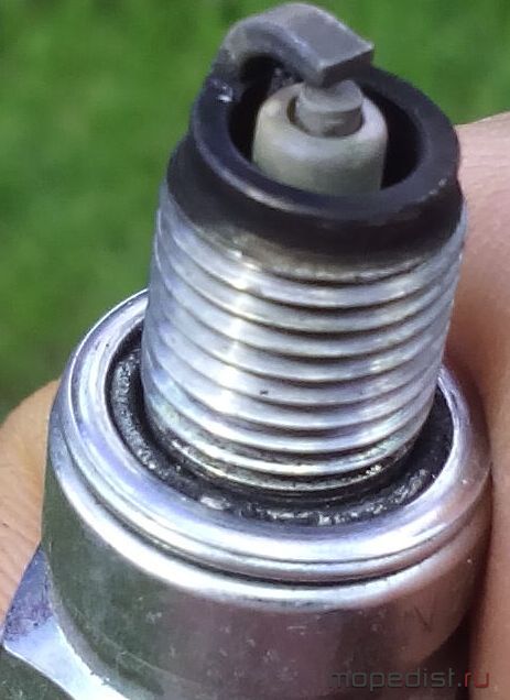

Иголка полностью поднята? Можно ей поиграться . Убирете из под карба пластиковую прокладку , посмотрите что изменилось.
Илья
3574 дня назад
Иголка приподнята на одну риску, т.е. не полностью. С др. стороны цвет свечи как бы говорит нам, что счас всего в самый раз.
Вы имеете ввиду пластиковую прокладку между карбом и патрубком? Не хотелось бы, я её всю герметиком замазал ...

Там кольца резиновые стоят, а герметик не айс, он внутри таки сопли дает. Иногда пластик лопаеться и через микротрещины сосет воздух. Цвет свечи может и на верхнем делении не измениться , главное что на режим самоочищения вышла.

Ну, иглу я вернул в исходное положение, т.е. опустил на одну риску, теперь колечко в среднем положении. Получилось получше: если раньше при резком выкручивании газа с холостого до полного мопед захлебывался каждый раз, то теперь захлебывается через раз. Когда переставлял иглу после нескольких попыток резкого газа обнаружил в камере изрядное количество бензина, т.е. с приподнятой иглой карб лил весьма нещадно.
Прокатился немного: появилось хорошо ощутимое и эффективное торможение двигателем, которого при приподнятой игле почти не было. Дерганье уменьшилось, теперь можно ездить вполне комфортно. В целом все нормально, покатаюсь подольше - гляну свечу. Но карб все же лучше заменить, т.к. система холостого хода явно сделано не в лучшем настроении китайского дядюшки Ляо, видимо что-то не то с каналами, ибо винт качества пришлось завернуть практически до конца.

Новости: Не, не прокатило с опущенной иглой: перегревается, глохнет. походу, все ведет к новому карбу.
Илья:
Цвет, мне кажется, - образцовый.

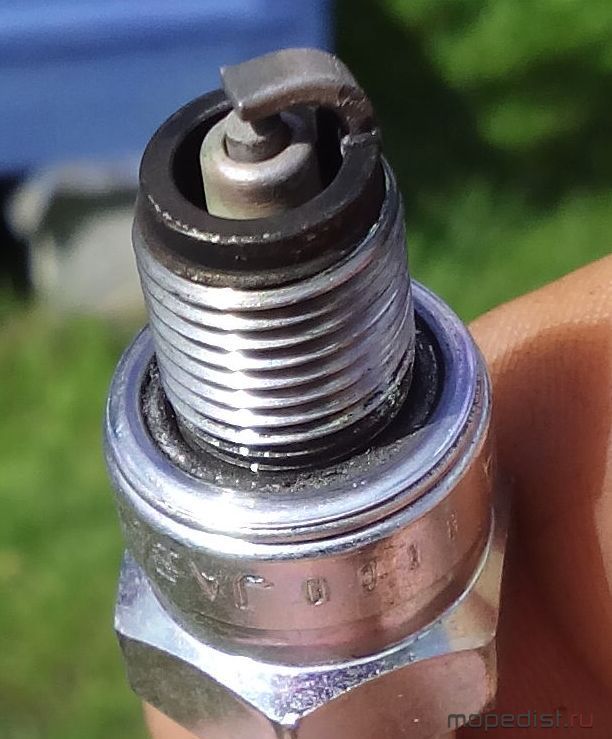

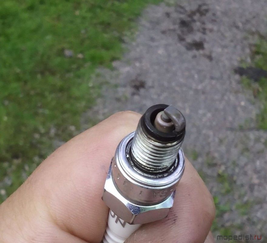

Итак, посидел-подумал, напишу, как было, может быть подскажете.
Сегодня поехал чуть далее, чем вчера и чуть с более высокой нагрузкой. К моим 120 кг добавились 20 кг сына, с которым мы решились отправиться в ближайший магаз. Погода сегодня потеплее и, главное, посуше, нет луж и моросящего дождя. В одну сторону - около 5 км я ехал умеренно на второй передаче, газ на треть оборота, скорость - примерно как на велике, т.е. около 10-15 км/ч. Доехали без приключений, движок даже не дергал особо, газом работал плавно. На обратном пути вес добавили еще 5-10 кг покупок. По пути надо было забраться на весьма крутую гору, я шел на второй передаче, добавил газу до половины оборота, заехал весьма уверенно, после чего полетел дальше, освоившись за рулем. В результате на прямике протяженностью около 1 км развил скорость около 25-30 км/ч. Где-то в середине прямика был глухой поворот направо, я опасался, что оттуда начнет выезжать машина и сбавил газ, слишком сильно, как мне показалось, поэтому тут же добавил снова. Мопед начал дергать, я никак не мог поймать правильную скорость, крутил газ туда и сюда и ехал прямо. В то же время приближался крутой поворот, я сбавил газ до минимума и мопед с булькающим звуком, похожим на "бу-бу-бу-бу", заглох.
Мне почему-то сразу показалось, что он перегрелся. Я прокатил его в руках метров 100, снял свечу, не увидел на ней ничего криминального, завел мопед снова. Он заработал нормально, мы двинулись дальше. Через некоторое время история повторилась, после сравнительно длинного прямика нужно было резко свернуть, мопед начал дергаться и снова заглох, точно также, как и в первый раз. Я снова его провел около 100 м, завел, на этот раз он завелся на низких оборотах,с глухим звуком, но потом вышел на устойчивые обороты. После этого мы доехали до дома.
Вот и я думаю, что ж это было: перегрев или же просто залило свечи?
На фотке свечи после этой поездки, не вижу ничего криминального, разве что одна сторона отличается от другой, но может вы что-нибудь увидите-подскажете?

Беднит однако ,перекал свечи видно, от сего и перегрев , подними иглу полностью , и по мере поездки опускай до коричневого цвета свечи . Главное вовремя остановиться.
