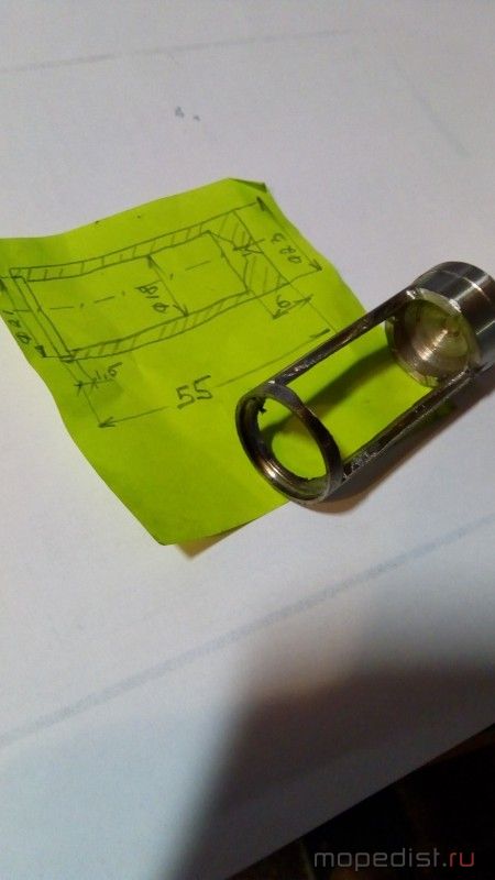

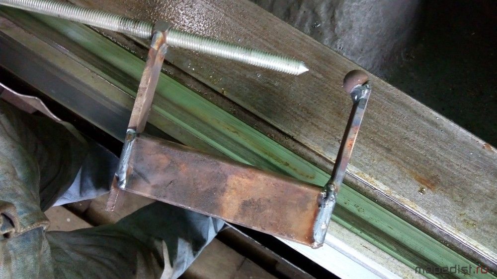

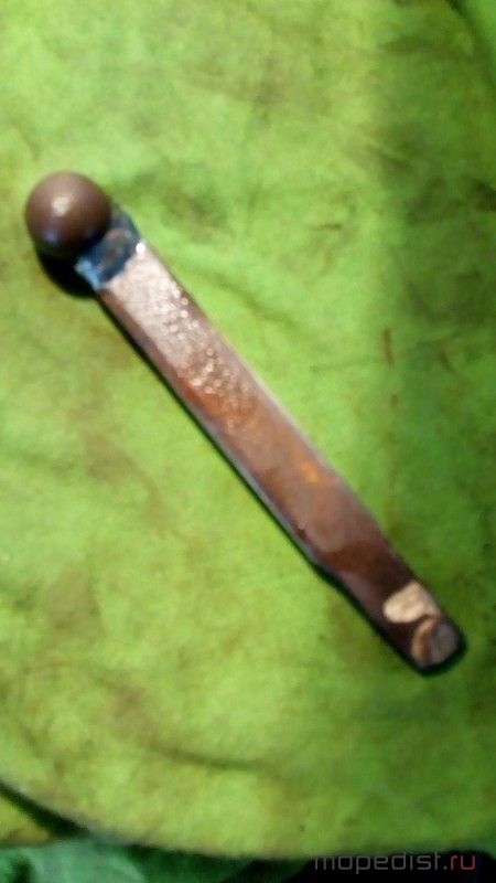

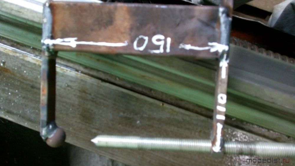

В общем,идея такая-в каждом клапане имеется ямка в шляпке,будем использовать сей технологический подарок:
приварил шарик 20мм на рычаг,изготовил струбцину,резьба м12:
главное,чтобы ось винта была направлена в центр шарика после сварки

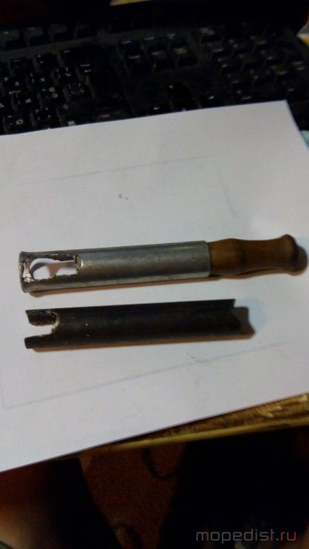

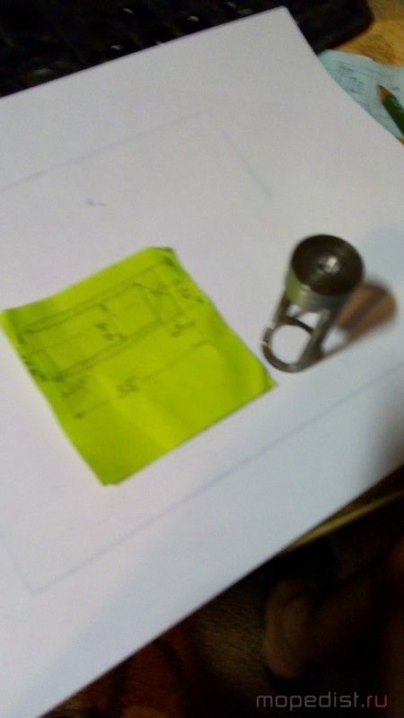

конструкции.Далее-вкладыш,точу из целяка,потом болгаркой-ножовкой вырезаю боковинки,чтобы можно было работать всередине,чертёж прилагается,готовая
деталь тоже:

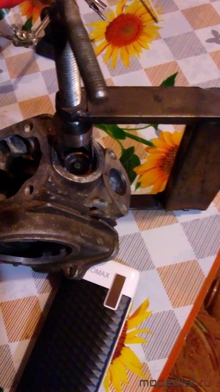

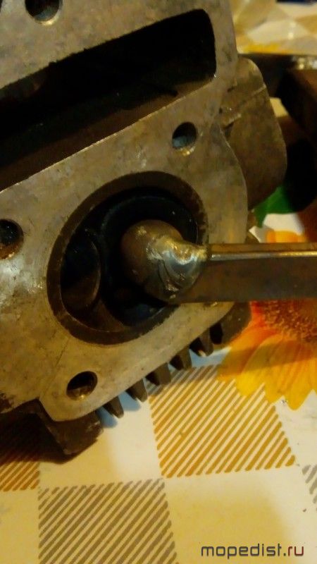

Упираемся шариком в ямку на тарелке клапана а вкладышем в тарелку пружин
и закручиваем винт
,вкладываем пинцетом сухарики,откручиваем винт-готово.
Да,кончик винта заточен на конус,а во вкладыше есть центровочное отверстие,
куда его упираем,чтобы не расползалась конструкция во время работы.
С помощью такой приспособы клапана рассухариваются и засухариваются за 3 минуты.

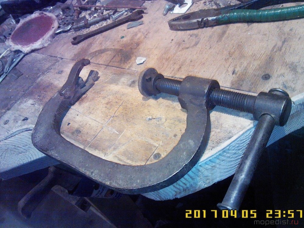

Еще со времен владения автомобилем Москвич-408 имеется струбцина для рассухаривания тарелок клапанов.
magdino1951
Владимир-Волынский
783 дня назад
И?Как использовать эту гаргару применительно к нашей головке?Опять надо что-то к ней придумывать?
7 часов назад
Не надо ничего придумывать. Это лишь "прототип", с которого была сделана примерно такая же струбцина для мотора Альфы, только меньшего размера и с чуть другим нажимателем на тарель - вместо "рогов" толстая шайба.
У меня её нет сейчас, поскольку нет и самого мопеда.
Сделать совсем несложно.
Кусок арматурины Ф10мм, из которой гнется скоба.
Болт и гайка М10, шайба М16.
А еще небольшие тиски, болгарка-сварка и полчаса свободного времени.
