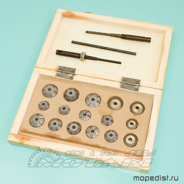

Никто не покупал на мотаки
"Набор зенковок ремонта седел клапанов скутер, мопеды 70-150 куб. (шарошки 19 шт.)"?

1732 дня назад
Купил себе на Мотаки Набор зенковок для ремонта седел клапанов. Дешевле, чем на Али. В работе пока не пробовал.
