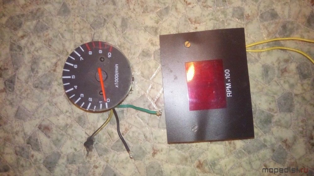

Уже поставил. Мне
подогнали еще вот это.

Антох, у меня валяется тахометр с алиэкспресса, который от свечного провода работает. Заезжай, дам погонять. Хотя бы цифры обсуждать можно будет.
Спасибо, как доделаю мотор заеду, померием. Сейчас мне важны не цифры, а добиться от мотора приемлимых показателей. Будет возможность отградуировать тахометр.
