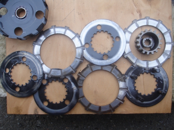

Смотрите сами:
Полностью железное сцепление. Прошло 800км. Эксплуатировалось в очень не лёгких условиях: отжиг, паление резины, ралли-кросы, драги(кто знает каково там сцеплению тот поймет), учил ездить новичков). Износ пальцем не чувствуется. На ведущих в месте трения ещё можно рассмотреть краску. Корзина новодел, шестерня нормально приварена ещё на заводе. Сразу корзина покупалась в сборе с текстолитовыми дисками, на которых через 50км срезало все зубья.
Если посадочные места подшипников не разбиты и коленвал нормально отбалансирован, то нагрузка не больше чем от ротора.
Оффлайн
+1 не вечно а супер вечно никогда не сточиш crazy только десбаланс будет большой если они не ровные
