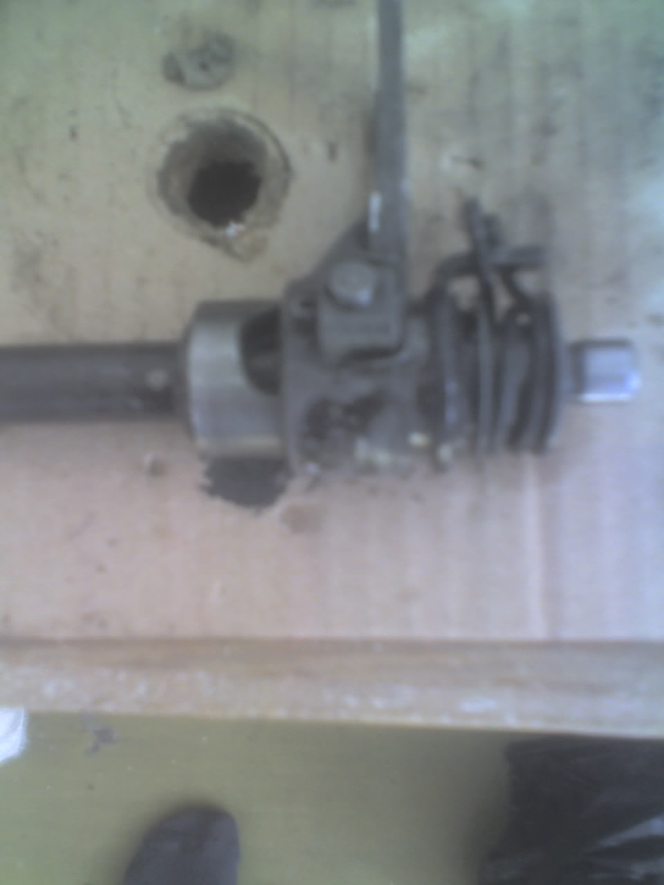

пожалуйста выложите фото переключателя скоростей в оригенале(не варенный) просто у меня слетают передачи и встают когда его катят или наклоняют(просто бесет особенно когда в лифт его закатываеш!!!) на нём шпинёк какойто тонкий если держать ногой передачу то держится отпускаеш то слетит(когда нарастают обороты или на высоких оборотах)

просто когда включаеш передачу(например первую) муфта смещяется влево но пружина возвратная возвращяет в изначальное положение но передача держится(очень слабо) а сама муфта ходит очень легко что сказывается наклоном мокика (влево наклон первая,вправо вторая) а должно быть подругому поставил первую зафиксировалась, чуть приподнял лапку нейтраль, а у меня всё то неставится ,то слетает...
- первая когда держишь ногой передачу
- первая когда не держишь
- и вот я руками перевёл на вторую тоесть это такой ход муфты вот и задоюсь вопросом такое должно быть?

Да так и должно быть(ход вала когда переключаешь передачу , но ход не большой всего пару мм) а то что передачи плохо держатся это уже фиксатор мудит. Надо тебе подбирать нормальный угол фиксатора и угол впадины которая в вилке

а ход вала приметно 3-4 мм должен быть. А если больше тогда у тебя на валу нет регулировочных шайб (они устанавливаются в канавку на валу у меня толщина всех шайб 5мм)

ну хоть в паинте нарисуй строение)) я не догоняю просто у меня с первой на второю рукой перводится(а если ногой держать будеш то хрен сдвинеш)
Оффлайн
ты просто зафиксируй вилку в тисках и крути вал так будет понятней принцип переключения передачь
Редактировалось: 1 раз (Последний: 19 мая 2010 в 15:17)
Оффлайн
не принцеп я понел))) просто не устраивает ход вала . я ещё вспомнил одно! когда половины собраны под крышкой сцепления стоит шаёбачка которая фиксирует вал от люфта(если её не будет то передачи включатся и тутже слитят)вооот тогда вал у нас фиксируется а сама муфта ходит влево,вправо при врашении самого вала, но передачи по сути могут слетать: при не ровных шлицов и пружинки которая возвращяет в положение - нейтраль . А вот токо щяс до меня дошло что пружина у меня стоит не родная!!! и картер у меня вообще в 50 !!! и когда я переделывал и решался какую поставить пружину! и я выбрал новую которая не была разогнута!!!(сами усики которые упираются в сверло))!!) (а когда я разбирал в 501 после катастрофы вал передач у меня мог крутится немного (далее усики пружинки упирались в щтырь) кароче мне надо возвратную пружину разогнуть и сделать люфт вращения чтобы передачи автоматом не снимались на нейтраль. НО мне всёравно придётся матерится когда буду мокик закатывать в лифт (вторая ещё реще будет вставать)
