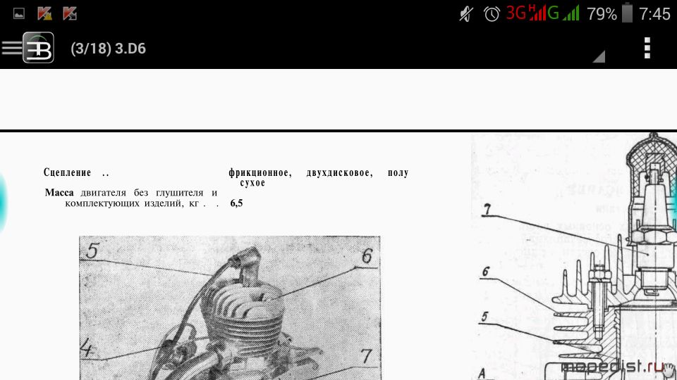

ganstown, фурия 22кг весит велик из алюминия чтоли?Добавлено спустя 5 минут
Беня:
Всё так, кроме фильтра
не читая по запросу вес мопеда крохи вставил скриншот. Теперь сам репу чешу откуда бумажный взялся

Добавлено спустя 10 минутИнтересное кино получается 12.5 кг вел кросс+6.5 дэха без навесного. 4 кг приходится на разницу в весе заднего колёса.выхлоп.бак и моторную цепь со звездочкой. В переднем колесе колбаса из цельной резины вставлена. Ещё с 90х годов камеры дефецит были.

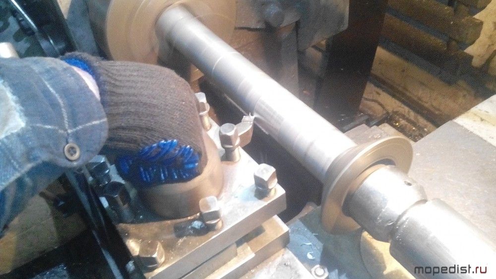

Давно не писал. Но теперь есть чем поделиться.
Дырчик почти два года радовал детей но плохо делился на двоих. Решили подарить его племяннику . а сыну собрать новый на базе f 50
Концепция осталась та-же,маленький,еще легче ещё злее. Сын зовет его барсук. Новый будете барсук 2.0 или барсик.
Идея пока такая

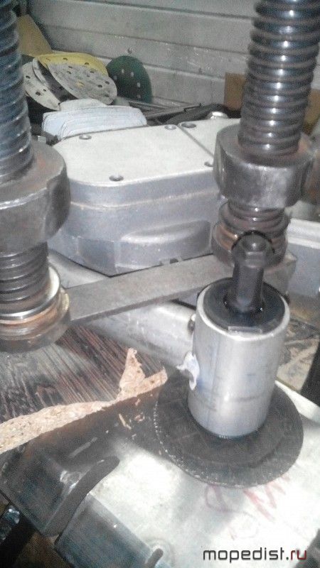

Обод от bmx 48 спиц фтулка на пром подшипниках и дисковый тормоз обод повезло клепаный
Втулка педальная подготовлена к сварке
У f50 угол рамы другой прешлось нижнюю трубу рамы гнуть на длинне 130 мм на 30 мм, что бы опустить двигатель ближе к втулке педалей.Я не знал но у Д6 крепления под трубы ф28 а f50 ф32мм. Ели нашёл такие трубы на раму. Верхняя перекладина будет рама бак как на крохе 1.14 литра

Добавлено спустя 1 минутуПриварили педальную втулку

Добавлено спустя 2 минутыПрикупил нештяков. Хорошая новость втулка варится аргоном. Значит переделаю на 48 спиц.

Пока все понятно.Хочу верхнюю трубу проточить на 1,2 мм а то сильно толстая стенка, в середине 1.8 мм стенка будет а по краям плавно на 3мм выйдет.
Редактировалось: 2 раза (Последний: 10 марта 2017 в 18:41, Беня: причина не указана)
