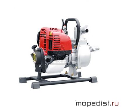

Мотопомпа пр-ва Германии... Немного разузнал про неё. Цена 6 тыр. И тут интрига....
Купил его, прислали через неделю ! Оплачивал при получении и после осмотра товара.
А вот двигатель :
Самое интересное... "лёгким движением руки брюки превращаются..." (С) в мотобур ! ;
выходит этими моторами комплектуются разные инструменты.
А теперь ... как говорится - найди отличия, сравниваем с японской Хондой :
После всего остался такой насос:
к нему мона и электродвигатель прислюнить... Ну, что ж продам кому нить... тыр за две.

далее , стал замечать, что резьба в моторе тоже начинает уже ... zlo (крепление редуктора к мотору)
Решил, что там нужно закрутить раз и навсегда, а крутить не в алюминий , а на железо. И посему Расклепал концы шпилек и завернул изнутри на фиксатор резьбы:
ну и на посошок...
решил ещё спробовать сдвинуть пружинку, а то кажется, что мотор не успевает набрать обороты из-за раннего срабатывания.

Арм стартер подходит только родной, на других триммерах свой, универсальный для многих моделей стартер. Не оригинал не знаю где взять а оригинальный можно заказать на экзисте, но вам нету особого смысла ставить оригинал, да и стоит он огого.

hizheka:
нашёл и оригинал за 1500 и копию за 467 деревянных... но... joke брать не буду . У нас и колхозремонт получился крепче нового ! Сегодня заводил моторчэг раз 50 и не по детски дёргал... железно держится !
Оригинальные колодки сцепления стоят 1960 рубликов ! Тож не хочу переплачивать. Я эти вместе с болтиками крепления взял за 250.
Сегодня попробовал покататься на вновь пересверленых отверстиях в колодках (на 10мм, а не на 15 от оси вращения).
Итог - dance
С места рвёт ваще без педалей, набирая обороты. Холостые позволило поднять. Пробовал заехать на подъём в кооперативных гаражах по пандусу на второй этаж... въехал без педалей ! На первой передаче максималка порядка 10-15 км в час и можно ехать с пешеходной скоростью по буеракам и ямам утрамбованного снега... больше боюсь пока, так как ручку газа пока не втерпёж было сделать и езжу дёргая за тросик рукой, а за руль держась другой... а вокруг зима, скользко, трусовато sick
Но появилась такая проблема... при переходе со средних оборотов на высокие захлёбывается и если прозевать - заглохнет потом заводится не сразу и с закрытой заслонкой, решение - при работе наполовину прикрыть воздушную заслонку. Может это холодный зимний воздух виновен?
Мож на триммерных моторах это нормуль ?
кто нить из завсегдатаев тримеров подскажет (или ссылку) об особенностях работы этих моторчегов?

непоседа, Хонда 35 зимой хуже себя ведет. Перед поездкой прогревать надо хорошо. При минусовой температуре двигатель не любит, когда резко добавляют или резко сбрасывают газ.

да я вроде из теплого стойла только вывел и сразу завёл. Сразу то норм работала... а потом уже на горячую что то ... да и температура сегодня всего -5. Сейчас вот заметил, что там бенза... на дне всего, мож тут собака порылась... завтра проверю.

OderjimY, да нееее, это я так её подъеб...ул. Имея в виду зимнее назначение. А так то да, она самая , но она не парится по поводу холода.Добавлено спустя 42 минутывычитал в одном месте, что хонда зимой беднит.... посмотрим!

непоседа, да... и карбюратор там нерегулируемый. Я боролся с подмерзанием карбюратора просто - скотчем заклеивал щели меж воздушным фильтром и баком. Также промежуток меж воздушным фильтром и пластмассовым корпусом двигателя. Карбюратор в тепле будет находится. Колхоз, ну а что делать, ёпт)

OderjimY, смесь там единственно чем можно подрегулировать - воздушной заслонкой...
по вчерашней проблеме вопрос решён... дело было в "прокладке между рулём и сиденьем" sarcastic
Проста бенза было на дне и при открытии дросселя бенза не хватало и он глох . После подкачки снова заводился на холостых и ... снова туда же. Сегодня долил - v
