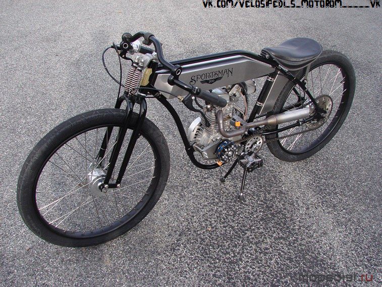

Вилку я все таки решил сделать рычажного типа, ну или это другой тип( я слаб в терминологии) кароче как на этом фото
это так называемый в ебее спрингер хотя на самом деле спрингер не много другой, цена такой вилки с пересылкой из Штатов будет 3 000 руб.
В данном веле что на фотке всё взято из обычного круизера типа нирв или швин единственное бак другое

В моем понятии боардтрекер должен выглядеть вот так:
А то что было выложено ранее - это просто раста-байк какой-то.

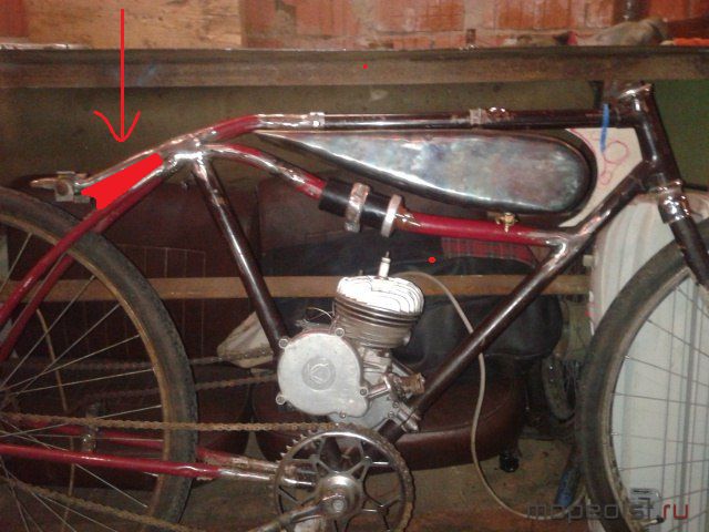

Добавлю небольшой фотоотчет, дела идут неспешно. Тем временем, я переварил немного раму, добавил'хвост' это вынос крепления седла, доделал бак.
начал делать глушитель типа'саксафон' За неимением трубогиба и газовой горелки, пришлось поколхозить патрубок:)
ну и так пару фоток
Жду коментариев...

В этом месте самый большой запас прочности этой рамы) Узел дороботан основательно, чтоб во время езды не очутится на колесе.Хвост сделал из старого маятника от мопеда 'Рига' путем отреза его в виде буквы 'Г'. Он из себя представляет трубу 2.5мм + я в него вварил еще трубу. Там запас прочности зашкаливает) Этот хвост даже не омортизирует.Добавлено спустя 1 минуту

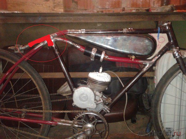

Наконец то доделал раму. Какие будут советы и предложения пока я ее не покрасил?!Добавлено спустя 5 минутДалее буду работать над выхлопной системой и форсировкой дешника. Косяки-Поршень не доходит до камеры сгорания в 1.3мм, Нужно что то делать с опережением зажигания. чуть чуть увеличу продувку, и установлю карб к60.

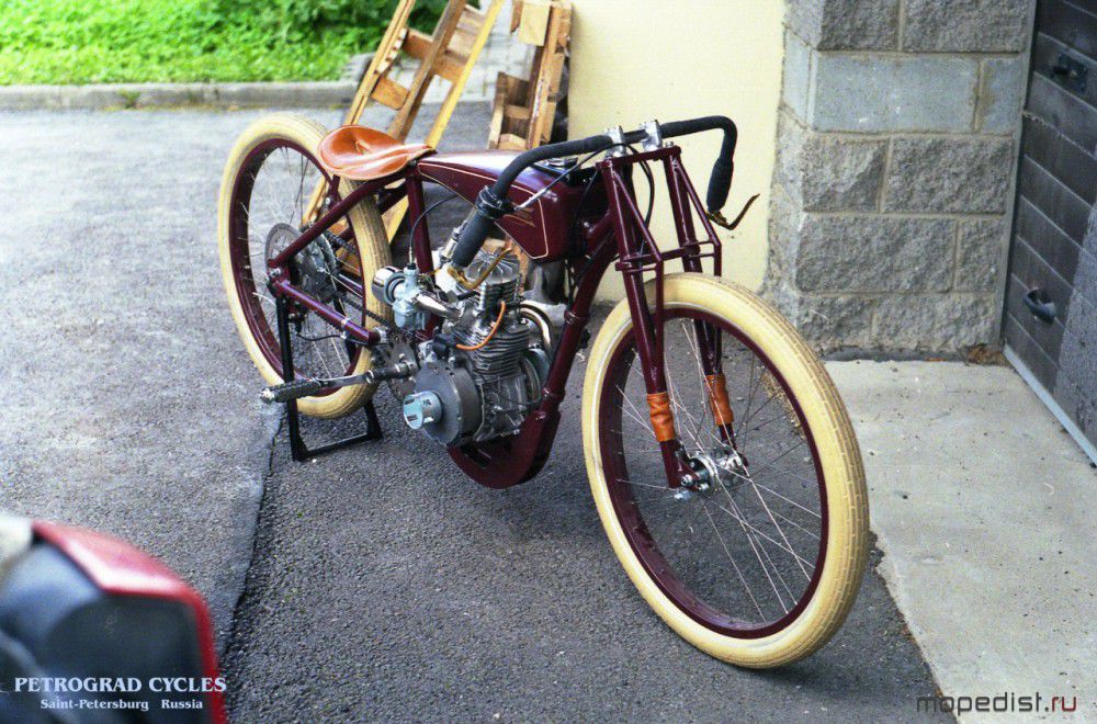

Вилка на твой проект другая просится. На фото бюджетный вариант. Из любой советской мопедной вилки можно сделать такую. (правда жесткая). http://bikepost.ru/blog/49570/Bordtreker-Petrograd-200.html

OderjimY:
Красивый агрегат, а казалось бы двигатель банальная стационарка с мотоблока без кожухов с хендмейдной клапанной крышкой выглядит прям как моторы тех годов. Да и обычную мопедную вилку тоже классно обыграли.
