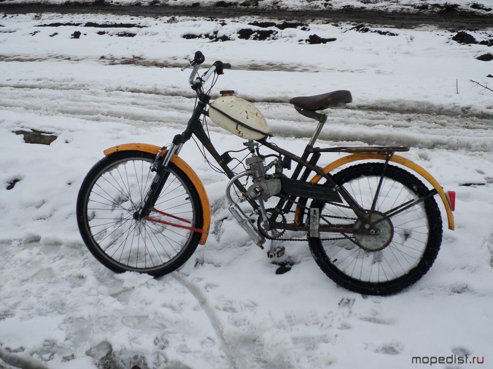

Собираю мотовелосипед на базе Риги,столкнулся с такой проблемой.Передняя вилка не арматизирует,при движении она гасит толчки не как положенно вверх-вниз ,а работает в горизонтальном положении.Иногда такое ощущение что еще чуть чуть и сломается.
Подскажите как рассчитать угол наклона рулевой колонки чтоб вилка заработала??Добавлено спустя 4 минуты

Вилка с ашан-байка как то не вписывается в концепт "Под старину" и работать изначально должным образом в принципе не может, так как направляющие втулки сделаны из очень плохова сорта пластилина.
Ставте стоковую вилку, либо нормальную от велосипеда, не плохо смотрится "под старину" короткорычажные вилки.

мое мнение : от центра тяжести зависит .Практически вы сидите на заднем колесе и поэтому амортизаторы на вилке не нужны .И колесо желательно полегче , например от великаДобавлено спустя 13 минутеще нюансик .Вы когда ямку видите впереди вы передним колесом объезжаете а задним в середину ямки laugh обычно так , потому что во время езды не успеваешь расчитывать траекторию , короче все ямки на наш зад если вовремя не поднять

Угол наклона на этой раме правильный. Просто вилка велосипедная подразумевает что седок переносит на перед часть веса тела (то есть опирается на руки). И тогда эта вилка будет работать. Выход (как правильно отметили -ставить родную (двухкоронную) или действительно велосипедную без амортизатора. Ведь преследуется цель под старину. Тормоза Ви-брейк со стариной не гармонируют.

Schmaiser, Если смотреть глазами, то угол вилки правильный. Сама вилка видимо слишком жёсткая, да и не годится она. Ставь родную. Передняя вилка должна быть ОБЯЗАТЕЛЬНО с амортизаторами и амортизировать не зависимо от нагрузки на неё.

Вилка кстати не из Ашан, брал её в хорошем месте по совету людей еще с "дырчика".и колесо заднее с веловтулкой от комплекта КД и ободом DM. Пока поступлю по совету "Харитона" и попробую перебрать.Добавлено спустя 5 минутРодную пренципиально не хочу,тяжелая она.Вилка коротковата и чтобы мотовел выглядел не под наклоном впереди стоит колесо 26 дюймов а сзади 24.Если вперед поставить тоже 24 то угол наклона как раз изменится на переднюю вилку.Заработает ли она в таком случае и будет ли удобно сидеть?Добавлено спустя 20 минут

[quote=]а может поставить современную двухкоронную,от велосипеда.[/quote] Но это дороговато. Она конечно имеет больший ход. Вид будет более солидный (мотоциклетный) Если средства позволят -ставь. А эта велосипедная еще послужит на велосипеде (вилка в отличии от рамы имеет меньший срок службы). И это ...надеюсь будешь красить бак с крыльями (царапины на баке довольно большие)

Schmaiser , а Вы не проверяли на предмет стопорения её- барашками сверху перьев некотрые вилки стопорятся, т.е. делаются жесткими.
