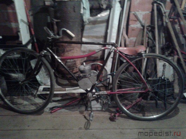

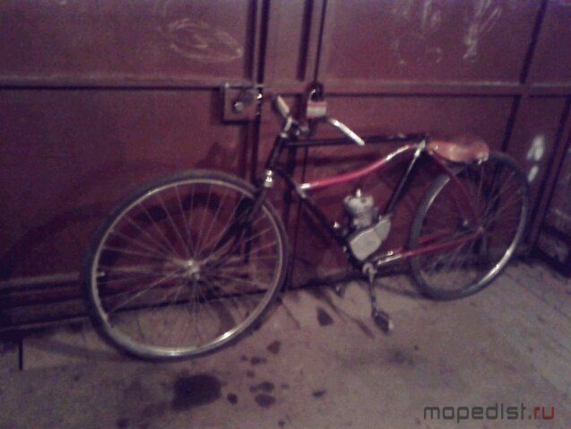

Изготовление мопеда в стиле boardtracker. Скрещивание рамы от велосипеда "Урал' и обломков неизвестного мне велосипеда.
gr1n
Ижевск
4160 дней назад

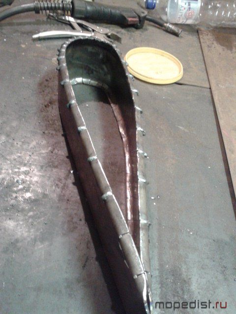

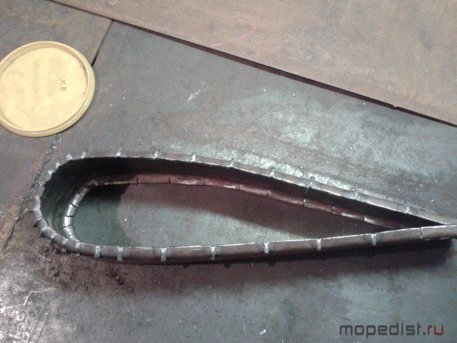

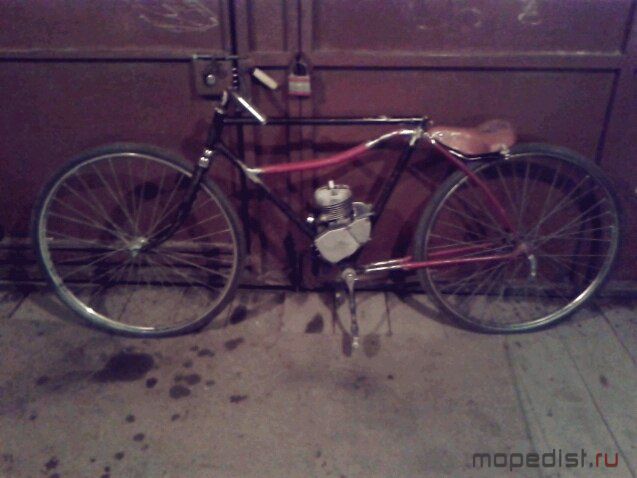

Все началось с того, что у меня появился двигатель Д8.Я начал искать раму, хотел поставить двигатель на свой 18ти скоростной велосипед, но в один прекрасный день мне позвонил друг и сказал, что на металлоприемке есть укомплектованный велосипед 'Урал'. Я тут же рванул туда.Велосипед был и в правду укомплектованный и обошелся мне в смешную цену 150р. Я привез его в гараж, разобрал. Было бы скучно просто установить Дешник на раму урала тк таких мопедов хватает на дорогах России, и я решил немного ее доработать. На следующий день я поехал на другую металлоприемку и купил там 2 разрезанные вандалами рамы от велосипеда Школьник и раму от неизвестного мне велосипеда. Началась работа. Для начала я решал, что велосипед для стиля Бордтреккер слишком высок и короток. Разглядев раму от Урала, заметил, что задняя часть ,куда крепится колесо, кривая поэтому отрезал ее без раздумья. Ну и с помощью полуавтомата и болгарки скрестил рамы, увеличив длину на 200мм и занизив его примерно на 150мм. Теперь рама ровная, заднее колесо не с боку как это было раньше. Из трубок того же неизвестного велосипеда сделал дугу, для усиления рамы и для крепления бензобака. В настоящее время мопед выглядит так:Добавлено спустя несколько секунд
Добавлено спустя 1 минутуhttp://www.mopedist.ru/images/users/photos/medium/315fdcbe786c079aaf62c51a07bc3c41.jpgДобавлено спустя 2 минуты
Добавлено спустя 3 минуты

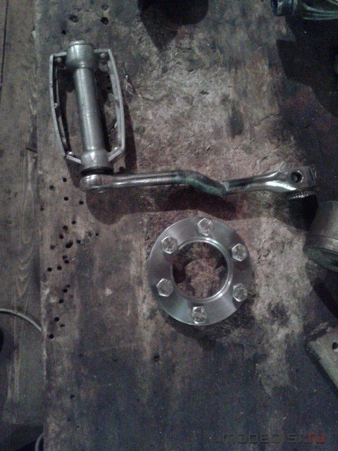

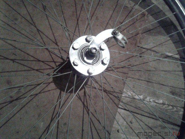

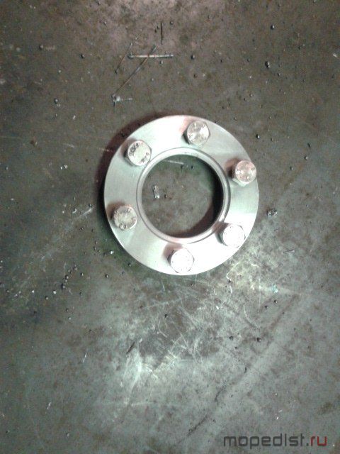

Добавлено спустя 9 минутВыточил крепление звезды
загнул шатуны

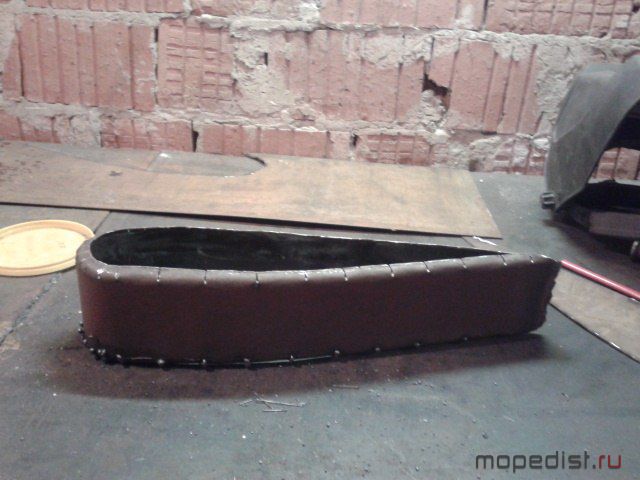

Самое сложное-бак.

Симпатично. А о современных тормозах и колёсах вообще - не было мыслей?

Красиво. Рычажная вилка будет?

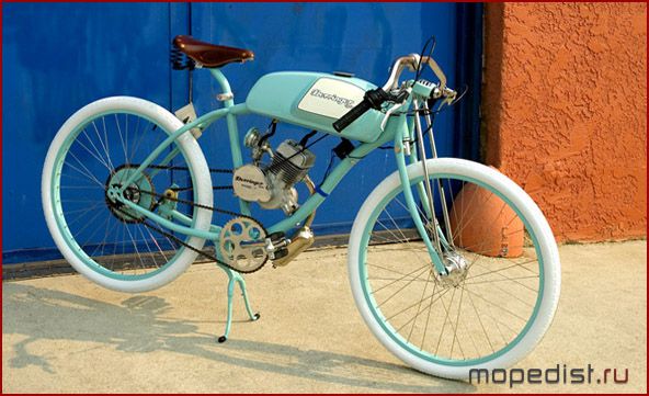

Есть несколько правил кастомайзера. Не буду их перечислять . Просто по первым фотографиям мне стало ясно что аппарат не поедет . Существует правильная ,,геометрия выкроек,, для каждого направления стилизации проекта. Делать из простого велика что то совершенно противоположное - цирковой вариант. Автор , включи голову и открой кошелёк = и всё пойдёт и поедет. это всё из той же серии что и ,,Минич0ппер из Риги11,, dash
Привожу пример как питерский парень Ваня сделал себе бордтрекер. Привожу пример = на чём самому довелось покататься smile
Ещё раз говорю , что нужно немного больше себя любить - что бы выглядеть потом на самоделке достойно.
