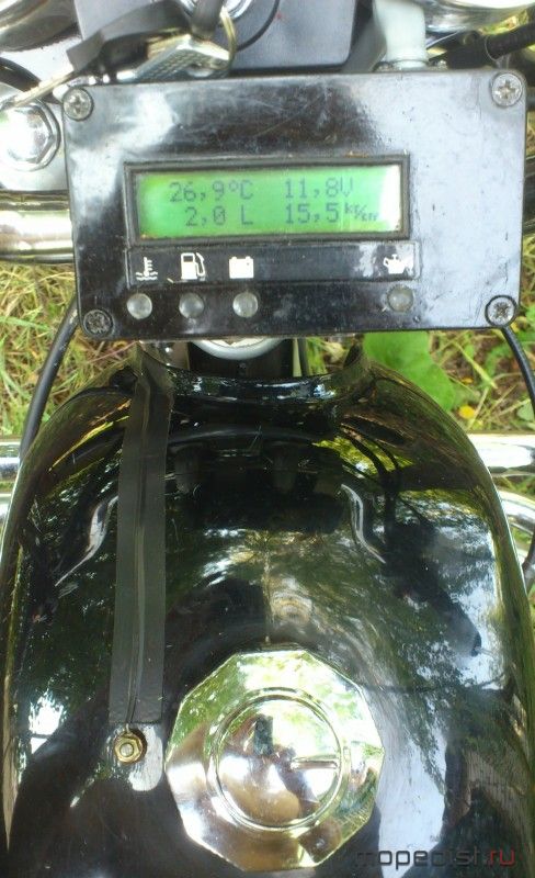

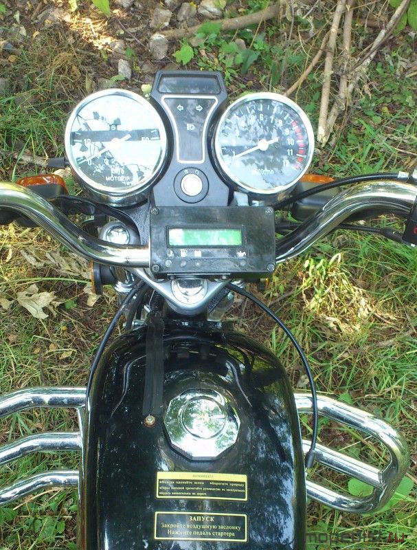

Добавлено спустя 4 минутыДатчик температуры вставлен вместо щупа(запаянная трубочка с метками уровня)
Уровень топлива - переменный резистор на кронштейне с поплавком.
Давление масла пока в воздухе болтается(позже может поставлю).Вместо него можно вывести обороты двигателя.
Для каждого показателя есть индикатор превышения порога.

Круто! Понравилось. Хотя и заморочка это скорее. А начинка на чем? На микроконтроллере сам программировал?

Аппарат на АТмеге8.Прошивку нашёл готовую.Плату развёл сам(не совсем удачно,поэтому не выкладываю).
Датчик топлива реально полезная вещь - знаешь когда нужно краник переключить и на заправку ехать.

Kart, а про температурный датчик? Как откручивание пробку? С проводами или фишка? Фото узла в сборе можно?

Фото не могу сделать.
В заводской пробке сверлил отверстие под нерж.трубку 8мм(внутр.6мм) и конец запаял.В трубку вставляется цифровой датчик температуры(Ds18b20)в термоусадке.Когда надо проверить уровень масла - вынимаем датчик,откручиваем пробку.
Под терморезистор можно совсем тонкую трубку,лучше медную.
