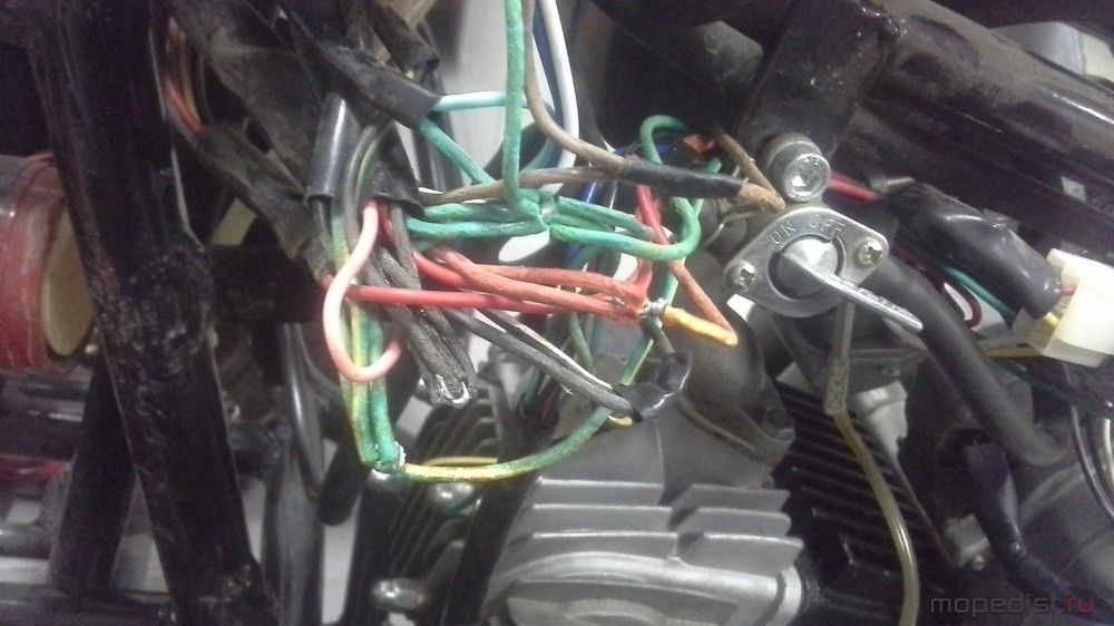

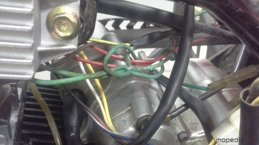

Пришел с утра, заводить и фиг вам. Нету искры. Прозвонил коммутатор, три провода на массу звенят. Где то схема проскакивала, не нашел. Чудеса какие то.Добавлено спустя 45 минутВскрыл жгуты и офигел... Это пи...цццц. Полный. Вот думаю что делать?
Раму на массу посадить это моветон у китайцев?
Добавлено спустя 45 минутПеределывать проводку?

Уже сто раз говорилось. Китайскую проводку нужно сразу заменить советскими качественными проводами. При этом цепь разделить. Один контур должен отвечать только за работу двигателя и его запуск, а другой за все остальное. Чтобы при поломке не копаться на дороге с заводским пучком.

как вычленить цепь движка?

а все остальное отрезать и пустить отдельным контуром.

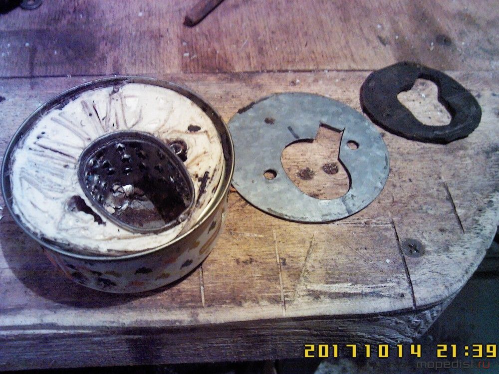

А с этим заводился и работал уверенно, причем никаких щелей не было: по цилиндрической образующей был специально пролит силиконовый герметик.
Повторяю: толщина губки была уменьшена, чтобы не сильно сминалась. А "мочалка" на одной стороне губки была сохранена, в качестве первичного грубого фильтра.
Не понравилось: слишком слабое было сопротивление воздуху и плохая очистка - кружок из белой марли после губки, служивший индикатором фильтрования, очень быстро становился серым.
Впоследствии были опробованы еще два варианта.
Первый - со шторой из старого фильтра от пылесоса. Была вырезана из "гармошки" полоса 30 мм и от нее отрезан кусок, который можно было вложить в банку из-под гусиного паштета - она как раз хорошо подходила по размерам. Штора была вклеена в издырявленную банку, в которой предварительно был закреплен припоем ПОС-40 овальный держатель-ограничитель - тоже издырявленный. В качестве клея был взят сантехнический герметик.
Потом была залита поверхность, прилегающая к карбюратору. А точнее - к промежуточной пластине из оцинкованного железа, которая - по замыслу - должна была приклеиться, но этого почему-то не произошло. Проездил на нем немного - быстро загрязнился и начал душить мотор. Оно и понятно - площадь "шторы" слишком мала. Да и чтобы заменить её пришлось бы отрывать старую опять клеить новую. Нетехнологично, поэтому отказался от этого варианта.
Второй вариант, он же и окончательный, был такой: фильтрующий элемент был набран из 4-х кружков, вырезанных из мочалки для посуды, сделанной из тонкой полимерной нити, спутанной и сплющенной в пластину 10х10 см, толщиной 3 мм.
Пропитаны обычным моторным маслом, даже без отжима лишнего - оно было благополучно втянуто мотором.
Разобран впервые был после 600 км пробега: хорошо видно, что грязный только первый кружок.

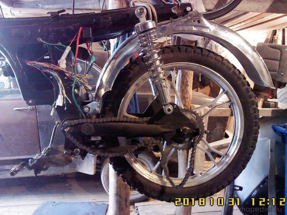

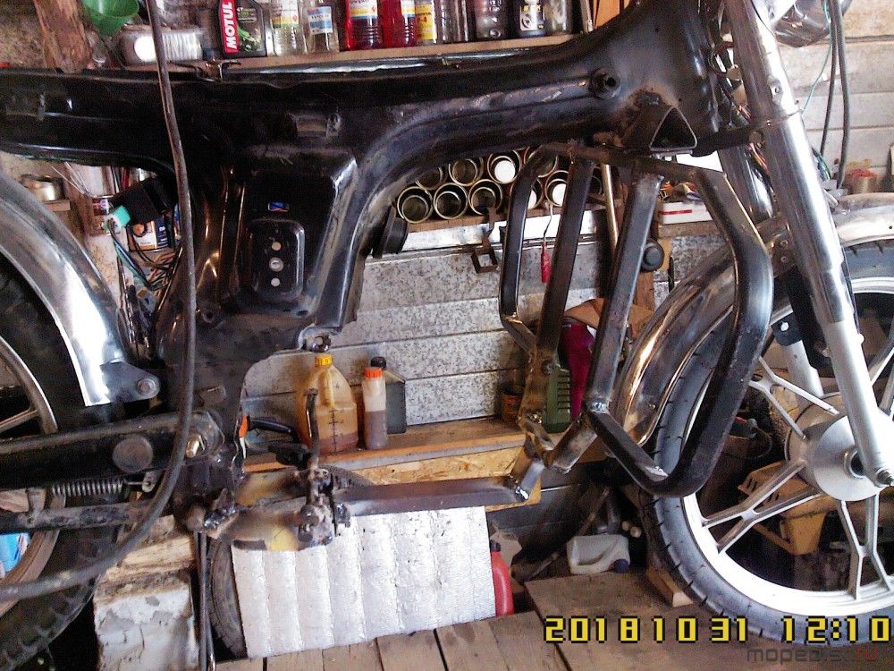

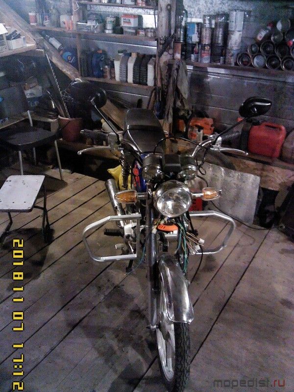

Недавно довелось восстанавливать одну Альфу(не свою), пришлось немного поработать сваркой и паяльником.
Некоторые места хочу показать, вдруг кому-то захочется повторить.
В итоге получилось такое "изваяние".
Vorchun
Оренбург
2310 дней назад
Кажется вы широковато размахнули защитные дуги. Не в каждую калитку проскочишь.
Редактировалось: 1 раз (Последний: 21 ноября 2018 в 18:45, Vorchun: причина не указана)
Vorchun
2 часа назад
Не шире руля и зеркал на нем, вроде бы... scratch

В ранешние времена ориентировочно придерживался этой картинки
Vorchun
2 часа назад
Спасибо за чертежик. Видел его раньше в каком-то журнале, теперь сохранил себе.

Дед сделал все по уму. Закрыть двигатель конвертом однозначно правильное решение. А то при езде по пересеченной местности каждый раз, привставая на подножках, человек будет думать: вырвет их или нет. Четыре болта М8, ввернутых в картер снизу, теоретически вроде бы надежно фиксируют поперечину подножек, но на практике разве можно поручиться, что китайцы используют качественный сплав. Яко известно, что народ сей зело лукав суть.
2 часа назад

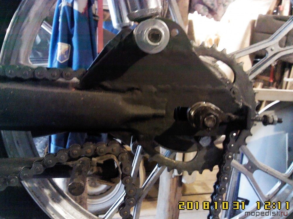

Да, совсем забыл показать начальный этап "отвязывания" подножек от картера двигателя.
На единственное целое "ухо" прикрутил через 3 стандартные шайбы для болтов М10. Этого расстояния должно быть достаточно для того, чтобы при падении мопеда на скорости, с хорошим ударом о дорогу, пруток подножек не достал до картера. Потом и это ухо отрезал.

kroha:
Никогда не поверю sarcastic
При езде по пер местности - дуги не нужны.
При падении на скорости 20 кмчас ЭТИ дуги провернёт по сварке и они придавят ногу. Если сварка выдержит, - то мотик будет скакать поперёк себя как колобок.
Мне стандартные дуги на фигурке чуть не прижали ногу. Скорость меньше 1кмчас. Согнулись как пластелин. Друган другана прилёг слегка на асфальт, - треснул картер в районе подножек.
Вывод: - Надо закреплять подножки на задней части рамы. Что китаи тсы и делать начали. Всё равно их надо смещать назад на 20 - 30мм.
Дуги, которые с картинки, придумали для Явы. Причём старухи. У них узкий низ, они глушители не защищают. Диам труб там не указан. Должен быть 20 - 25 мм. Иначе гнёт раму.

При езде по пер местности - дуги не нужны. При падении на скорости 20 кмчас ЭТИ дуги провернёт по сварке и они придавят ногу
Я говорил исключительно о креплении подножек, и они сделаны правильно, а "дуги" даже не упоминал. Однако по пересеченной местности тоже можно ездить по-разному. С каких это пор Альфа стала кроссовым мотоциклом?

хм, а вот на Минска я делал самделашные из головок от кроватей в 85 году... дык при скорости 80 км начал резкое торможение и напоследок завалился.... дык прижав ногу к моцику ехал на дуге несколько метров и только штанина об аЦвальт порвалась !
2 часа назад
kroha:
Таки ей ничего не мешает. Вилка хорошая, калёса круглые. Лёгкая. Мотор в меру туповатый. Не ГАЗ-ГАЗ конечно, но и не инвалидка.
