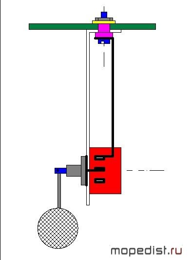

Придумал как датчик внутрь поставить,бак снимать не надо,только крышку.
Если что путное выйдет - выложу результат.

Я думаю никто больше такой фигнёй заниматься не будет,к датчику ещё нужно будет индикатор подбирать,а мне обидно что прибор пяти канальный,а задействовано только два.
На крышке передумал крепить - слишком мудрёно получается и не удобно будет крышку открывать,куча проводов,датчик вытаскивать.... Всё таки дырочку в баке придётся просверлить,сверху под М4,в случае чего её легко заглушить.

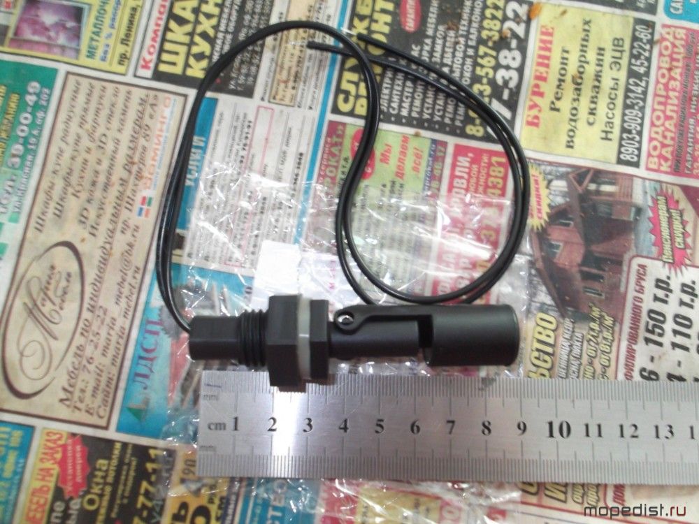

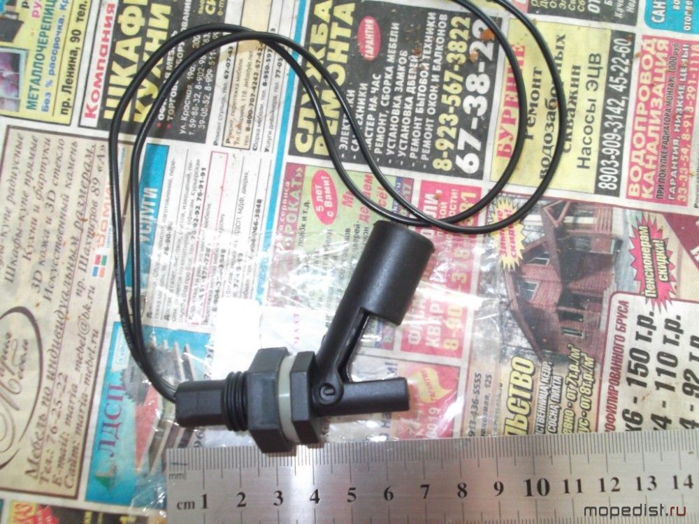

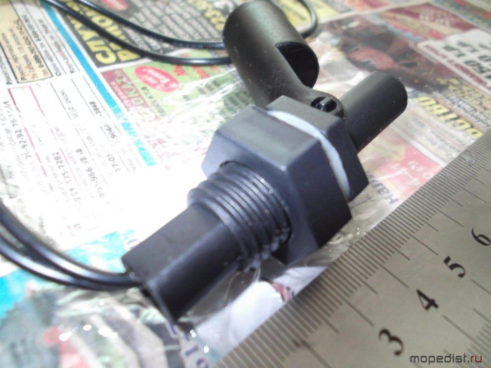

Я для Дельты на Али взял поплавковый датчик, весь из полиэтилена (или что-то подобное), крепится гайкой, из такого же материала. Сомнения возникли, когда в руках его подержал - корпус не цельно литой, а склеен из двух половинок. И вот не уверен я, что этот клей выдержит действие бензина длительное время, а бак курочить жалко smile Вот теперь репу чешу, как быть :)
Kart
Нижний Новгород
2003 дня назад
У меня поплавок от нивы,он то же из двух половинок отформован,с одной стороны запаян,клея никакого нет.Обычно китайцы не грубят с материалами(только с их качеством),ставь смело.
Sinclair
Кемерово
3235 дней назад
Kart, да, я его сейчас получше рассмотрел, оказалось там все в норме. Действительно, половину лета пролежал, теперь делать надо :)
Общий вид. В этом положении минимальный уровень.
Максимально поднят поплавок.
Ну и так посмотреть.
Сейчас звонил его, срабатывает примерно в среднем положении.

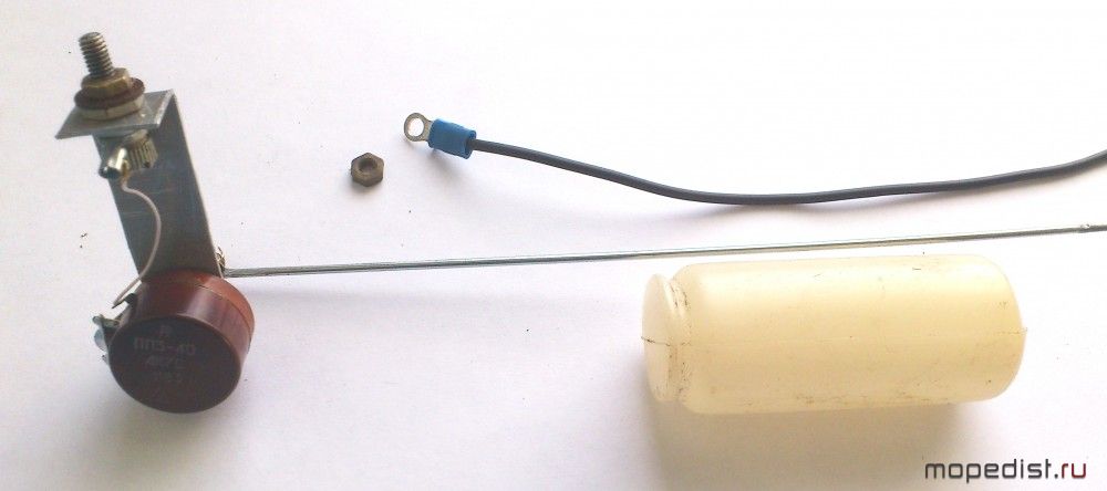

За основу датчика взял резистор ПП-3-43,он на кронштейне крепится к баку через прокладку из фторопласта(фиол.) и текстолита(жёлтый),этот же винт служит контактом,вторым контактом резистор подключён к корпусу через кронштейн.Дырка сверлится слева от заливной горловины ,6мм,винт М4.Я сверлил прямо с бензином(около 1литра) - под предполагаемое место дырки изнутри подложил магнит завёрнутый в тряпочку и на низких оборотах просверлил,металл кстати очень тонкий,сверлится быстро.Поплавок прикреплён к резистору стальной проволокой.
Редактировалось: 3 раза (Последний: 4 июля 2016 в 11:32, Kart: причина не указана)
Sinclair
Кемерово
3235 дней назад
Kart, а можно увидеть как это в реале выглядит?

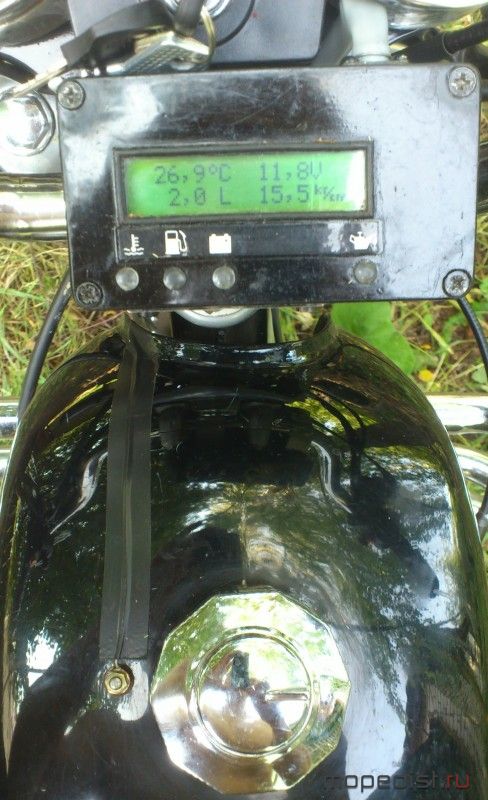

При установке датчика выплыло много проблем,некоторые пришлось исправлять на месте,некоторые отложить до мастерской(кронштейн нужно сделать длиннее на 5 см).
Вот снимок датчика перед установкой:поплавок не прикреплён,кронштейн 5см,толщину бака имитирует гайка под текстолитовой прокладкой.
Резистор(1-4,7кОм) нужно установить таким образом,что бы при пустом баке его сопротивление было равно нулю(подогнуть поплавок или повернуть корпус резистора).
Бортовой прибор сделан на основе этого девайса.
http://radiokot.ru/circuit/digital/measure/69/

Прибор то у меня давно собран,два года уже с ним откатал
http://www.mopedist.ru/upload/forum/f41319d113a108ac34c45eab68f3046d.jpg

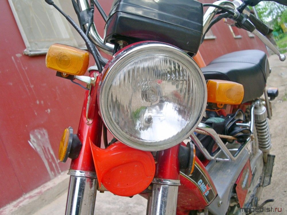

Давно тут мне глаза мозолили два звуковых сигнала и вот один из них отвалился(пришлось отогнуть его - бруски возил).Вот думаю оставить один,посередине под фарой его поставить,лучше должно смотреться.Может кто уже делал подобное?Интересует результат - внешний вид и изменится ли звук.
Сергей К.
2858 дней назад
Kart, Звук конечно поменяется, дуделка же одна будет. А внешний вид на любителя, у меня один под фарой, если интересно как выглядит то у меня в профиле на стене есть фотка.

Клаксоны поставил рядом - внешний вид мне понравился.

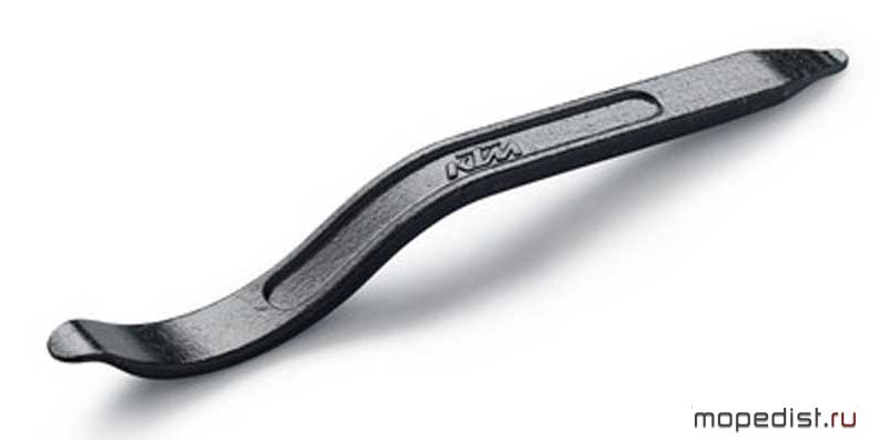

о постоянная проверка давления в шинах и подкачка перед каждым выездом напрягает.Может много качаю или ниппель спускает?
Проверь, как ниппель прикручен к камере....Сейчас ниппеля не вварные, как раньше, а привертные.... Плохо затянул гайку - и оччень незаметненько подтравливает.... smoke

Это гаечка,которая у основания пипки накручена?
Она самая. Ее надо затягивать очень основательно stuk

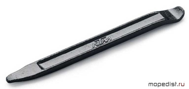

Да, и забортовку, чтоб не прорвать камеру, делать лопатками с эубом
или реечной забортовкой
