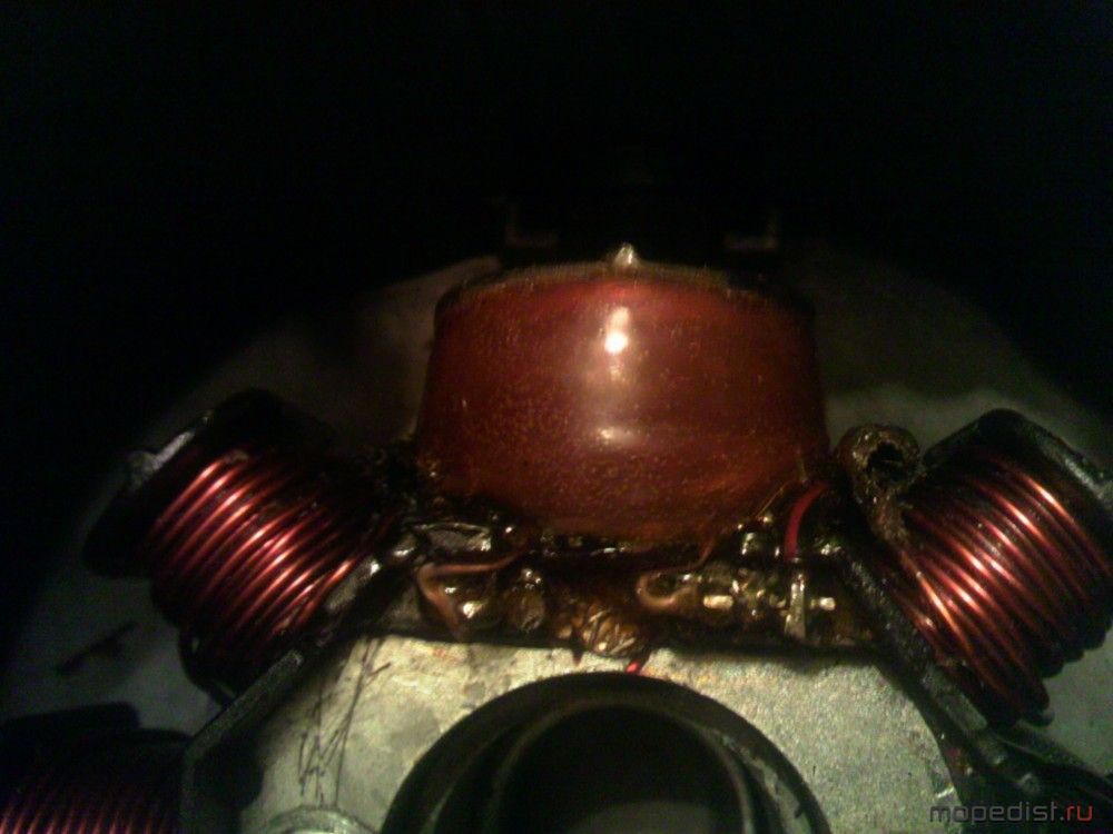

magdino1951
Владимир-Волынский
782 дня назад
Поехал на дальнюю рыбалку,через 2 часа сдохла катушка питания КЭТа,купил новые катушки- через неделю-другую снова сдохла высокая катушка,та.что намотана мелким проводом диаметром 0.12,там где-то 4-5 тыс витков и дает солидное напряжение.Послушайте,это уже не случайность а привычка,жечь катушки?Кто-нить сталкивался с такой засадой?Подскажите таблетку,плз!
Генератор на 6 катушек.
Редактировалось: 1 раз (Последний: 16 сентября 2015 в 18:16, magdino1951: дополнение)
Кот (Vladimir 53reg)
2683 дня назад
magdino1951, я уже писал прошлым летом что у приятеля с нашего сайта на новой Wels Альфа 110сс после 100(СТА!!!)км пробега начались проблемы.День катается,день мопед на приколе-не завести.
Нашли нет контакт в питающей катушке генератора,той о которой ты пишешь.
Перемотал он ее и проблема была решена.
Я на своем Хунтере 125сс зимой тоже перематывал эту катушку,пионеры спалили.Ничего сложного в перемотке нет.Мне хватило 3000 витков.Главное мотать аккуратно без перехлестов.Работы на час.
Хунтер теперь заводится от легкого нажатия на кик,работает как часы.Видео в ноябре скину.
Будут вопросы о том как мотать -в ЛС.Из инструмента нужна только авторучка с вынутым из нее стержнем.
Вот мой статор со снятой обмоткой.
П.С.То что у тебе сдохла эта катушка не случайность,виноваты китайские технологии намотки.Мотают внатяг-рвется со временем провод 0,12мм,хреновая пайка-неконтакт.
П.П.С.Сними статор и посмотри,может тебе повезет и обрыв будет на последнем витке,там где пайка на ламельку и на красно-черный провод.. v Добавлено спустя 25 минут
Редактировалось: 1 раз (Последний: 16 сентября 2015 в 20:20, Vladimir 53reg: причина не указана)
Законы Мерфи
magdino1951
Владимир-Волынский
782 дня назад
Vladimir 53reg, витки чем заливали-шеллаком или каким клеем или спецпропитка была?Подсказывают-эпоксидкой можно,но как её потом удалять,если снова облом?Крепить заливкой витки желательно,чтобы не тряслись во время работы,как Вы думаете,или при плотной намотке без разницы?
Завтра обе распотрошу-распаяю,как Бобик грелку,мож что найду полезное для общества,какую засаду,отпишусь.
Редактировалось: 1 раз (Последний: 16 сентября 2015 в 20:48, magdino1951: дополнение)
2683 дня назад
Я ничем не заливал и не пропитывал.Это лишнее.
Там и в стоке не пропитано было.
Главное сделать нормальные выводы в начале и в конце обмотки.Я их делал проводом МГТФ 0.2мм,такой многожильный с хитрой изоляцией.Мотал внатяг,но не совсем туго.В конце обмотку зафиксировал ниткой.Изолировал лакотканью и покрыл лаком.Лак еще из СССР,какой-то КИПовский.Мы им шкалы на приборах когда рисовали то покрывали.
Виткам тряска не страшна при такой технологии,все плотно получилось.
Кроме того у Хунтера 125сс в отсеке зажигания масло,но за уже более чем 1000км ничего не отслоилось и не лопнуло.
Когда будешь мотать,то пропустив провод через авторучку отрегулируй натяг бумажной пробкой в торце ручки,катушку с проводом,тем что будешь мотать,закрепи на стержне(я в тисках стержень с катушкой крепил).Мотай не спеша,иначе замучаешься перехлесты назад отматывать.
Намотал 100 витков-чиркнул на бумажке галочку для счету.
Удачи!

magdino1951:
Можно пропитать обычной нитрокраской.
А обрыв надо искать, постепенно сматывая обмотку. Там и половины витков хватит для заводки.Можно и более толстым проводом намотать до заполнения.
2683 дня назад
П.С.Магдино,я ведь тут недавно уже скидывал фото своего перемотанного статора.Под твоим комментарием о невозможности перемотки.
Поищи,там на фото видны и выводы,и покрытие лаком.
Ну и лучше вообще не думай о пропитке витков,как-бы подобная пропитка и лак на проводе не растворила,сведя всю работу на нет,сделав КЗ ....
Редактировалось: 1 раз (Последний: 16 сентября 2015 в 21:53, Vladimir 53reg: причина не указана)
Законы Мерфи
2683 дня назад
magdino1951, забыл сказать.
Я уверен на 90% что у тебя обрыв провода в том месте где начинается первый виток.Там ламелька,пайка и эта пайка залита герметиком.
Аккуратно удали герметик и проверь этот 0,12мм проводок в месте пайки ...

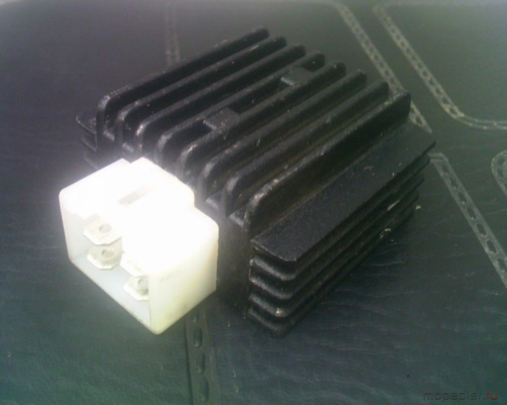

Коммутатор,регулятор напряжения,реле поворотов,поворотники,бензокраник,центральную подножку,сиденье.Отдал 500р.
Возникло несколько вопросов.Что за регулятор напряжения на ней такой,не как у меня Ирбис(Вираго) Альфе 110сс.Подозреваю что и статор генератора там на АВМ Альфе многокатушечный,а не как у меня двухкатушечный.
Ну и соответственно стоит забрать и генератор с ротором оттуда дабы установить его на мою Альфу,стоит овчинка выделки или да ну его на ... scratch .
Ну и вдогонку-центральная подножка там не как у меня.У меня узкая-резина 2,75* почти трет за нее,там широкая-3,00* спокойно встанет и не заденет.

Vladimir 53reg:

Vladimir 53reg, Я не великий спец в электрике но вроде шестикатушечный помощнее чем двух, соответственно и РР для них разные. У двушке свет на переменке, на шести от постоянки.
Редактировалось: 2 раза (Последний: 28 сентября 2015 в 06:38, Сергей К.: причина не указана)

Вот статор моего запасного 72сс.
Рядом статор от Хунтера 125сс.
Так что в случае чего всегда можно переставить генераторы.В прошлом году думал 72сс воткнуть в Пилот 2-х. такт.,теперь уже лень возится.На данный момент есть Альфа 110сс которая отлично прет прямо по лесу не выбирая дороги между деревьями.
Главное не въехать в дерево,подо мхом на бревно не налететь или в яму не рухнуть.Там еще с ВОВ много окопов,воронок,блиндажей,ям-схронов осталось. hoho .Вот только по противопожарным рвам Альфа не хочет нормально ехать на стоковой резине,там песок мягкий,сносит постоянно.А так залезаю туда куда ни машина ,ни пеший не доберется.Все дары леса мои. joke
Редактировалось: 1 раз (Последний: 28 сентября 2015 в 08:42, Vladimir 53reg: причина не указана)
