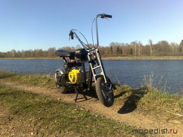

Мопед собран!
http://video.yandex.ru/users/cep3axap/view/1/
подробности http://www.mopedist.ru/blogs/tehnicheskie-mysli-moego-detstva/moped-transformer.html

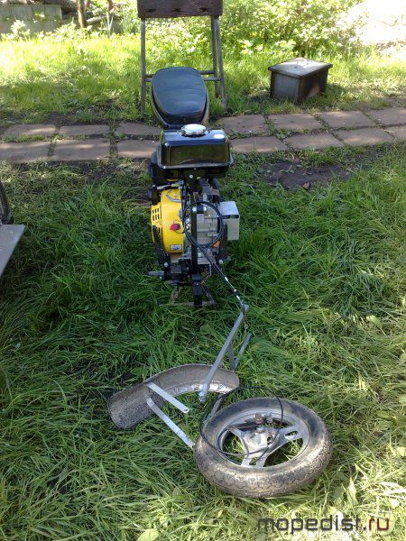

2/3 всего конструктора. Велосипед еще не доставал.

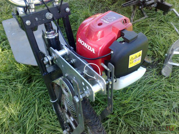

я представляю как не удобно ездить на самокате с хондовским триммером,в левый бок тянет не кисло
bananu
2177 дней назад
Вы только представляете а я езжу и ничего никуда не тянет, это же приводное колесо а не просто груз на переднем багажнике. Кто пробовал тот меня поймет. А предполагать можно чего угодно не проверив. После того как построил свой первый переднеприводный мотовел стал поклонником именно переднего привода...

Любитель Риг:
Ездили? или ОБС?
Если на стоячем аппарате и тянет немного, то на ходу точно ничего не чувствуется. Хотя поведение переднеприводного довольно своеобразное.

приходилось раз проехать на самопале с дешкой на переднем колесе точно так же смещенной в сторону-тянет немного в сторону при заворотах и на кочках

Специально для вас сниму видео где буду ехать и рулить одной рукой и даже по песку. Возможно и есть какие то силы уводящие в сторону свисающий двигатель, но они ничтожны и мне не мешают. Навязывать свою конструкцию не собираюсь, просто делюсь опытом....
К хонде присматривался очень давно но после этой поездочки решился на приобретение

На кануне моего приезда на встречу, был собран не достающий элемент всего пазла. Это мотовел!!! А вот и весь конструктор.
Мотовел оправдал все надежды показав себя надежным и достаточно комфортным. Преодолел я на нем примерно 100км, 2 по 50 туда и обратно на одном дыхании. В планах сделать вторую передачу на мопед с культиваторным двигателем по принципу сверлильного станка перекидыванием ремня...

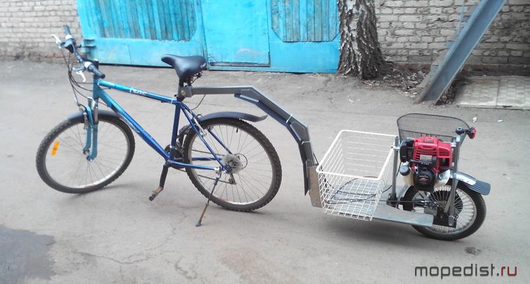

Очередное обновление.

bananu, если гайцы остановят, нужно говорить: у блин, какая хреновина прицепилась, а я и не заметил... smile
А если серьезно, то эта конструкция вообще выпадает из техрегламента, поскольку мотопривода как такового здесь вообще нет, а прицеп, который пихает транспортное средство сзади, там вообще не описан, при том, что сам велоприцеп не запрещен.

Вовремя заглушил.... и ничего не знаю, просто мотор в прицепе перевожу. А скорость из-за парусности, спина широкая...
Категорию "М"Е" еще не придумали а "В"С" у меня есть.

Ухты забавное решение, это же мототолкач :)
Такие штуки реально существуют правда немного в другом виде
гусеничная платформа толкает сани волокуши.
А с гаи нет проблем это односный трактор т.е. мотоблок и двигатель там может стоять хоть 500 кубов, прав и регистрации не требует:).
На эту тележку можно поставить двигатель стационарку от МБ лошадей 8 и вариатор от снегохода вот это будет мега штука по скорости и тяге. Вот только как управляться будет уже вопрос...
