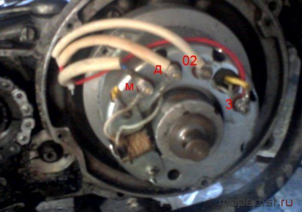

Как БКС проверить на исправность? Имею три штуки и нет искры. Гена новый 90w, питание с него идет. Датчик исправен. Катушка тоже новая. К и М на катушку проверял тестером на наличие тока при нажатии на кик - глухо на двух. На третьем ток был не долго и тоже пропал, но искра так и не появлялась. Минская электрика на Туле собрана. БКСы 3734-е
Может заменить чем другим можно БКС? Как-никак новый 400р стоит и коллекционировать их желания нет.

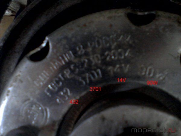

Подобный генератор только с таким обозначением? Перед 3701 могут быть другие цифры. На моем нет такого обозначения.
Верно ли подключен к бкс? Клеммы бкс, на которые идут провода обозначены красным:

так называемый китайский новодел, там вроде одна обмотка на зажигание семь обмоток освещения. тогда к нему бкс с цифрами 252(этот от мопеда и на 6вольт) и 262, этот от минско-восходов на 12в, или вообще КЭТ.Добавлено спустя 5 минута с цифрами 70 или 1мк-это не дружит.Добавлено спустя 10 минути бобина нужна минско-восходо-мопедная с цифрами 2105 или 2102(не помню). проверь напряжение на голом гене при дрыгании киком-вольтметр на переменку, скока будет показывать Д, З, О2 относительно рамы мотоцикла

С таким геной по идее любой коммутатор работать должен.
А большая стальная болванка проходящая сквозь ротор не может испортить всю малину?

Во, еще нарыл
для генера 43.3701 (наружный датчик, 65 ватт) коммутатор 262.3734.
для генера 432.3701 (наружный датчик, 90 ватт) коммутатор 94.3734.
для генера 80.3701 (внутренний датчик, 90 ватт) коммутатор 1мк211 или 70.3734.
Похоже надо искать БКС 94.3734

http://sovek.com.ua/swb943734.htmlДобавлено спустя 8 минута тут, почему-то, 94-й комут нужен для маховичных ген, и цепь датчика с ТРАНЗИСТОРОМ. противоречие, однако. или введение в заблуждение. а так бывает, что кто-то какую-нибудь пургу пустит, а потом ее тиражируют-копируют.Добавлено спустя 10 минутнапряжение на гене надо мерять! скорее массы не хватает
Описание с залепухами, могли и ошибиться.Добавлено спустя 14 минутКстати в Мото была неплохая статья про коммутаторы и их применяемость и взаимозаменяемость, вот только ни номер ни год журнала не помню.

ну так 94-й бкс у меня есть, вот только питания на катушку нет. на другом ресурсе писали, что положение датчика влияет. ставил зазор от совсем почти никакого до 1мм. эффекта нет. направление вращение ротор играет роль? на Туле в обратную сторону ведь крутит.

я уже ссылку производителя давал, что 94-й коммут не канает! нужен 262! если в обратную сторону крутит надо всего лишь два провода на датчике местами поменять. ВСЕГО-ТО. и зажигание выставить не доходя до мертвой точки, и зазор по букварю.Добавлено спустя 7 минутвообще-то это прописные истины, что момент зажигания должен быть не доходя мертвой точки и зазор минимальный(если коленвал не бьет). а при неправильном присоединении датчика искра должна быть(не полноценная)

а интересно, каким образом 94-й коммут подключался, если ему нужен трехпроводный датчик?
