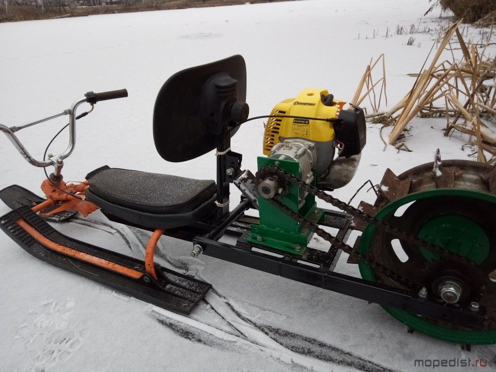

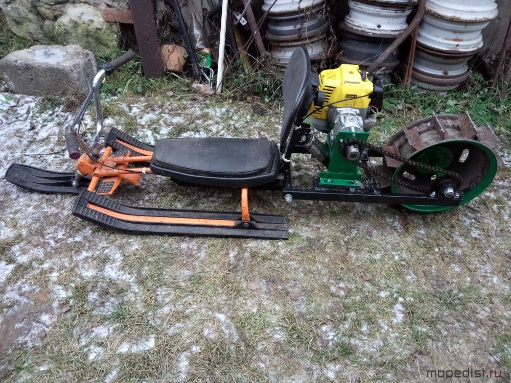

Вот себе занятие нашли,диванных механиков слушать...Я себе собрал к зиме вот такой чудо-снаряд
Трещит,громыхает грунтозацепами.Три ИЖевские цепи уже порвал!Огонь колесница!А какие "полицейские" развороты по льду...А всезнающие пусть продолжают языками чесать.Рот закрыл-рабочее место убрано!Добавлено спустя 14 минутЕще кучка схем РР

MAGNETO, Прикольный малышок!) На зимнюю рыбалку заточен или покататься?

Да-не,проба сил,покататься.Рассчитан на ребенка,но таскает взрослого с редким упорством.Сказывается характер родителя-бензобура.
7 часов назад

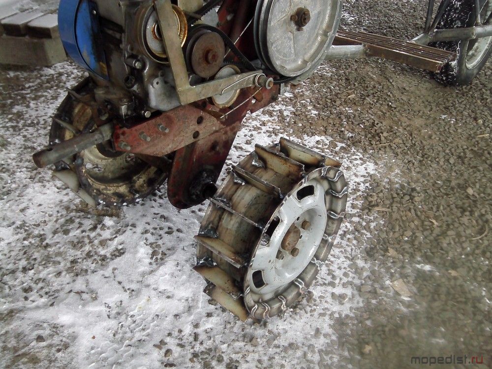

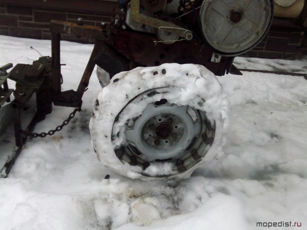

Я с такими колесами намучился зимой, когда лопату-отвал на мотоблок повесил и пошел чистить снег на дороге.
Снег был мокрый, липкий, он забил промежутки между лопатками, сверху налипало ещё около 4...6 см и получились этакие снежные "шины" на железных дисках.
Сцепления с заснеженной дорогой, конечно же, никакого не было. Приходилось то и дело останавливаться и выковыривать снег из колес.
надо было у дисков края обрезать и ребра под углом гр 25-30 я тоже хочу так сделать но для того чтоб борону таскать. А диски 13 или 14?

Дед конечно прав,липкий снег забивается и всё,стоп машина.Но на сыпучем снегу без проблем кататься на 13" дисках.А по льду пруда вообще-песня!

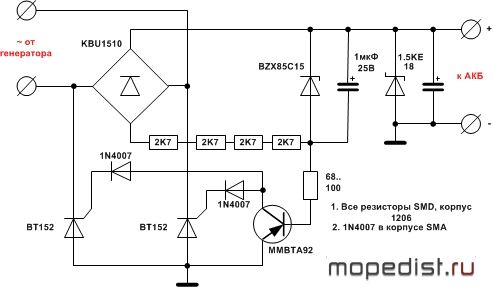

Еще один РР от наших братьев.Шунтирующий,замер по переменке.

Дед, а по паханому идет мне надо такое же что б борону таскать? Хочу 15 тспользовать
7 часов назад
wmause, по пахоте я не пробовал, по ней у меня и простые резиновые "ёлочки" неплохо тянут.
Была у меня мысль те железные диски прорезать насквозь кислородно-пропановым резаком, чтобы снег или земля выталкивались и не накапливались в ячейках. Да так и не дошли руки, без надобности эти диски оказались.
wmause:
Можно, только прорезать сначала болгаркой, а потом уже приваривать лопасти. Но хочу сказать, что на больших колесах тяга хуже и с места рвет сильно.

MAGNETO, Пробовать схемы с изолированной обмоткой генератора от массы пока не стану. Надо переделывать генератор а без резерва элементной базы позволяющей собрать несколько таких РР нет смысла. Сезон все таки открылся.

Вот еще схема адаптированная под наши элементы кроме симистора. Но опять на изолированной от массы обмотки.

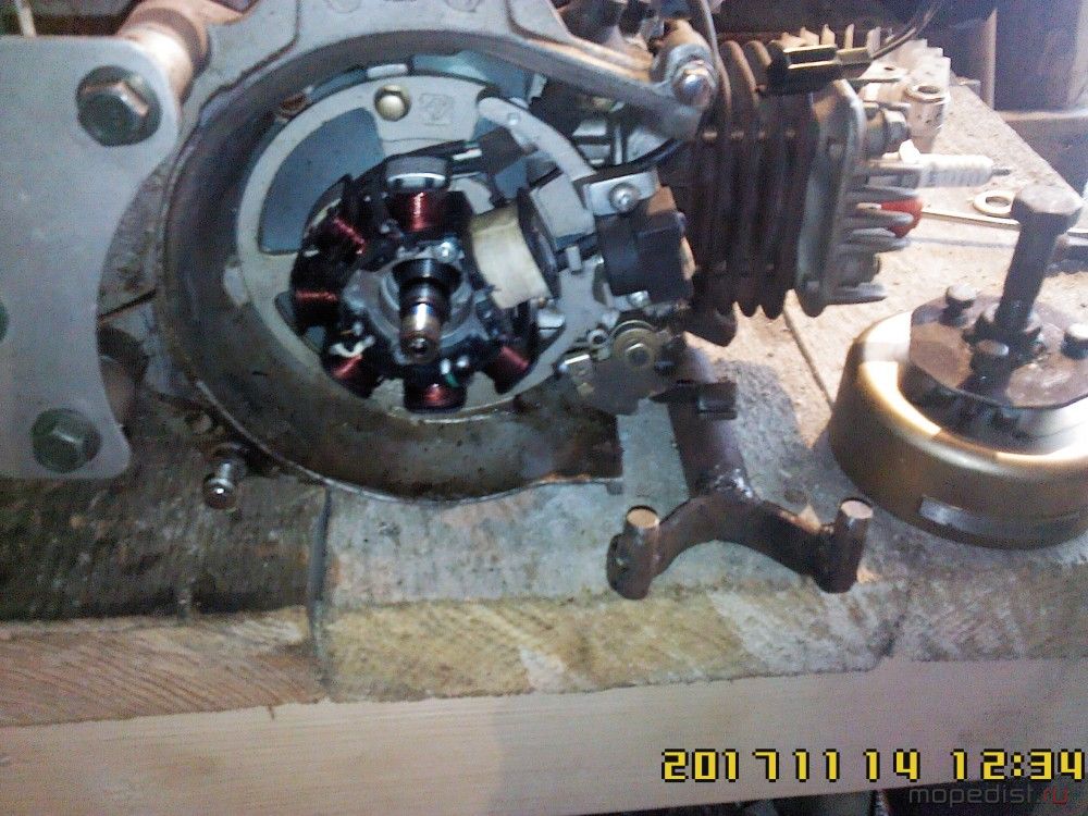

Давно мучил интерес scratch .Есть ли на китайских АЛЬФАХ-ДЕЛЬТАХ автоматическое опережение зажигания ?И слышна ли детонация на этих моторчиках ?
Prof61
2113 дней назад
Ded1946, нету (точнее есть, но оно ОТ ФИЗИКИ и мизерное, на больших оборотах на 4 градуса уходит в рань, выступ ротора начинает возбуждать датчик самым краем, за счёт прямого угла). А детонация - сколько угодно. Поставь голову от 50 сс на 86 сс и ездить сможешь только на 98м бензине. Да и высококомпрессионные поршни с большим выступом продаются.

А я так и не понял одну вещь, а именно - для чего на роторе такой длинный "медиатор"? scratch

Не на роторе, а на статоре. Катушка высоковольтная. Вот и размер большой.Добавлено спустя 4 минуты
Как раз не на статоре, а на роторе "медиатор" (если правильно понял Дед имеет ввиду выступ для датчика зажигания). И при чём тут высоковольтная катушка, она аж никак не имеет отношение к размеру "медиатора"...

Тогда хоть назвал-бы по людски выступ на роторе не "медиатором", а модулятором. Видимо заточено под умное зажигание которое как положительный, так и отрицательный импульс смотрит, и регулирует опережение нормально.

я имел в виду детонацию от бОльшего опережения зажигания.Или самому нельзя чуть опередить?
7 часов назад
Карп:
Ага, его самого... smile
Георг Ом:
Вылетело из головы это название "формирователя импульсов", когда писал, вот и написал "посредник". Кому надо, тот понял - на роторе же больше нет ничего такого, влияющего на катушку датчика.
Ded1946:
Только подвинув датчик.Добавлено спустя 6 минут

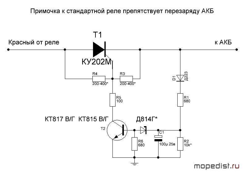

Хочу подтвердить эксплуатационную пригодность примочки к стандартному реле Альфы. За неделю эксплуатации примочка показала себя очень даже пристойно. Я про эту схему. Может кто скажет чем заменить КУ202 что бы уменьшить габариты.
Кто его знает когда с китая придет заказанное а ездить уже надо. Сопротивления R3 и R4 минимум на 2Вт тиристор не греется. а вот сопротивления довольно сильно греются.
Редактировалось: 1 раз (Последний: 8 апреля 2020 в 09:16, wmause: дополнение)

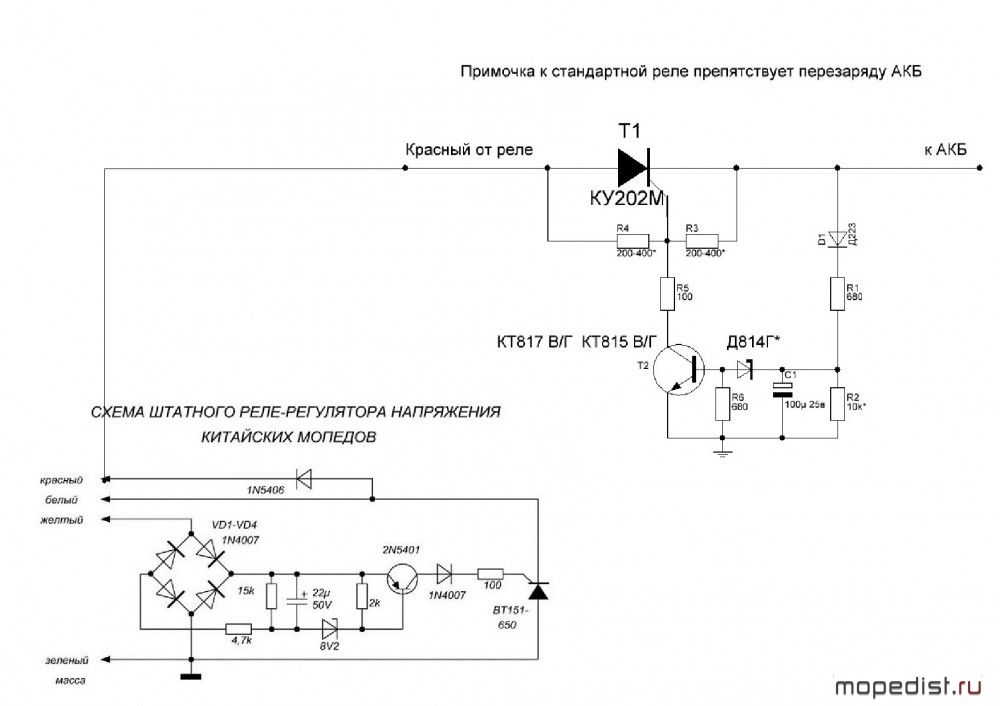

Вы уверены что эта "примочка" действительно работает как надо? Если генератор с одним из концов на массе, то будет работать, но смысл не понятен если есть штатный регулятор.
Если концы обмотки отвязаны от массы, то работать не будет. Тиристор и не будет греться т.к. он всегда остается открытым, а некоторая стабилизация достигается нагрузкой генератора резисторами. Транзистор тоже достаточно мало должен греться т.к. основная мощность на резисторы пойдет. Также, на открытом тиристоре прилично падает напряжение, и можно не городить огород, а просто поставить 2 последовательно включенных диода. Результат будет почти одинаковый.
Так в итоге куда эта примочка? Штатные регуляторы вполне справляются. Я-бы назвал это заменой штатного реле-регулятора на моторы с одним концом обмотки на массе, и двумя отдельными выходами на освещение и заряд аккумулятора.
Кстати, почему религия вам не позволяет применить ходовые ВТ151? С ними и резисторы в обвязке тиристора можно поставить раза так в 3-4 большим номиналом, и греться будет во столько же раз меньше.
Редактировалось: 1 раз (Последний: 8 апреля 2020 в 11:14, Георг Ом: причина не указана)
wmause
Кувандык
1467 дней назад
Георг Ом, То что работает в этом я уверен. Штатное новое реле на оборотах более 5000 выдает 16.5 вольт а порой и все 17. С примочкой максимум 14,7 при тех же 5000 причем заметно как примочка давит возрастающее напряжение. хотя и есть и недостатки на малых оборотах или холостых стабильно 13.6,но при включении поворотов просаживается до 13,2 и эта примочка должна быть подстроена под конкретный случай. Т.е. я собрал вторую такую же и получил другие результаты хотя не отклонялся от параметров первой сборки. Примочка включается в разрыв красного провода что идет с реле на АКБ.
Повторюсь 1.у меня отсутствует дальний свет как таковой 2. в качестве нагрузки в фаре стоит 5Вт лампа накаливания как ДХО которая включается в момент поворота ключа зажигания. 3. все световые приборы светодиодные построены на светодиодном модуле 12в 2.4Вт. 4. сопротивление R3 и R4 пришлось подбирать на месте.
Преимущества примочки в том что не надо ничего переделывать в любой РР просто разрезать красный провод и врезать в него примочку. Ну и соответственно тиристор ограничивает максимальный ток, а следовательно и мощность генератора.
На ВТ151-600 не работает надо парметры элементов похоже менять, а тут мне знаний не хватает(
P.S. хотел уже новый акум брать но поездил неделю и мой старый даже утром заводит со стартера до этого печально было совсем.
Редактировалось: 1 раз (Последний: 8 апреля 2020 в 11:42, wmause: дополнение)

Ну, что и требовалось доказать. Это работает только с дешевым генератором и регулятором шунтирующим. С регулятором типа Вайпер-Актив, который ставят на мощный генератор эта приблуда работать не будет. На холостых просаживается напряжение потому что на тиристоре падает прилично. Тут по идее не нужным становится штатный регулятор. Только что диод от него надо, и все. У вас по сути не шунтирующий однополупериодный регулятор.
Для ВТ151 надо увеличить номиналы резисторов R3 и R4, да и R5 заодно. Может он не заработал из-за неправильного включения. Часто путают катод с анодом.
wmause
Кувандык
1467 дней назад
Георг Ом:
Пробовал не получилось. К сожалению у меня ВТ151 1 шт была и та БУ и хрен его знает может карявый.
Георг Ом:
Увы но диапазон рабочего напряжения примочки не позволяет её использовать без РР. Все таки это только примочка к реле да и то думаю в случае использования стандартной схема мопеда могут быть проблемы с зарядом АКБ при включении 35Вт лампы дальнего ближнего света. У меня то максимум 20-25вт.
Георг Ом:
накидайте схематику я не представляю как без реле эта примочка работать будет если не будет хотя бы частичного шунтирования обмотки генератора.
Редактировалось: 2 раза (Последний: 8 апреля 2020 в 14:48, wmause: дополнение)

Это показывает только то, что штатное реле сгорело нафиг и его под замену. Как выше совершенно справедливо заметили, ИСПРАВНЫЕ штатные регуляторы ОТЛИЧНО справляются.
