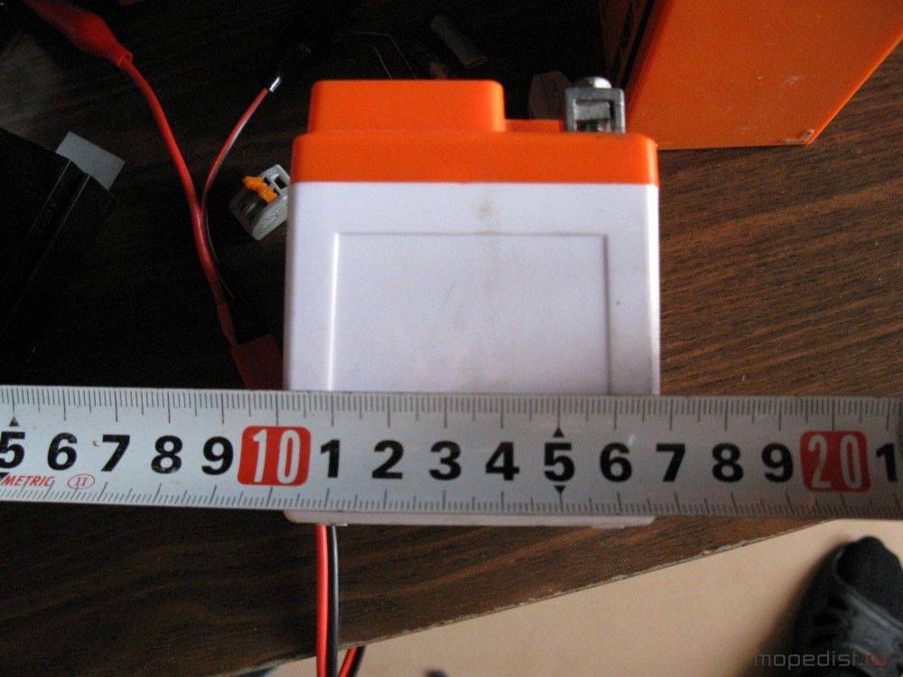

Кстати, собираюсь купить аккумулятор на альфу и помню здесь кто-то говорил, что можно с ИБП поставить акк. Так вот вопрос: можно ли? scratch
Vento
814 дней назад
BoNkA:
Запросто. Причём я с 2013 года использовал ИБПшный акк для лабораторных опытов, тестов ИБП и прочих безумных экспериментов и в хвост и в гриву, а последние три сезона он на мерзавце маслает электростартером не хуже пускового. И хоть говорят, что он не пусковой, аккумулятор не кипит, клеммы на нём не отваливаются. На зиму только обязательно снимать (хранить в тёплом месте) и нет-нет подзаряжать по мере необходимости. Мне ещё нравится, что фактически в том же типоразмере корпуса 7 амперчасов супротив 4 пускового.
Обратите внимание на клеммы ИБПшного, придётся что-то делать со штатными под болт...
Это точно. А как вы решили эту проблему?
Prof61:
Неееээээ 7 амперный не лезет. Точнее лезет, но торчит вбок и боковой пластик не закрывается.
Ну у меня есть такой АКБ 7А, как на фотографии у Vento. Я прикидывал его, вроде становится.

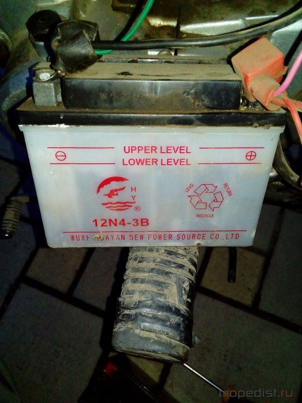

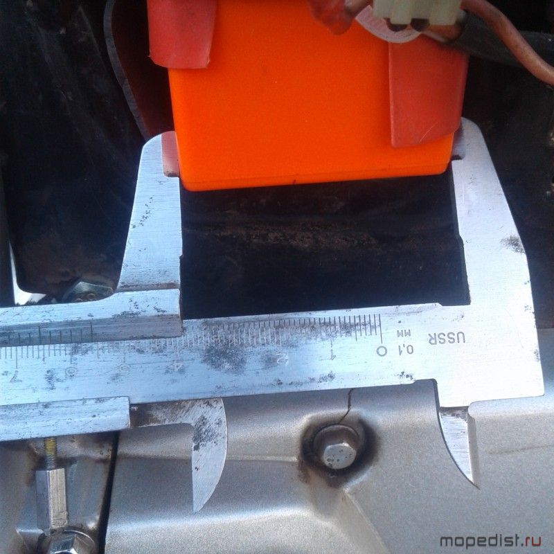

Не все АКБ становятся в отсек Альфы как надо, т.е. не все садятся на дно отсека. АКБ как в посте №1418 гелевый на 5 Ач имеет толщину 60 мм и полностью садится на дно. А те у которых толщина больше 60 мм - их можно всунуть, они будут висеть на нижних гранях.Добавлено спустя 11 минут

Карп:
Не совсем уверен что ИБП аккум будет так уж "дешевше-вше-вше"... Специально не отслеживал цены, но 2 месяца назад видел на УПС батарею в магазине, то цена на 7 Ач была почти 400 грн, в то время как себе брал (правда в прошлом году) 5Ач за 360 грн. Может сейчас другие цены, незнаю..
Я наоборот виде аккИБП 7Ач за 700рублев, а стандартный 5Ач за 1000Р минимум. Если цены остались такие же, то оставшиеся 300р пойдут на трос спидометра.
Карп:

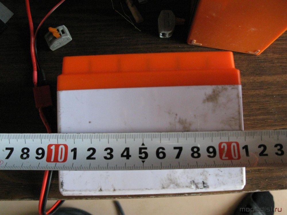

Вот прям сейчас пошел и померил ширину аккумулятора (ему кстати уже около 6-ти лет, он родной и но-нейм,кстати из-за этого не скажу какая у него емкость), она окзалась равной 65мм. При этом аккумулятор сидит на своем месте. scratch
Карп
Кривой Рог
1233 дня назад
BoNkA:
Я специально не мерял, в описании были указаны размеры 120*60*130. Был дохлый родной кислотный АКБ, по наименованию и узнал размеры. За вашу толщину 65 незнаю, встречал 70 (в описаниях давали цифры 69-71), он явно не встал бы поэтому так и написал. Кстати сейчас зашёл на один из сайтов мотозапчастей, цена АКБ для Альфы колеблется от 377 до 490 грн и размеры указаны у всех 120*60*130. Отчего такая разница в цене? Может от производителя, может ещё от чего-то... Догадываюсь что и размеры могут "играть" +/- несколько мм...

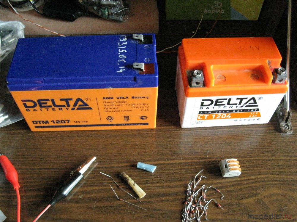

Чесс слово, мужики, я не знаю, как там у вас в России, а у меня в Москве ИБПшный уже штатного...

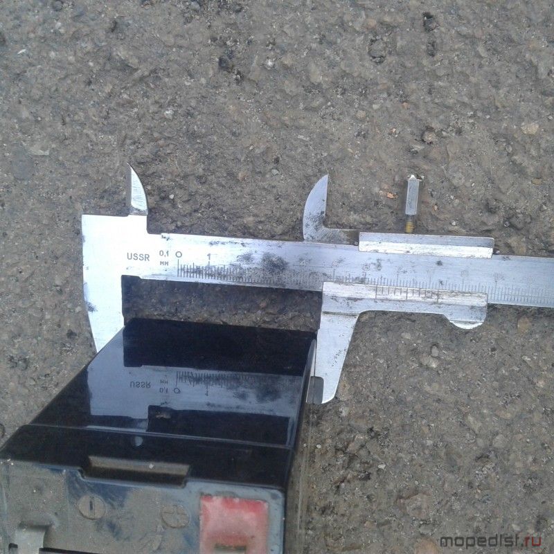

Vento, а у тебя Альфа? И штатный такой толстый?
У меня был штатный (по описанию толщиной 60) по факту 58, а ИБПшный акум толщиной 64 - и он не встаёт, лежит на гранях и между АКБ и низом отсека получается щель...
А вот новый гелевый по факту ещё уже родного, хоть и по описанию всё теже 60...

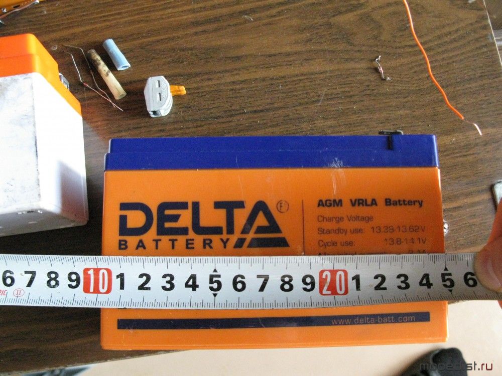

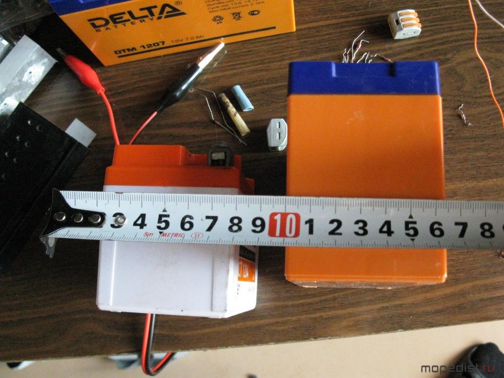

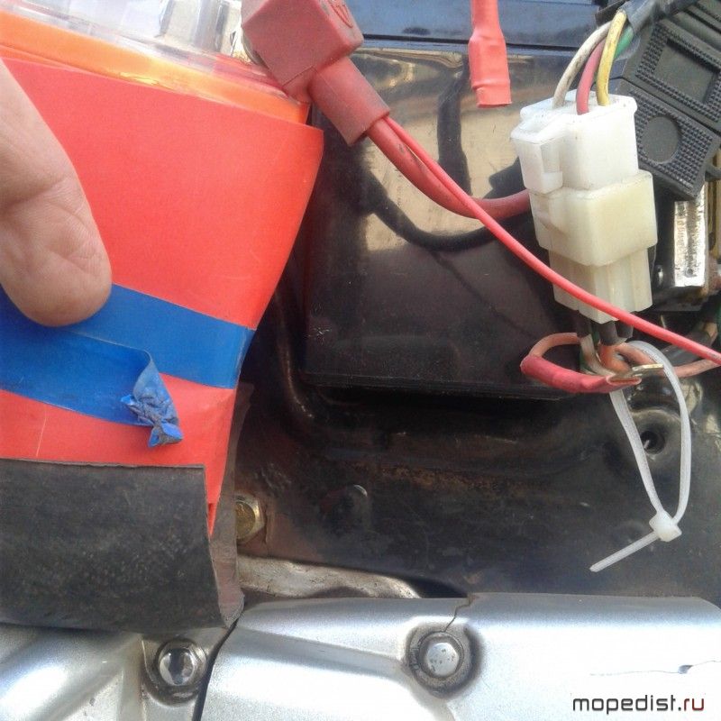

К сожалению появилась проблема. ИБПщный акк не становится в отсек по ддлине.Слишком длинный, где-то на 2см. Очень печально. Думал поставить батарею большей ёмкости, всех переиграть, а ничего не получилось((.
Ну я размеры на всякий выписал, может подберу что-нибудь подходящее. И да, ту чёрную катушку, что внутри отсека стоит, откручивал и поднимал вверх — не помогло. Какие можете посоветовать фирмы аккумуляторов?

BoNkA:
Именно. Мы его на полку заднего крыла (для инструментов) запихивали.

Prof61:
Это туда, где коммутатор? (В альфе есть отсек для инструментов?). Для этого же надо удлинять провода +-.
6 часов назад
Prof61:
"Лопни моя селезёнка!" laugh
Эта тоненькая площадочка, с жидким консольным креплением к раме - вот уж не подумал бы, что она для инструментов... scratch Я их клал в правый пластиковый "закрыватель" с винтом-барашком. Аккумулятор был на 5 Ач и слегка выступал влево из отсека, но резиновое кольцо, зацепленное за крючки возле отсека, успешно его прижимало к бобине.Добавлено спустя 1 минуту
BoNkA:
А это проблема? smile
