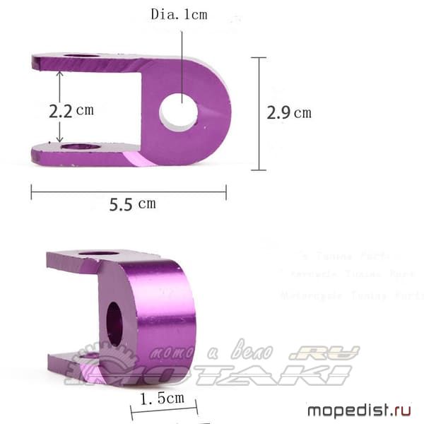

Проще проставки подложить, это дело нескольких минут. Откручивается верхняя крышка пера, там где пружины, подкладывается увеличивающий поджатие предмет, затем крышка закручивается.
Проставки могут выглядеть так. У меня несколько гаек ушло

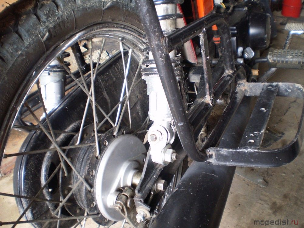

Просто фото Альфы с подрамником. Задние амортизаторы с проставками.

проставки могут выглядеть так.
О как! Да, если просядут - надо иметь в виду.

Не моё, но похоже
Редактировалось: 2 раза (Последний: 23 сентября 2022 в 21:48, Мослитр: причина не указана)
