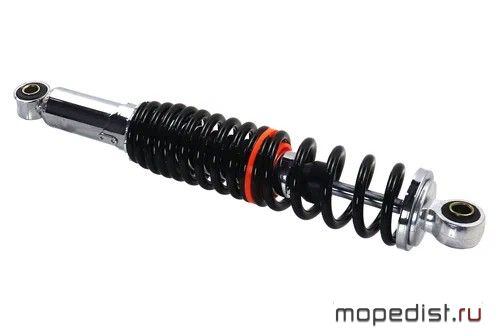

Усиленные пружины/амортизаторы для большой нагрузки
А вот что поставить???
KostyaY
165 дней назад
Моя масса - порядка 110 кг. При немного резковатом торможении передним тормозом альфа клюёт носом так, что переднее колесо шаркает о крыло (крыло поднято и неподвижно). На ухабах шаркает еще и заднее колесо.
При езде с пассажиром (~55 кг) картина становится еще более безрадостной - с асфальта практически нельзя съехать - любая небольшая неровность приводит к такому же шарканью.
Вопрос такой - установкой каких пружин/амортизаторов это побороть? Посоветуйте, плиз, что конкретно поставить. В магазинах глаза разбегаются... Нужно какое-то готовое решение, т.к. заниматься слесарной доработкой (варить, резать и т.п.) я не шибко умею да и возможности такой нет.
Спасибо!
KostyaY
165 дней назад
Исходя их этого расстояния и надо искать "готовое решение". Как правило, в интернет-магазинах оно указано.
Это само собой, только непонятно одно - какие именно пружины/аморты нужны. Как уже писал выше - выбор огромный, и озвученную проблему наверняка уже кто-то решал.
KostyaY
165 дней назад
Вопрос не сколько в амортизаторах, сколько в пружинах или в комплектах. Причем, хотелось бы получить конкретные рекомендации. Газовых амортизаторов пруд-пруди, только вот какие следует брать?
Если что-то не нужно вам, это совершенно не означает, что и другим оно тоже не нужно. Изделие бралось вполне под конкретные нужды. Ездить в магазин в райцентре за 20 км или в лес за грибами удобнее, чем на машине.

Для меня эта тема актуальна тоже... Правда у меня ничего не шоркает с моими 130 кг + 25 кг сын, но мы особо быстро не катаемся 20...30, и связано это с огромной раскачкой, особенно задних амморотов. Передняя вилка - ну как-то там работает, а вот сзади... Даже на 5 км/ч оооочень сложно по корням и ухабам ездить. Насмотревшись ютубов, народ от ИЖа или Минска ставит с последующими какими-то доработками, но иногда вижу и какие-то разноцветные ставят. Парочку видел разборов этих ароматизаторов - от стоковых отличаются лишь цветом, а внутри пустота, такая же как и в стоковых. Причём разбирали в том числе и амморт с боковой какой-то приблудой. Ну и вот что делать? Новые какие-то советские искать и их колхозить или таки есть нормальные амморты на альфу, которые газмасло не просто в названии? какие-то есть ссылки накуданибудь, чтобы поглядеть что по чём?
GoFrenDiy
Лобня
614 дней назад
Лезть в поиск по интернету, по ключевым словам "амортизаторы мотоцикла межцентровое расстояние "такое-то"".
Дык вопрос не в этом состоял же. Мне, жЫрному, чо лучше ставить, чтобы аммортизировало нормально: ИЖ/Минск или "газомасло"? Про расстояние, втулки и прочее - то понятно и так чо с этим делать. А вот так шоб оно работало - я хз.

Межцентровое и диаметр втулок это главное.
Ну для установки болт-он, безусловно, важно. НО! Я ж так полагаю, ИЖовские они короче, соответственно просто применяется проставка, которая, заодно, и решает вопрос диаметра втулок. Если высота ароматизатора устраивает, то остаются только втулки... Я бы этот вопрос решал банальной заменой сайлентов и этой самой втулки, но что-то как-то на ютубах идут обычно более сложными путями.
Про газомасло, да, боюсь, что могу нарваться на подделку, а с нашими как-то попроще должно быть... Хотя где-то вскольз упоминали, что из тоже уже Китайцы делать начали с соответствующим какчеством.

Ну, кароч, ИЖовское оно нормальное, раскачку гасит хорошо, но при этом не за счёт жёсткости пружины, что сразу велосипедом становится мопед?
Готовые с али... ну красиввые они, но... что там приедет - я хз. А играться в перебор особо не хочется. Так вот чтобы: купил там-то там-то, вот ссылка на товар, ну и далее отзыв по эксплуатации - такого не нашёл при беглом изучении инета. Ну нормальный отзыв, а не "Едет отлично". Или тут на форуме таким не страдают: поставил что-то, не скрипит и ладно?

По амортизатору Alpha ANDES есть какой-то опыт?
KostyaY
165 дней назад
Проблема с задними амотртизаторами, вроде как, решилась сама. Оказалось, что у них имеется регулировка натяга пружины, позволяющая сжать её на 1.5-2 см, что оказалось вполне достаточно, чтобы заднее колесо практически перестало шоркать о крыло.Добавлено спустя 23 минуты

smoke На счет передней вилки. Можно сделать как на Явах - добавить поверх пера пружину(между нижним мостиком и стаканом). На счет задних - можно поменять угол наклона.

В Амортизаторах важно наличие гидравлики на отбой.
О как! То есть, сейчас показаний для увеличения карбюратора нет, оборотов до 8 т. он не даст? Систему можно считать сбалансированной? Или что-то поменять? В принципе, скорость 60-70 меня вполне устраивает.
Гидравлика на отбой есть. Пробиваются они на сжатие. После натяга, кстати, стало гораздо веселее.
