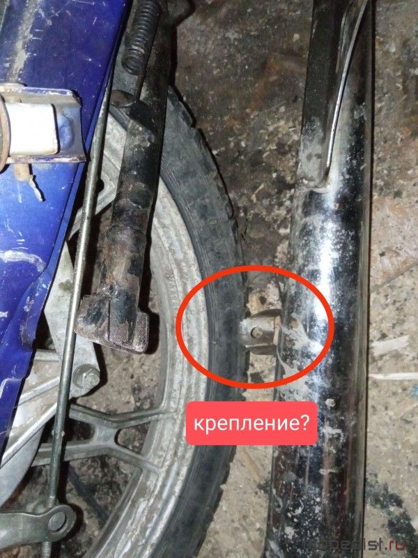

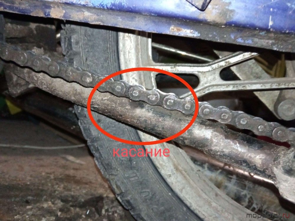

Мопед дельта. Снял выхлопную трубу и появилась проблема: подножка в сложенном состоянии поднимается и заклинивает колесо, цепь. Оказалось, что на выхлопной трубе есть какое-то крепление (ни с чем не соединено), оно не даёт подножке поделиться выше. Фото с двух сторон. Так должно быть или нет?

На китайском мопеде подножка упирается в глушитель. При снятом глушителе упирается в кожух цепи. При снятом кожухе упирается в цепь.
