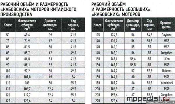

Подскажите-Фмб бывает 50,72,110 кубов-эт я знаю,а вот 125 существуют?Прост Квадроцикл комплектуют именно таким мотором,полуавтомат....
да, бывают. от 110х они отличаются только ходом поршня.

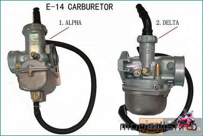

Подскажите- у друга альфа,и из карба вниз идет трубка для слива бензина(зачем?Для каки скопившейся в карбе чтоль?)Так вот,на фото -
Эта трубка вставляется в другой вывод из карба. Так где истина? scratch

Нет, не должна вставляться в другой вывод, должна вниз идти, если камеру перельёт, то через трубку вытечет лишнее, боковой вывод сделан чтобы выливать бенз при падении laugh , ну как то так.

Ну..,истина не в том,о чём речь,..эта трубка идёт к клапану подачи топлива из бака для создания давления(вакуума)...то-есть чтобы не было "зависания" топлива(моё проверенное мнение-мной).
