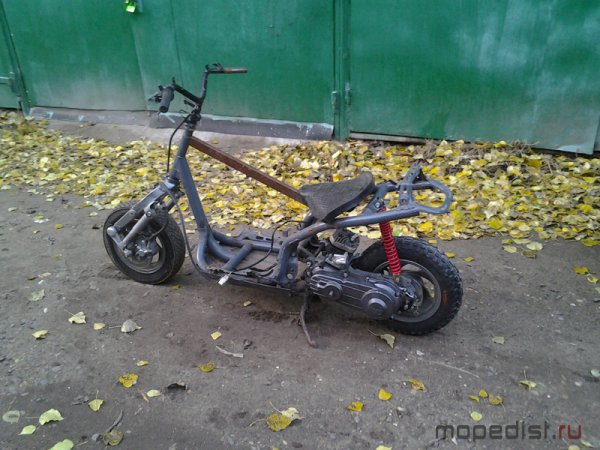

Этот пепелац для настоящих всадников апокалипсиса создавался для поездки в Вышний Волочёк, но не срослось, за несколько часов до выезда, уже ночью, сгорел новый генератор.
Создан за полтора дня усилиями трёх человек, меня, Романа Дмитрича и романа Каневского, известного кому-то как пользователь RomanK, а например пользователю EEK, просто как Роман Каневский.
В основе мопеда ходовка от какого-тос кутера, похожего на сузуки летс 2. В раму вварена распорка из профильной трубы, на распорке находятся бак от ЧЗ 516 и сиденье от верховины 6.
Светотехника представляет из себя фару от китайской копии ямахи бвс и фонарь от ГАЗа.
Глушитель создан с нуля и несёт на себе надпись dyr4ik.ru, как напоминание об ушедшей эпохе.
Заводится только с электростартера, т.к. на месте кика находится чёрная дыра.
Двигатель qmb, поршневая 47мм, судя по маркировке на картере. Едет 70, на грунте стартует "с проворотом".
Мотор пока настроен хреново, в родном карбе за пять лет простоя задубела мембрана дроссельной заслонки, стоит карб от полтосного фмб, работает так себе.
Если не даёт покоя секретный смысл названия мопеда, нужно перевести его на испанский язык.
Предполагается приведение пепелаца в более-менее цивильный вид, но пока руки не дошли.
Принимаются советы по улучшению этого ТС.

Это настоящий панк-скутер! Однозначно нужно убрать картонку с полика.

Колёса крутяцкие. У меня нечто похожее когда-то было:

Pedro de Pakas
Колёса в стиле твоих любимых ямосрак, ужаснее не бывает.
Фролов
1653 дня назад
Наверно поэтому мне и понравилось. С какой модели колёса? Сколько диаметр, 10?
Pedro de Pakas
Модель я не знаю, кузов как стелс скиф, но мотор 4т.
Такие на многие мопеды ставятся, обычно на самые хреновые и дешевые модели. Диаметр 10", ширина 2.15"
