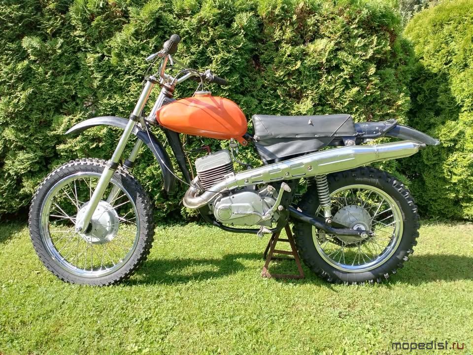

smoke Завел сегодня ИЖика после реанимации...
С шестого раза, без танцев с бубном - вполне себе приличный результат после переборки... Холостые держит, масло из под крышки сцепления не течет.
Добрался до бака.... Оранжевый цвет зализывает огрехи, но после снятия краски картина резко поменялась shock Много вмятин и коррозия под оригинальной краской....
Было три слоя - верхний оранжевый, средний черный и под ним красный!!!! Вот его-то как раз смывка и не хотела брать(явно МЛ)... К чему это я ... Был у меня "спортик" 1984 года выпуска, как и этот К-15.... и ОН ТОЖЕ БЫЛ КРАСНЫМ!
Вот теперь сижу и думаю, в какой цвет бак красить? Сколько себя помню - баки были оранжевые... Может в 1984-м перешли на красные? scratch
Из плюсов - красная краска есть! laugh

Красный пс как-то не воспринимается) Как говорил наш беглый директор: надо покрасить в красивый апельсиновый цвет laugh
радиоуправляемые игрушки
2 дня назад
Latgalec, примерно в 1984 ПС стали красить в красный. Это которые с лишним металлом на бардачках в виде буквоцифр. Чтоб издалека видели, кто тут едет.
Колуны красили в оранжевый. Но поскольку они шли сравнительно небольшой серией, то их могли красить и в красный, как ПС.
И думается мне, что жёлтая и оранжевая была нитрой, а красная МЛ.

smoke Пришло время решить проблему со сбрасыванием цепи.... Ибо продавец пытался решить эту проблему, но не вник в суть... В результате цепь слетела и коробка "гавкнула"...
А суть в том, что ТЕПЕРЬ(после решения всех проблем с креплением заднего колеса к маятнику) совпадают между собой только звезды... А вот ловушки были прилеплены по принципу - "абы было"...
Первый ролик, из-за не соосности, просто сгрызло цепью... Сделал новый с учетом нюансов цепи(это я про замок).
Вернул в оригинальное положение кронштейн. Отцентровал ролик с помощью шайб, теперь всё четко.... Но есть нюанс с задним. Явно прилепили его не задумываясь о его роли....
Цепь шаркает об левую стойку....
В общем, надо срезать и делать по месту.....
Глушитель - беда.... Надо искать новый... В лучшем случае под покраску.... Патрубок не лучше:
Надо счищать старую сварку и обваривать по-новому.... Одним словом - печалька...
А пока что как-то так:
smile Бак всё таки решил выкрасить в оригинальный красный цвет.... Нашлись попутно наклейки:

Странный какой то рычаг ножного тормоза. Неужели стандарт?
Глушитель на него вещь редкая. Обычно выбрасывали и ставили самовар, и патрубок тоже. Он необычайной толщины, примерно как выхлопная труба у Т-34.
Ролики точили из пластика. Из алюминия были красивее, но мгновенно становились щербатыми из за камушков в песке, портили цепь и ломали зубья на моторной звезде.
