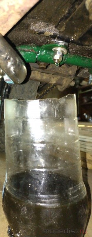

Здравствуйте.
Оторвал шляпку болта, держащего подставку для ног.
(Снимал подставку для ног для сварки, одно ухо отгнило и оторвалось)
Нарезал новую резьбу М6, но тонким сверлом, судя по всему, прошел картер насквозь.
Поставил шпильку М6 на герметик Mannol 9927, дал постоять неделю.
Залил масло, и оно продолжает течь. Думаю, что стекает по старой резьбе, где кусок болта без герметика. Прошу совета опытных, как можно это залечить
? Или это все равно будет не надёжно и лучше взять новый а этот на запчасти?

Зачопировать профессиональным чопиком из ветки, ну или холодной сваркой заткнуть, но соответственно, всё обезжирить надо будетДобавлено спустя 1 минуту

Вы имеете в виду все вокруг новой шпильки, включая несколько витков до куска старого болта, залить холодной сваркой, предварительно обезжирив?
Можно попробовать.
Привариться к остатку старого болта нереально, там пара витков оторвано, и остаток соответственно в углублениии, внутри резьбового отверстия.

Снимаешь мотор, сливаешь масло, выкручиваешь болт. Закручиваешь до упора и смотришь длину резьбы. Ищешь болт с более длинной резьбой, переворачиваешь мотор, вытираешь резьбу от масла, обезжириваешь, делаешь раствор эпоксидки (если есть алюминиевая пудра мешаешь с ней, если нет - сойдёт и так), промазываешь эпоксидкой болт и отверстие с резьбой, закручиваешь болт. Если слишком свободно ходит болт и болтается в резьбе, можно намотать на болт нитку, пропитанную эпоксидкой, уложив её в пазы от резьбы. Полностью закрученный болт резьбовой частью должен прилично выступать из корпуса. Ждёшь полного застывания эпоксидки, спиливаншь шляпку, накручиваешь гайку. Откручиваешь гайку ставишь мотор на мопед, прикручиваешь подставку. Если выступающая часть резьбы после накручивания гайки слишком длинная, спиливаешь лишнее.
Проверено много раз.

Резьбу М8 нарезать не проблема. Но для этого нужно старую М6 выкрутить, а она на красном фиксаторе-герметике маннол 9927. Фена нет, чтобы нагреть, не уверен, что смогу ее выкрутить.
Поэтому я думал тряпочкой все протереть, обезжирить изопропиловым спиртом, шкуркой немножко взбодрить, где возможно и наср.ть юбку потолще хол. сваркой вокруг шпильки, не выкручивая ее. Кстати, на озоне выбор велик и цены разные. Какой марки холодную сварку рекомендуете? Поддон силумин + шпилька сталь + остаток старого болта сталь.

Две шпильки ввернул. Сначала одну. Продолжило течь. Я ее срезал ножовкой заподлицо. Потом вторую ввернул рядом, откуда тоже текло. Помогло. Помог маннол 9972. Обе шпильки на нем закреплены. Холодную сварку не пользовал.
