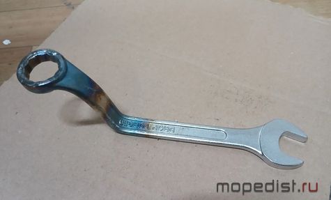

Единственная проблема - не открутить свечу. Колпачок подрезал по самое небалуйся, а вот свечник не залазит.Народ переваривает раму, а я думаю просто вварить туды кусок круглой трубы и всё).

А накидной ключ тоже не лезет? Свечник же можно обрезать почти под самый шестигранник и наварить ручку. И так сбоку накидывать.
