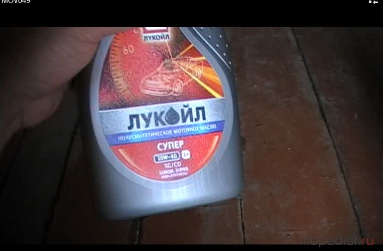

Масло менял после примерно 600, затем около 1000 и 2000,Лукойл супер полусинтетика 10w40 разливное по 104р за литр.В вилке менял сразу-вроде ТД-12.5 по 130гр в каждое перо.

Evgen:
Ну оно не разливное, а бутылочное. Разливное - это когда из бочки. А масло нормальное, этот двигатель его спокойно переваривает.

А причём масло авто или мото.Написано 10w40 всё.а кто произвёл Лукойл.мотул.эссo.зир тд всё равно.Главное чтобы качество было не ниже CG.Вот CF уже не желательно.Добавлено спустя 4 минутыЭто просто канистра от него,а то в магазине наливают в полторашки б/у

Evgen, важно. Автомобильные масла не подходят к мотоциклам из-за наличия антифрикционных присадок, которые тупо не дают работать нормально сцеплению. Для этих пылесосиков - не критично. А вот когда в двигателе лошадей за 30, то сцепление начинает буксовать.
