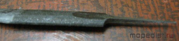

Latgalec:
надо иметь набор сверл с шагом 0,05мм
Ну, конечно хорошо, но не обязательно. Наши деревенские "Левши" делают вот такие калибраторы из простого надфиля... и ничё ! v
Latgalec
Даугавпилс
smoke Круто! Но лучше тогда использовать заточенную под трехгранник иголку!
Здесь был Orik...
непоседа
Белоярск
2755 дней назад
Latgalec:
Так бы конечно было бы проще, но ... сравните сталь надфиля и иголки! Думаю наши мужички не стали бы "портить" надфиль просто так. Они ж "аксакалы" в этом деле !!!

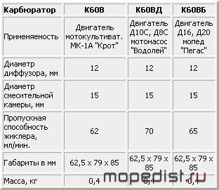

Jluc, на к-60в должен стоять 62
Jluc
Симферополь
2499 дней назад
Олег Румянцев, хм... а вот тут надо уточнить. Или я что напутал или там 65 и стоит.

Vorchun
Оренбург
2383 дня назад
Для справки -
и для примера -

3613 дней назад
подскажите, а пропускная способно у жиклеров к60 и к60в разная, если да то у кого она больше?

3613 дней назад
ааап
кот
Киншаса
4365 дней назад
У К60 больше.

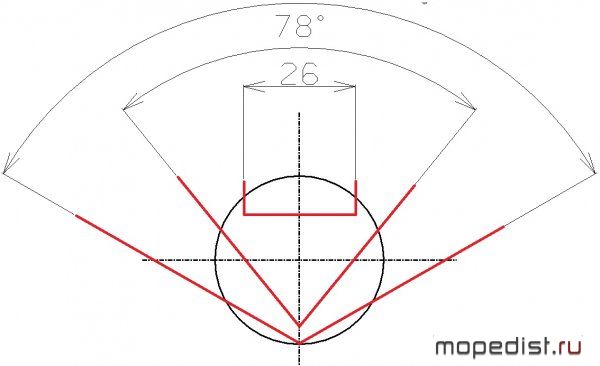

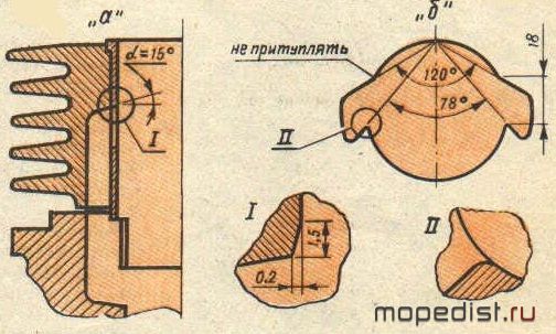

Решил сделать в поршне проточки, для большего открытия продувочных окон и выхлопа. С выхлопом понятно. С одним из углов тоже понятно - 120°. А вот с другим не могу опредилиться: вроде как должен быть от 78° до 110°. Кто что посоветует?
2 дня назад

Jluc:
Кто что посоветует?
Судя по всему вы хотите подогнать всё под эту картинку:
Чтобы не изгаляться, некоторые товарищи ставят достаточно толстую прокладку под цилиндр, а затем приводят в соответствие камеру сгорания... Это будет намного лучше, чем мудрить с поршнем...
Здесь был Orik...
Jluc
Симферополь
2499 дней назад
Latgalec:
у меня пришлось бы ставить прокладку 8мм, камера сгорания уменьшалась бы на столько же соответственно.
цилиндр не особо удачный попался.
