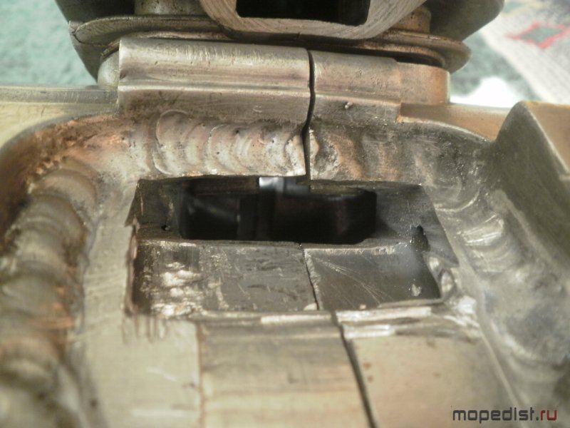

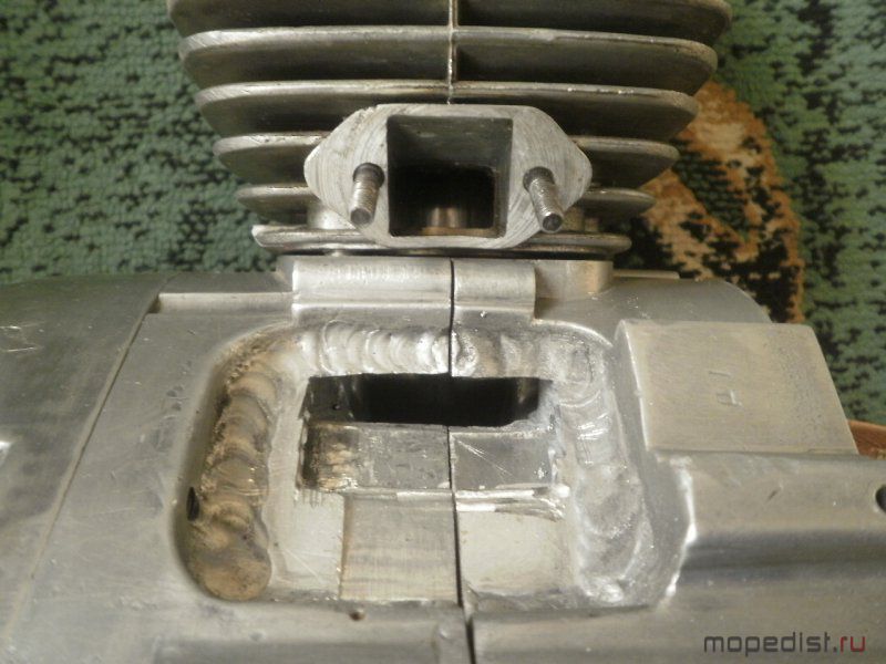

пока примерно такую
даже картер уже вовсю кромсать начал
теперь осталось доскребсти малек на десерт , обварить, пофрезеровать немного.. да снова поскребсти laugh а пока делать нечего так форум читаю да ковыряю zst
и все тот же вэписят как кошка девять жизней имеет.. laugh

надеюсь варили в собраном состоянии?Добавлено спустя 2 минуты

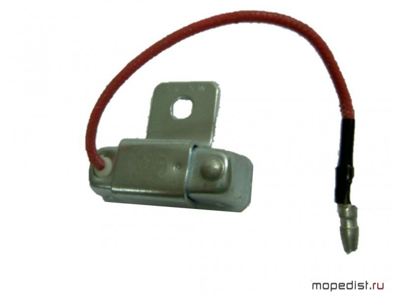

На прямую к сети его подключать нельзя! Плюс идет к бортовой сети, а минус к балластному сопротивлению а само сопротивление на корпус двигателя либо на массу.

Выглядит оно так:
В общем если совсем коротко,то это шунт.Чаще всего его задача сводится к стабилизации работы электроклапана.ЭК питается от фазы генератора(от фазы,потому что на него приходит не постоянное напряжение)и после этого его нулевой провод идет не просто на корпус,а через шунт.Это делается для того,чтобы на низких оборотах двигателя ЭК нагревался должным образом,а на высоких чтобы не перегревался,потому как часть напряжения начинает рассеиваться при помощи этого самого шунта.
Вообще у этого девайса много названий,количество которых стремится к бесконечности,равной примерно 100500.Вот несколько из них:
Керамическое реле
Балластное сопротивление
Нагрузочное сопротивление
Шунтирующий резистор
Шунтирующее балластное керамическое термореле
ну и так далее и в том же духе.Самое интересное,что ни по одному из этих словосочетаний в поисковом запросе ничего толком сразу найти не удастся.Ну и напоследок схемка для пущей наглядности:
а некоторых моделях,не только на китайских,но и на японских,есть керамические реле двойного действия:они регулируют нагрузку как на ЭК,так и на свет,таким образом регулируя силу переменного тока для РР,чтобы оно не давало перезаряд на аккумулятор.Схема примитивная и часто работает никак,но ничего не поделаешь,разве что изменять проводку…
Первоисточник:http://pitstopsaki.com/faq-vopros-otvet/shuntiruyushee-rele/
Этот резистор не для защиты, а для увеличения времени прогрева. Он есть не на всех мопедах, а обогатители одинаковые при этом. На шестивольтовом мопеде он точно не нужен.
