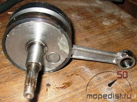

Фоты двигла)))Форсировка)

это не мой я нашёл фото в интернете и хотел спросить скоко стоит и у кого нибудь стоит)))*?????? а Ты у меня спрашиваешь))) rofl

Я просто заинтересован где такой найти!

Это вроде самодельный кв
Иван
Красногорск
506 дней назад
Приветствую! Этот коленвал самодельный, я его видел на дырчике. На форуме двигатель, переделка коленвала.
Жрёт бензин и тащщится!!!
MYPPPA
Могилев
181 день назад
Иван:
почитал я эту статейку... Там коленвал не такой как здесь на фото!!! Может кто знает где такой взять?

Если вопрос был про колено с круглыми щеками, то это тот самый коленвал.
Оффлайн
да как я говорил колено моего друга он на дырчике выкладывал как его сделать)Щ))

так он тяжелее получается, смысл его делать?
радиоуправляемые игрушки
Мишаня
4703 дня назад
andruxxa, он вытесняет лишний объём из КШК

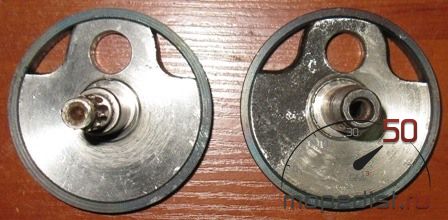

А теперь вопрос к Ивану: вот скажи мне, одинаковы ли эти два коленвала?

Да, одинаковые. На первом фото после доработки, на втором, как уже понятно,в процессе. Я себе пытался сделать такой, только с Ш шным коленом. Проблема возникла с балансировкой. После заполнения овальных отверстий эпоксидной смолой, даже с пенопластом, НГШ стал тяжелей.

Как вам такой вариант доработки коленвала? Заделано всё алюминием. На токарном станке ни чего не точилось. Просто вырезал алюминий по размеру и форме вырезов. Закрепил на болты, щели (без них ни как) замазал эпоксидной смолой.

Хлиповато по моему. Я бы отказался от болтов. Если нужно объем заполнить - то желательно сделать пустотелое продолжение КВ. не только Кв. Можно внутри кривошипа поколдовать - замазать излишки вырезов. Картер вообще можно смело залеплять на 15% от его объема. Если уже так судить....
Иван
Красногорск
506 дней назад
Lover ))), и чем тебе болты не угодили? Сидят плотно и на эпоксидке. А те 5 болтов проходят на сквозь и расклепаны.

да просто вибрации там не хилые. Ты представь, какое там усилие - если подшипники снашиваются. Твоя система надежна. Но создается сомнение в ней. Болты от ударной нагрузки (особенно каленые) могут сломаться. Просто у основания. Если они менее 5мм в диаметре - то это же опасно. Граница 5мм. На ней то уже страшно...

Болты не каленые. И эпоксидка не обычная, она применяется при крепление анкерных болтов на производстве. И для чего придумали балансировку, для того, чтоб не было вибрации. Моя доработка дает плюс к балансу коленвала.
