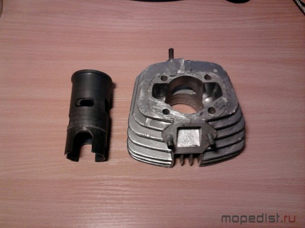

Latgalec, А гильзу выпрессовывали?
Да, вот этим способом:
Редактировалось: 1 раз (Последний: 11 октября 2012 в 17:24)

Latgalec, ок благодарю. а я свой 1 новодельный цилиндр случайно расплавил полностью, только гильза осталась, не уследил немножко отвлекся и вот результат, дело было на костре, а не на плите!

МЕХАНИК, я - автор этого видео. Зачем нужна горелка с крестовиной?
МЕХАНИК
Воронеж
4242 дня назад
А разве огонь будет равномерно распространятся без крестовины? Вагнер в теме про оранжевые карпаты утверждал так.

Вагнер в своих темах много чего утверждал. Конкретно в этом случае требуется газовая плита, минимальный набор инструментов и немного терпения. На видео все, думаю, вполне популярно показано.

На газу вполне приемлемо, главное "не газовать" smile Сперва греем на огне чуть ниже среднего, но стараясь что бы пламя не улеттало в отверстие цилиндра. Иначе перегреем чугунину и её может повести. Не факт, но к чему лишний риск. После переходим на чуть больше среднего. Если сразу на сильный то можно перегреть рёбра и они "поплывут" а гильз будет ещё холодной и не вытащится. С более крупными цилиндрами потребуется чем то накрывать для большей равномерности. С В и Ш всегда по простому прокатывало. Пока тьфу тьфу тьфу, лет этак 30 laugh
Замечено что у Вешек гильза выходит много легче чем у Ш, на новодельных совсем без проблем. А вот со старыми цилиндрами Ш50-52, как правило приходится попотеть. Греешь уже на грани, того и жди что сейчас что то произойдёт. Стрёмно, но опять же пока Бог миловал.

Не это я понял, я имел ввиду крестовину над комфоркой.

Крестовина удобна для того чтоб приподнять цилиндр над горелкой. Тогда гильза сможет упасть на всю длинну и не застрянет в рубашке. Kenny, ради этого приподнимал горшок плоскогубцами, это не очень удобно. Если под крестовиной подразумевается рассекатель пламени, есть такая приблуда, то он не позволит прогреть до нужной температуры.

Для выпрессовки гильз из мопедных цилиндров использую вот такую горелку
Перегреть и тем более расплавить рубашку не получится, слабенькая горелка. Гильза вылетает минут через 20, не без помощи молотка конечно. Кстати, лучше киянку(деревянный молоток) использовать, а не как в видео Kenny стальной молоток.
Для разборки мотоциклетных цилиндров(Мотоцикла Минск например)использую паяльную лампу. Потому как кухонная газовая плита не может прогреть большой цилиндр.

motorocker94, А ведь у Минска гильза вроде залита и она не вынимается, или я ошибаюсь?

Новые китайские цилиндры разборные. Старые советские не разборные.

Я лично с помощью пояльной лампы разгильзовываю.

На фото видно, насколько надо увеличить продувочные окна!

Latgalec, все углы сохранены?

блин а с полировкой это точно подметил.Молодец что заполировал

Увы и ах, полировки там нет. Никакой полировки на продувочных каналах быть не должно. Должна быть легкая шероховатость. А блестит по тому, что канал шкуркой ровняли. Со временем, потускнеет.

В моем понимании да, но на фото этого не видно!

Что- то мне кажется, что это спорное утверждение. На моторах формулы №1 все каналы, а также клапаны, поршни, шестерни, коленвал и карбюраторы ПОЛИРОВАНЫ. И блестят как у кота глаза.Кроме этого блестят внутри и снаружи выхлопные патрубки и трубы. Кроме этого многие детали блестят как внутри, так и снаружи.
Поэтому очевидно, что гильза запилена и заполирована правильно.
Но в остальном с автором не согласен. Правильно сделаный мотор требует МЕНЬШУЮ заднюю звезду.Потребляет МЕНЬШЕ топлива на дорожных режимах. Имеет МЕНЬШУЮ теплонапряжённость. Но имеет БОЛЬШУЮ надёжность и стоимость.

Харитон, на дозвуковых скоростях потоков смеси каналы НЕ полируют. Считается что некоторая шероховатость улучшает разбиение капель топлива. По этому на таких моторах каналы шлифуются.
