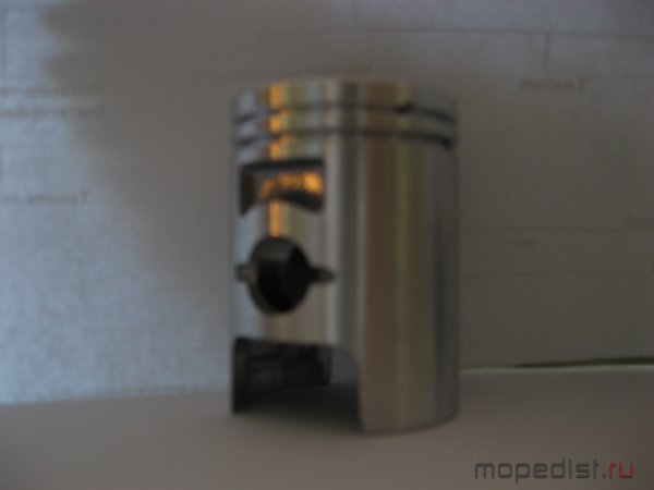

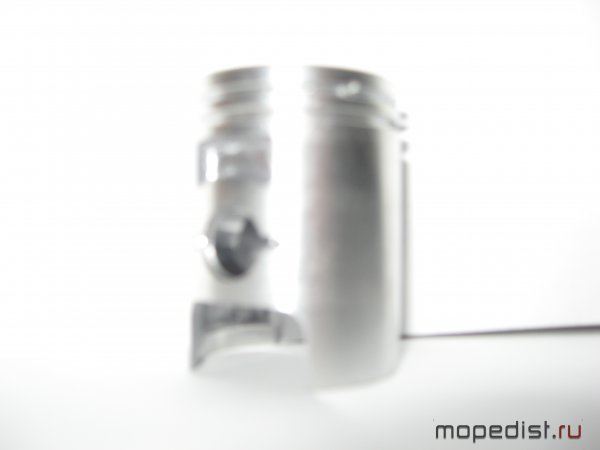

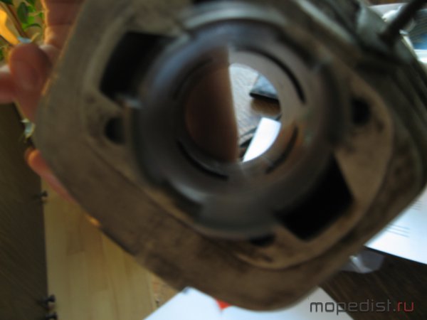

Собрался точить цилиндр под 39 мм Хонда Дио , переделка почти нечего не стоит только поршень нужно приобрести. Сосед занимаеться ремонтом двигателей, сказал что расточит по соседски dance , за цилиндр ( хоть и задранный ) спасибо Юре Сайфутдинову
Добавлено через 21 часов 29 минут
наконец то я купил поршень хонда дио 39 мм вот фото
а вот и цилиндр для расточки (с задирам! )
