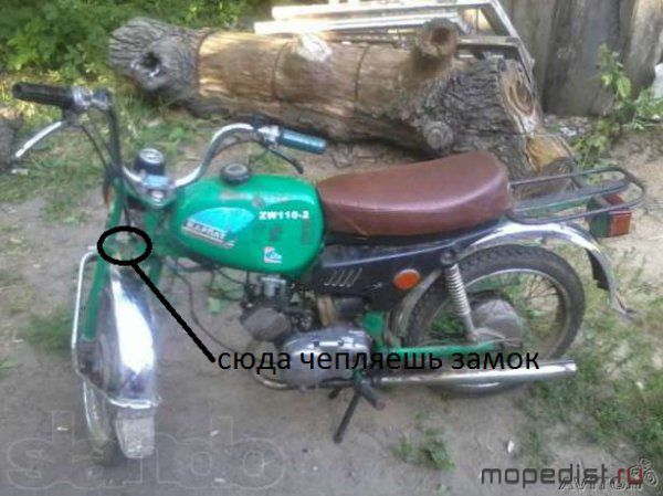

tema96_29 твоя мысль только на рисунке :
Понятно ????????? (а самый прикол в том , что тема находится в теме электрика , когда её место в виварии.....)
