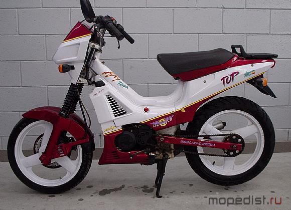

Если моторчик от Malaguti Fifty Top в экипажку ЗиД Пилот встроить, неплохой эндурик мог бы получиться...?
