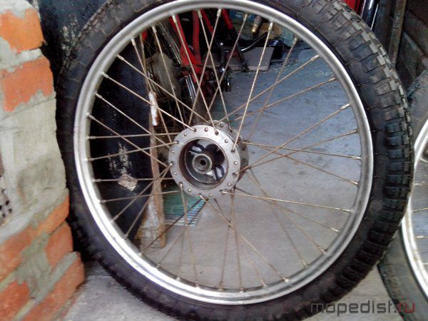

помогите опознать колеса,то что со звездой стояло с зади а то что без спереди раздербаненого мопеда хотя они оба задние
и почему на Верховиновском баке нашлепка "Чайка"?
P.S.обошлось мне все это дело в раму с под Р-16 и 30 грн (120 рублей,я в тихую доволен урваному мной куску халявы),резина на том что без звезды нулячая а том что со звездой в чутка подизношенном состоянии,мог забрать 2 мопеда,Верховина 5 и неизвестный мне мопед в состоянии обоих "все есть но без движка" но увы они мне не надо.

колеса от мотовела от какого хз вряли от риги у дырчика барабан больше нашлепка на баке самопал

ну ты просветил прям! ясное дело что колеса не с мотовела,крепления двигателя на раме у того мопеда были Шавковские и рама с вилкой и рулем как у велосипеда,были спецефические аморты на передней вилке-два выноса под ось и эти выносы изнутри там в кожухе подпружинены,механизм немного виден был
