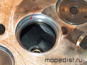

Торчащая прокладка в впускном окне уменьшает разряжение после этого самого,
ВОТ ИМЕННО!Ровно как и перепад сечений)))
linil
Хуэ
1638 дней назад
Ну да.
А чего тогда сечение в клапане меньше чем то, которое к нему подходит?
Добавлено спустя 3 минутыБлин, и тут косяк-явно под карбом дыра больше, чем на выходе.
Добавлено спустя 4 минутыИ тут неучи накосячили:

Я так не думаю:

картинки не глядите? Особенно последнюю.?
Седло без клапана-не в тему.К нему-то труба меньше карбюратора подведена.
Красивая картинка. Входная дырка одна, а выходных четыре. zst Полный шлакбаум dash
П.С. На самом деле площадь сечения патрубка должна равняться площади сечения открытого впускного клапана.
