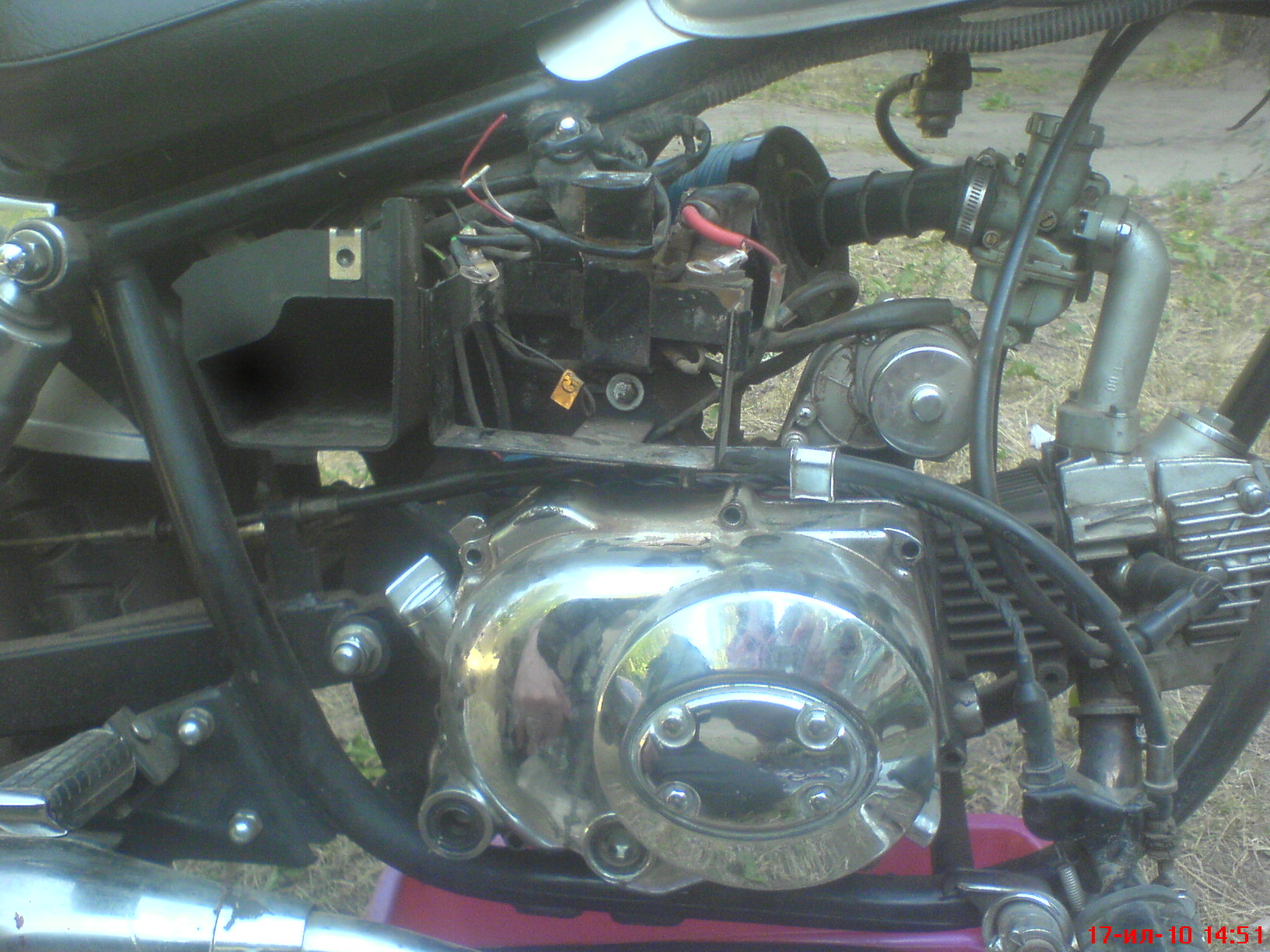

Мой DD50E при запуске двигателя, сразу катится, обороты в норме, убавлял на сколько это возможно, но это не самое страшное. Когда уже едешь, он не набирает скорость совсем, мксимальная скорость 50км.ч при обьёме 70сс, такое чувство, как будто едешь на первой скорости и пытаешься выжать из неё 200км.ч, орёт дурниной и не едет толком. Вскрыл правую крышку, там два моховика с обоих сторон у каждого звёздочки, ничего не понял и закрыл . Мне сказали что это сцепление, и проблемма кокраз в нём. Здесь нашёл подобный вопрос, там что то говорилось о дисках сцепления, мол их надо поменять.
Скажите, у меня проблемма в этих самых дисках или нет?

Ну точно что то со сцеплением, решил попробывать облегчить мотоциклу задачу, накачал заднее колесо до каменного состояния, он побежал 60

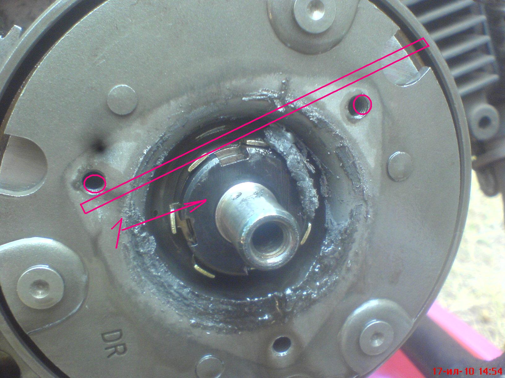

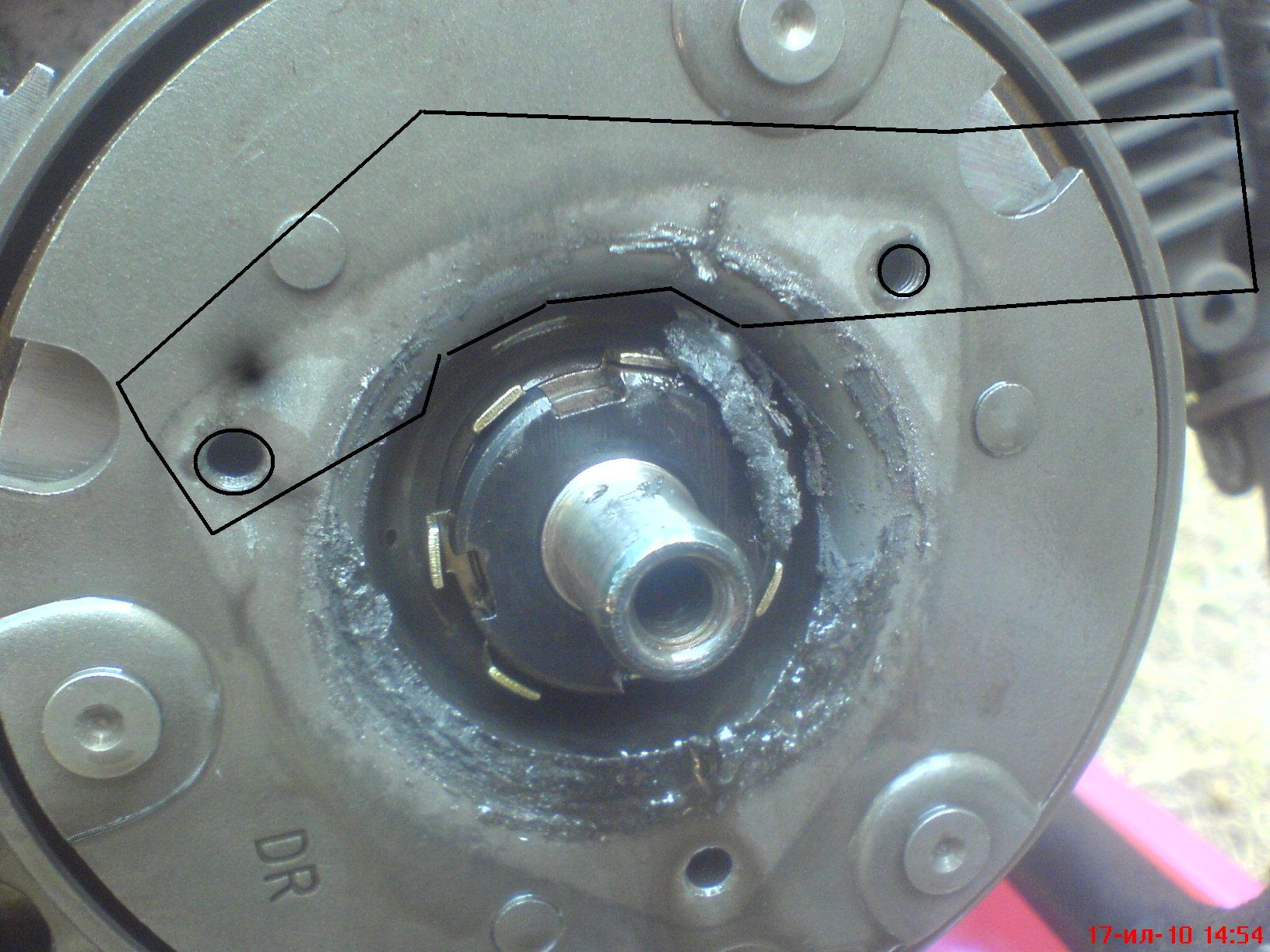

Ну вообщем, я разобрался, понял где проблема. Вся загвоздка в том моховике у которого с обоих сторон большие звёздочки, это центробежное сцепление, в нём так же как и во втором моховике есть колодки, от центробежной силы, они разводятся в стороны прижимаясь к моховику. Так вот они не достаточно хорошо к нему прижимаются. Проблема только разобрать его, на обоих сцеплениях есть странные гайки, на нижнем рисунке эта гайка крупным планом, вопрос, чем её выкрутить, неужели существуют такие ключи? И возможно ли завиксировать оба сцепления, на время, пока выкручиваешь эту гайку, не снимая бошку у двигателя? Ребята, давайте добьём уже тему, чтоб была на форуме решённая полностью проблема. Пишите любые свои соображения, кому нибудь тема хорошо потом поможет.

Я так понял что гайка вот это на фото под цифрой 1!А ключи такие есть точно не знаю как они называются но выглядит он как обычный ражковый только кончики загнуты вниз!Я думаю его даже можно сделать самому из металла толщиной миллиметра3-4!Или же так называемый "русский ключ" молоток и бородок!Бородок ставим в прорезь гайки и постукиваем молотком по бородку!Только не перепутать направление удара так как может быть левая реьба!
Возможно внутри колодки выработаны!Или же возможна регулировка какаянибудь!

Для того что бу не снимать головку я бы предложил бы сделать вот такую пластинку из металла толщиной 3мм вполне подойдет!Зажимаем эту пластинку к сцепе при помощи 2-х болтиков и все!

Регулировки нет совсем. Думаю там есть пружины, и эти пружины растянулись. Но это будет видно когда гайку откручу. Бородок и молоток не помог, резьба обычная левая. Сегодня уже поздно, завтра поеду на авторынок, посмотрю ключ. Что касается приспособления для того чтоб застопорить сцепление, то на рисунке у 1alf1, отличная идея показана, попробую сделать подобную приспособу из подручных материалов, фото выложу.

saint, Я думаю при таком пробеге у тебя просто сносилась накладка на колодках сцепления... Разбирай, видно будет)
Я такого же мнения ,поэтому и спрашивал

Проблема решена, в одном поменял растянутые пружины на новые, благодаря этому, он перестал пытаться ехать при старте двигателя. Во втором поменял колодки, что предотвратило прошлейфовку сцепления, соответственно мотоцикл, стал нормально набирать скорость. Тестовый прогон показал 90 кмч. Теперь можно спокойно на 50 проходить обкатку, ибо до всех этих бед менял поршневую.

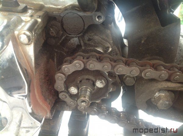

Всем привет! Прошу у вас помощи! Такая проблема: течет масло, но я не могу понять откуда, из коробки передач, или из двигателя. Не подскажите, как это определить и что мне надо делать в том или другом случае? Заранее спасибо!
Regal Raptor DD50E, коробка механическая, 3 года служит, пробег 4600 км.
Jin
Jin
3636 дней назад
serafman16:
Значит оно есть.
Очевидно что куда заливали - оттуда и течет, или вы при таком пробеге масло ни разу не меняли?

менял 3 раза, когда 500 км проехал, потом когда 2500 км проехал и 3800км

Тоскливо вашей мопедке... а должны были три, а лучше четыре.
У ФМБ масло смазывает и коробку и ЦПГ, нет разделения, заливная горловина одна - над валом кикстартера, сливная справа снизу на картере, не перепутайте, слева болт трогать не надо.
А найти течь просто - отмойте двигатель и внимательно смотрите откуда полезет (если не полезет - заведите его), для наглядности мотор можно припудрить тальком (детская присыпка продается в аптеках, стоит копейки) в месте течи тальк пропитается маслом и потемнеет (естественно на отмытом двигателе, на грязном ничего не найдете).

Капает откуда-то из под цепи, недавно заметил, что заднее колесо все в этом масле со стороны, где цепь. Так должно быть? Колесо недавно мыл керхером т.к было ВСЁ черное.
Там где цепь крепится, все черное.
Может так и должно быть, но капает оттуда. Я сначала думал что просто не закручена до конца пробочка, куда масло заливается, и масла в избытке (т.к. капало на выхлопушку как раз под этим отверстием).
Так вот масло в норме, пробка хорошо завинчена. Подскажите что делать, надеюсь на помощь и понимание... заранее спасибо! cry

посмотри на шланг сапуна-мог соскочить
он должен идти от сапуна и надеваться на корпус возд.фильтра
там же на корпусе есть трубка сливная вниз-с нее может капать масло от вентиляции картера
а на колесо попадает смазка цепи либо со шланга сапуна если он соскочил-как раз на цепь и льет
либо самый плохой вариант трещина в картере в районе крепления к раме(лично проходил)

а быть может в сальнике за ведущей звездой проблема?
