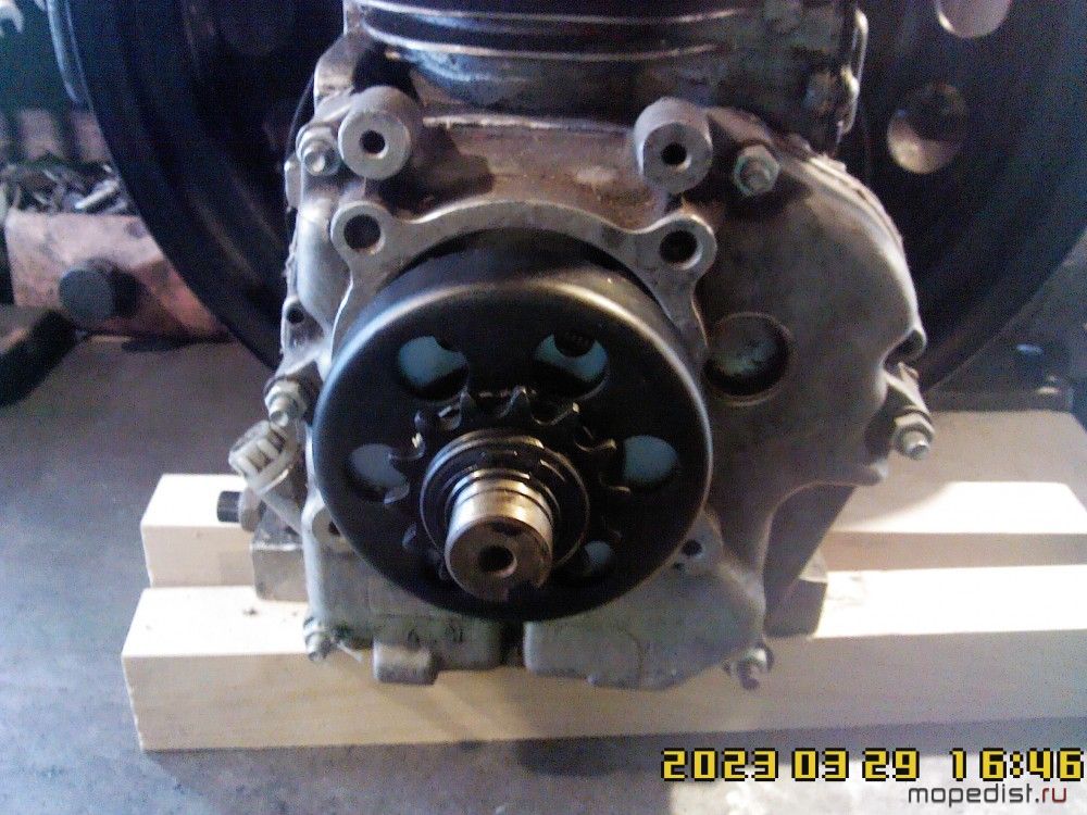

Что-то я не понял: у мотора вал Ф20 мм, как у советского ДМ-1 и тоже со шпонкой. На него сажается шкив на 3 ручья или, как вариант, автоматическая муфта сцепления со звездочкой 420 Т14.
А при чем тут основание мотоблока? У него большой шкив на первичном валу редуктора. Только ремень подобрать по длине и все дела. Я видел много советских мотоблоков пермского и питерского производства с замененными моторами. Там приходится только подмоторную раму новую делать - свариваются из уголка 45 две прямоугольные рамки и соединяются сваркой. Нижние полки привинчиваются к основанию(раме) мотоблока, к верхним полкам крепится мотор. И на этом переделка заканчивается.

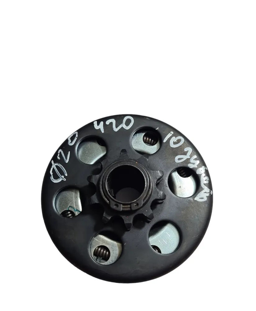

Это вот такое что ли? выглядит солиднее ремня
https://www.ozon.ru/product/stseplenie-avtomaticheskoe-val-20-mm-tsep-420-zvezda-10-zubov-1079036667/
Именно оно и есть.
Однако, цены на эти муфты выросли раз в 5 за год! Я покупал прошлой весной с 14 зубьями за 440 рублей.
Но тогда не только с 10 зубьями не было, а даже с 13 не нашлось. Были бы сейчас лишние деньги - купил бы, не раздумывая о том, что кто-то неплохо набивает свой карман чужими деньгами. И хрен бы с тем, что первая муфта останется лежать без дела. Хотя, может быть, такая покупка будет рентабельней, чем делать новую ведомую звезду и переносить ось её крепления. Выйдет проще и быстрей, чем переделывать, а передаточное отношение получится почти таким же: 3,6 вместо 3,7. К тому же, с переделкой надо еще одну цепь покупать за 700 рублей. Учитывая стоимость своей работы по изготовлению ведомой звезды, возможно, примерно то на то и выйдет. Надо поточней прикинуть время и расходы.
Анатолий Ш:
Работает жестко и схватывает резко, практически без пробуксовки муфты. На мотоблоке использовать нежелательно, поскольку на рабочем органе крутящий момент возрастает очень быстро. Когда нужно пахать землю фрезами, то это не проблема - фрезы прокрутятся вхолостую и потом врежутся в грунт. А когда надо плавно тронутся с места, то уже не получится и мотор может заглохнуть.
Есть еще один аспект предпочтения ремня - его дешевизна и простота замены. А шкивы почти не изнашиваются. Если же кончится муфта, то её придется менять в сборе. Хотя, возможно, есть способ ремонта - переклеиванием фрикционных накладок. Я еще не разбирал свою и точной конструкции не знаю.
Хотя - вот, попался ремкомплект для такой муфты. И ничего не надо клеить: разобрал, заменил и собрал.

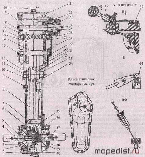

Анатолий Ш:
возможно, есть мотоблоки с цепным редуктором, цепи которого не видны под кожухом
Ну, да - именно цепной редуктор и был сделан конструкторами пермского завода. Работает в ванне трансмиссионного масла.
