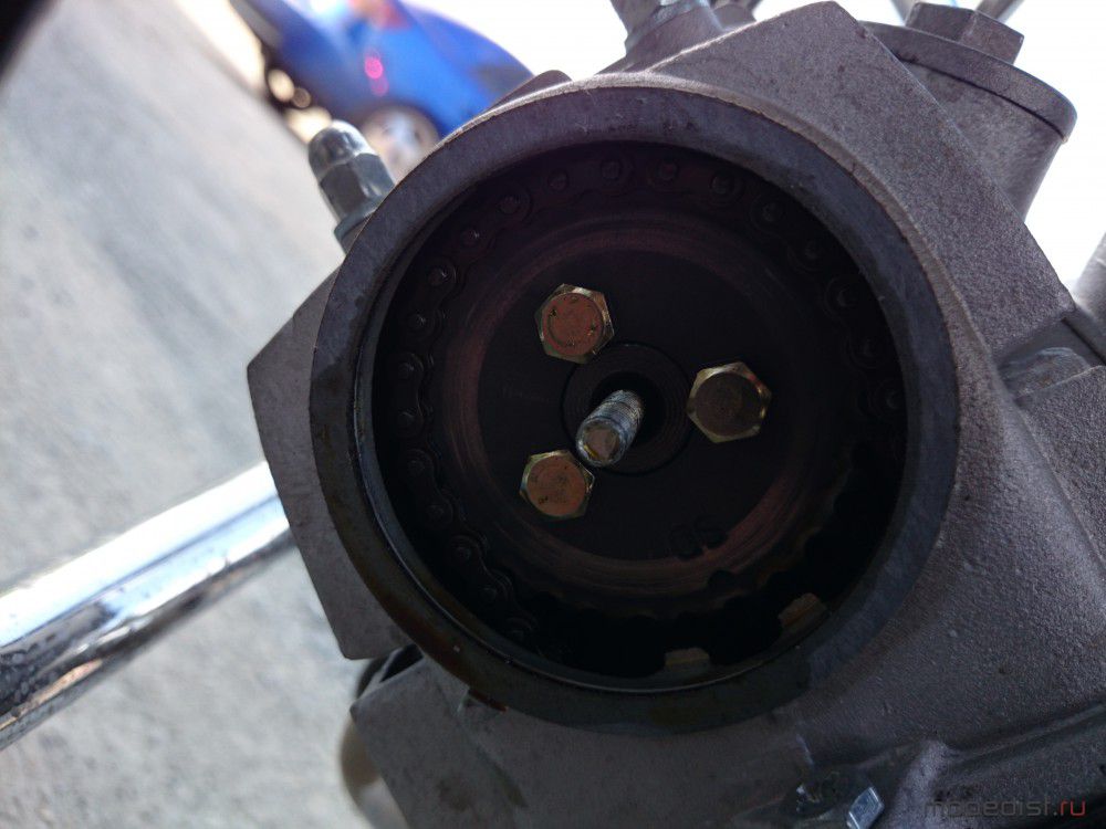

Скатался сегодня 80км,при цокоте. Купил за одно щупы. И следуя инструкции решил настроить клапана.
Двигатель холодный. Для начала выставляем метку "Т"а роторе. Прокрутив весь ротор(и не найдя ту метку),появляется такая -
А на звезде распредвала вот-
В таком положении выставлена ВМТ?
Дальше,очень насторожило,при снятии крышки мотора-наличие стружки.И частичный износ звезды в необычном месте(белая выроботка)-
И ее предполагаю,создает вот этот выступ на крышке
Это сильно критично?

Степан, добавь еще одну прокладки под крышку звезды или на 2-3 десятки сошлифуй алюмишку.
ВМТ выставил правильно.
Клапана на этом моторе лучше выставлять на глаз (на впускном зазора почти не должно чувствоваться, но он должен быть, на выпускном зазор должен быть чуть-чуть побольше и ощущаться не только на ощупь, но и на глаз). По щупам пробовал - хрень получается. А вообще зазоры на этих моторах обычно даже при нагреве не уходят ни в + ни в - . Тоесть на хорошо нагретом моторе, когда руки обжигаются, зазоры должны чувствоваться, если они есть и не большие - все правильно отрегулировано.

вот на этой картинке Вы правильно выставили распредвал. Метка в виде точки на звездочке совпадает с риской на головке. Хотя с этого ракурса последнюю плохо видно.
Что касаемо следов износа на звезде, слегка сточите выступ на левой крышке головки. Сильно не увлекайтесь, т.к. он там выполняет какие-то функции.
Обращу внимание, что года будите ставить на место левую крышку, не затягивайте крепежный болт от души. Металл там слабенький... И крышка может лопнуть.

Степан, Этот отлив огранечитель хода распредвала.Если трёт,то это плохой звонок(по крайней мере на норм.моторах),может и зазоры тут не при чём;просто распредвал гуляет(т.е.зазор осевого смещения очень большой).Китай-техника!Капец!

{]Степан, добавь еще одну прокладки под крышку звезды или на 2-3 десятки сошлифуй алюмишку.
Да я думаю,там уж что модно было сточить-сточила звезда.Стружки было не мало...

Степан, Не стоит сразу пугаться, возможно изначально был так собран и крышка очень плотно прилегала к звезде.

Степан, от трения пары упор крышки - звезда ГРМ стружка не выделяется. Вообще эти детали посути не прирабатываются друг к другу если изначально трет. Зато видел от трения посиневшие звезды грм. Реально еще одну прокладку надо или сточить упор чуть-чуть. Стружка в этих моторах - норма. После обкатки и замены масла если она снова не появляется - все нормально.

Итак,отрегулировал для начала впускной клапан. Выставил ВМТ,как на фото выше. Вообще не понимаю зачем так много меток на роторе генератора?(аж 5-6шт различных...)
Щуп у меня 0,05 и 0,10,. А между ними нету(и меньше 0,05 тоже)-поэтому щуп плотненько выходит из под толкателя. Причем обратно,он полностью не входит(0,04 по факту).
Заве,прогрел-цокот исчез. В выпускной клапан решил не лезть.
