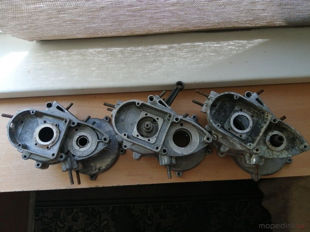

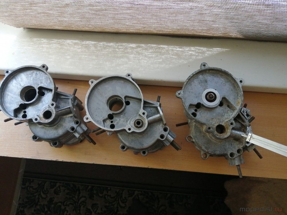

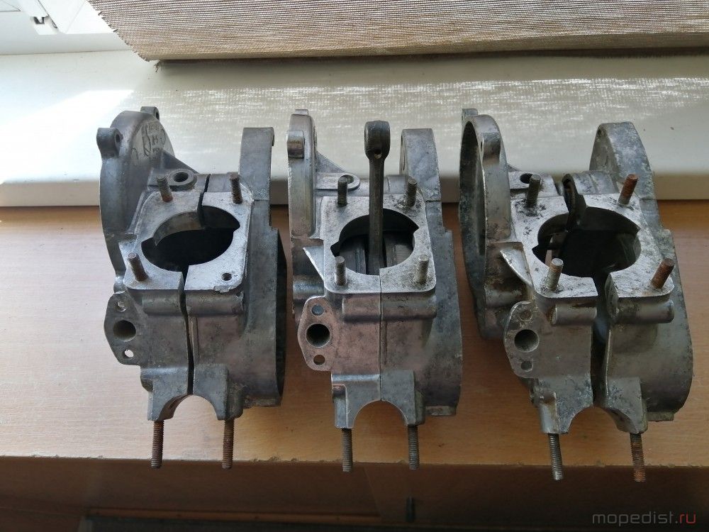

Собрался собирать Д-5, их у меня оказалось 3 шт. Но только картера, без горшков и карбов.
И столкнулся теперь с такой делемой, Какие цилиндры надо к ним?
Видно сразу даже невооруженным глазом, что они друг от друга чуток отличаются.
Хотя бы тоже отверстие под вход карбюраторов, имеет диаметр уже равно как и под карбы Д-6 и Д-8. т. е.
К-34б или Д. Соответственно надо думать что это переходные Д-5 и с карбом уже под К-34б.
А вот какие цилиндры могли стоять?
без понятия честно говоря, но мое предположение что на тех где есть ребро жесткости вдоль диффузора, то могло уже стоять от Д-6, с головкой.
А там где его нет, могло еще стоять как у Д-4 цилиндр.
Но опять таки, не факт..,,!
У кого и кто сталкивался с подобным?Добавлено спустя 4 минуты

В 69-м году уже был Д5М с цилиндром как у Д6.
Если собирается двигатель из хлама - пофиг что туда прикрутить!

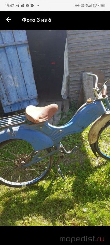

Почему я и интересуюсь данным..,, Просто На этот мопед, должен будет установится Д-5.
А посему и пытаюсь выяснить, какой все же надо ставить горшок.

Kykaracha_68:
С центральным амортизатором, явно до 1965г. (МВ-042, без буквы "М") - однозначно без съёмной головки!

Latgalec:
явно до 1965г
Наводку принял! Благодарю! v
Конечно, по такому мотовелику информация скудная.,, Но тем не менее еще поискать, может еще что то прояснится.

glasses от крепежа сидения к раме, есть пластинка, на ней номер. Не помню точно, возможно есть год
Kykaracha_68:
информация скудная
glasses Я бы так не сказал.... Наберите в поисковике "Львовянка" laugh
smoke Даже у меня есть:
Но с буквой "М"
Редактировалось: 1 раз (Последний: 20 июня 2023 в 23:10, Latgalec: причина не указана)
