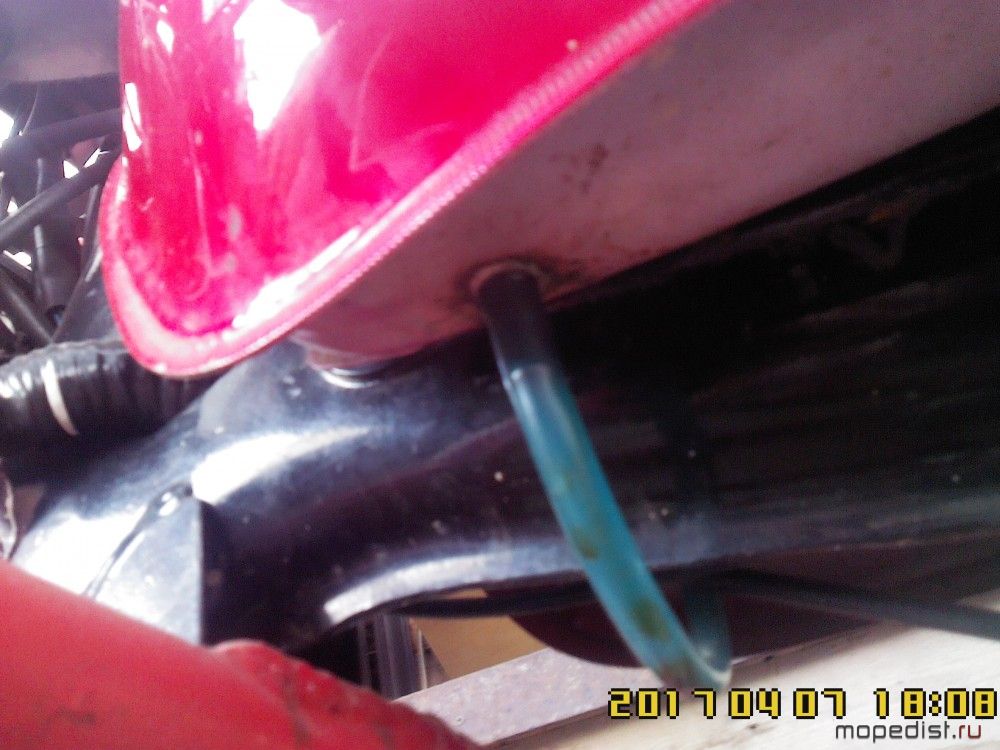

А посадка, это же нечто несуразное: сидишь так, будто на скоростном спортивном мотоцикле - ноги где-то сзади, поневоле приходится пригибаться к рулю. Это на мопедке-то, которая не едет быстрей 60 км/ч.
А материал для сиденья, которое разваливается очень быстро. Приходится потом его собирать элетропаяльником и делать под ним дополнительную "арматуру" из стальных трубок или подкладку из стального листа
А педаль ножного тормоза, это же надо такое придумать - на лесной тропинке за него цепляется и трава, и торчащие кусты. А чтобы на него нажать, нужно поднять ногу и перенести её вбок.
А бензобак с двумя "карманами" - чтобы использовать весь бензин, нужно остановиться, мопед положить на левый бок и дать перетечь бензину с правой стороны в левую. Как только я этот момент на своей Альфе обнаружил, так сразу же снял бак, пробил керном отверстия в донышках(впереди, возле рулевой колонки) и впаял парочку "штуцеров" - вентилей от старых камер с рассверленными отверстиями. Они снаружи сделаны "ершом", очень кстати. Соединил их перемычкой из мягкого шланга, даже без хомутиков, и проблема исчезла.
