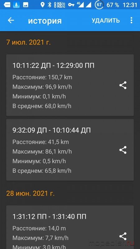

Мощности всегда мало. 110ка тянет лучше. За городом газ по хорошей ровной дороге до отказа выкручивать приходится всегда. Скорость на 110ке средняя около 70км в час/
Мне нужно было, чтобы мопед смог догнать и удержаться за фурой, пусть пригнувшись и разогнавшись почти до сотни, дальше в потоке воздуха от фуры уже легче. Средняя скорость в потоке за фурой составляет 80 км в час. на 80см3 не ездил, но 72см3 с этой задачей справлялся хуже.

Для мопеда это явно недостаточно - ведь фуру, движущуюся со средней скоростью в 80 надо ещё и догнать!
Но результат есть - за счёт потока повышение средней скорости мопеда на 10км в час!
