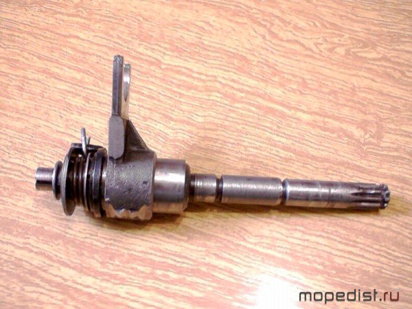

Доброго времени суток, в данный момент имеется разобранный двигатель В-501, собственно несколько слов про правильный советский вал переключения передач, а то часто возникают вопросы по его устройству и настройки.
Отличительная особенность советского вала кпп это наличие двух пазов под стопорные шайбы на оси вала которые ставятся со стороны правой крышки и правой половинки картера, они фиксируют вал от осевого перемещения, когда регулировочными шайбами настраивается правильная работа коробки и устраняется осевой люфт:
В отличии от говнодельных валов с приваренной вилкой на советском вилка литая с отливом в виде косынки посредине, что обеспечивает её жосткость и надёжность:
Ограничитель пружины (забыл как называется) выполнен из толстого металла и не гнётся:
С таким валом при правильной регулировки коробка работает безотказно.
Мне попадались говнодельные валы на которых отсутствуют пазы под стопорные шайбы что затрудняет регулировку, и устранения осевых люфтов, в результате нечёткая работа и выбивание скоростей.
Вилка на новоделах приваренна к подвижной части, и зачастую сделенна из консервной банки, поэтому гнётся и при удобном случае отваливается как и ограничитель пружины.
Под руками нет таких новоделов, есле попадётся, выложу фотки.
Есле есть вопросы про в-501 спрашивайте, на выходных пойду в гараж, могу сделать фотки.
