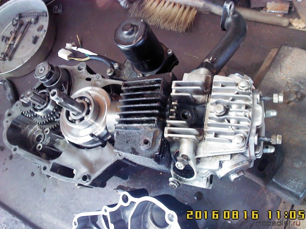

Я вполне это допускаю. Но там было мокро, когда новый мотик приехал недособранным в заводском ящике из Ижевска. Я его сам собирал. 500 км проехал без проблем, если не считать отсутствие света. Потом полез в генератор, а там части обмоток вообще нету. Но всё в масле.
Не забудьте выключить телевизор.
Это еще хорошо, что в таком виде он завелся и проехал те 500 км! А бывало, что рассыпалась КПП - из-за плохих подшипников или клинило палец в поршне - из-за отсутствия смазки, при не работающем масляном насосе. Эти моторы нужно проверять досконально, если их стоимость в диапазоне цен 12000...17000 рублей. Хорошие моторы продаются от 35000 и выше, с обязательным клеймением производителя. Такие моторы в Россию, как правило, из Китая не поставляют: ни в составе готовой сборки мопеда или квадрика, ни отдельно. Только искать и заказывать самому - из числа тех производителей, которые делают моторы для сборки техники в США, Европе и Японии.

С КПП проблема тоже есть, но нерегулярная. Иногда при старте не могу переключить с первой передачи на вторую. Так же не могу переключить с первой обратно на нейтраль. Глушу, минут пять курю, завожу - всё работает. Китайцы -они такие китайцы...

Волголог - давай угадаю, у тебя кпп классика, первая вниз, остальные вверх, точно? Мне приходилось чинить думаю никак не меньше сотни разнообразных кабовских моторов от 50 до 250 кубов (выше 150 с вертикальным цилиндром, но это все тот же мотор по сути) - и все виденные моторы с классической кпп страдали проблемами переключения. Точнее, они изначально так сделаны, фиксатор копирного вала имеет мелкие впадины по сравнению с круговой кпп.
По поводу генератора в масле - конкретные модели моторов например 162FMJ, 167FMM, двигатель квадроцикла Стелс-300В (недавно чинить пришлось). Для любого доступа к генератору требуется слить масло.

Коробка - все четыре вниз, по кругу.
Волголог, Масло должно быть определённой вязкости и температуры. На этих моторах используется грейпферное переключение. Особо надёжное. И без разницы, круговая коробка, или нет.
Если на ФМБ генератор в масле, то это неправильно.

Да я уже понял про масло слева. Придётся колоть моторчик.

Волголог:
Не стОит, достаточно снять ротор и перегородку за ним.

Не, я если куда залезу - так уж до отказа! В пыль! С переключалкой разобраться надо. Сальники, думаю, тоже все под замену. Должен же я знать, что везёт мою попу. Заодно диаметр цилиндра и ход поршня измерю.

если коробка круговая, то это однозначно неисправность, там всё должно быть четко
Волголог:
Для разборки картера вовсе не обязательно снимать полностью цилиндр, можно его лишь сдвинуть на шпильках, чтобы он слез с направляющей втулки. Даже гайки полностью на двух левых шпильках откручивать не нужно, но две правые шпильки выкрутить придется обязательно.
А диаметр цилиндра после этого замерить будет совсем легко. joke

Дед, я много лет думаю над твоим методом разборки, объясни наконец одно - как менять прокладку под цилиндром??сколько разбирал походившие моторы - практически всегда она рвется. И вообще по сервис мануалу подлежит замене вместе с О-рингами на масломагистрали.

Да каких там "много", всего-то 4 года и прошло с той разборки. joke
Спортист:
Никак не менять, это никому и не нужно... look
Спортист:
Это в том случае, когда перед собой не ставишь задачу ровно порезать её по стыку половинок.
Да и если порвется неровно - не беда, герметик все щели заткнет. v
Спортист:
вместе с О-рингами
laugh А на кой хрен их менять? Помазал герметиком и все дела. У моего мотора нигде, никогда и ни разу масло не просочилось наружу.
Что я не так делал, может "слишком хорошо" подготавливал поверхности? scratch Добавлено спустя 16 минут
Волголог:
А как узнать, кем сделан мой мотор Джордан?
Внимательно осмотреть весь мотор и найти все надписи, по которым его можно идентифицировать. Если же таковых не найдется, то всё - "картина Репина "Приплыли"", обычный китайский дешевый "ноу нейм". И удивляться этому не нужно, поскольку Джордан - клон Регал Раптор.
