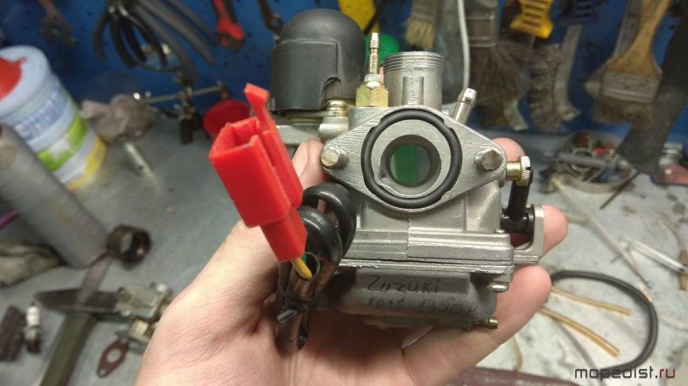

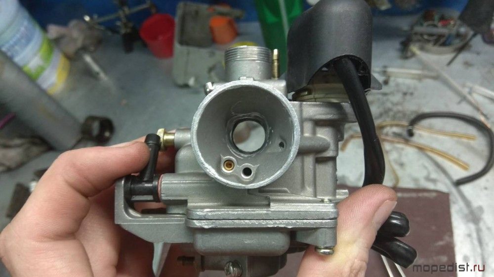

Чем бы дитя не тешилося.... Придумал, Андрюха, поменять карбюратор, искал- искал и наконец -то нашел вроде как подходящий. От судзуки летс, внедрили, не без хирургического вмешательства, но, процесс обратимый, пути отступления продумали. Если что, отступим на К 60.
С холостыми напряг вышел, очень низкие, и не очень долго работает на холостых, газует тоже не очень с низов.
https://youtu.be/0O2hwqoO0MU
вот, ломаем голову.

Так и не добились нормального запуска с этим карбюратором. Продолжили эксперементы с альфовым, получилось намного лучше. Правда пришлось в жиклеры впаивать проволочки, 2шт по 0,25мм диаметра, впоследствии одну убрали. Андрюха вроде доволен. Следит за расходом. С к60в расход был уж очень большой, на 50км ушло почти 3 литра. Хотя едет 60км/ч.

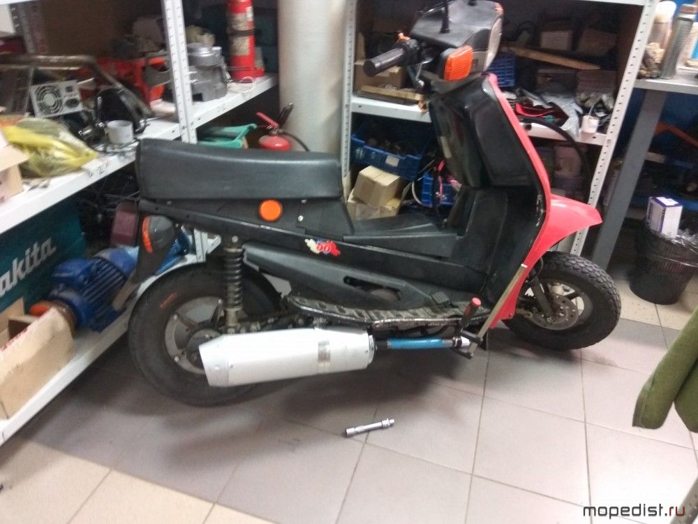

zmeyuka, вопрос, знали ли об этом конструктора и производители?Добавлено спустя 4 минутыЗаварил. Андрюха поехал домой на новых колесах, поставил резину дорожную, новую 3.0 на 10. Сфоткать не успел.
С глушаком покатается, если сечь не начнет, покрасим трубу.
Добавлено спустя 4 минутыНа мой взгляд, несколько массивно, да и звук какой то глухой.
